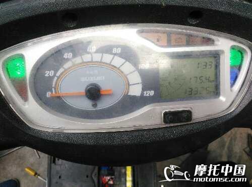

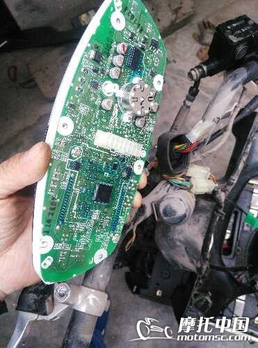

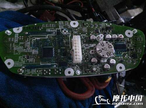

豪爵电喷的仪表盘指示灯常亮,拔掉进入该仪表的信号线,依然是亮的,确定仪表盘损坏,该仪表总成是电子集成板,更换价格昂贵,摸清原电路控制,重新选用外接电阻焊接导线连接相关信号控制线,问题解决了。电阻来自废旧的电动车充电器里的1K左右阻值的。
