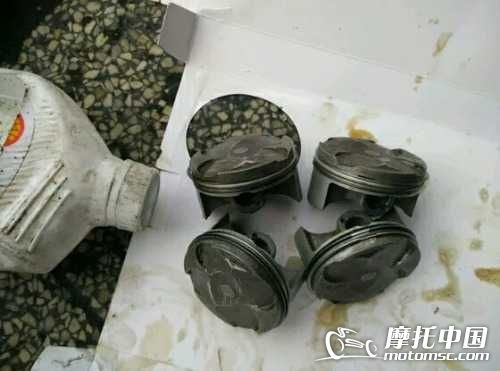

很多人活塞环装配到气缸有好几种做法,到底是活塞环不抹机油装去套缸呢,还是活塞环抹机油进套缸??我有个朋友讲《新》活塞环应该不抹机油进套缸,这样就不会与气缸壁的机油串油,要不然会导致烧机油一说??????

这个环和缸套都要上油,减少初次安装磨损不会有不良影响

支持 你的见解,抹了润滑油避免了 车启动早起的磨损,抹了润滑油 也好装配

你朋友瞎说的,只要中缸和环的磨损量在正常范围内,都不会烧机油,气门油封不算,安装时肯定要机油,彻洗清洗干净后涂抹干净的机油,活塞销端也要

因为在装配活塞环的时候,不摸上一点机油润滑的话,冷机启动的时候他的磨擦系数就会大大提高,还会使装配的时候难度增加,装配不当损坏活塞环。所以我支持付亮!
