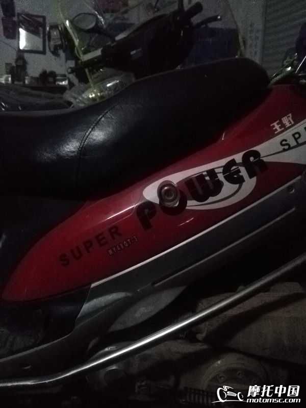

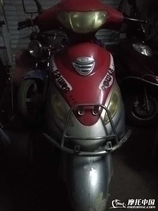

这是上十天前出售了的一台二手48踏板车,卖之前起动很好。车主早上骑过来说这个车不好起动,要我帮忙查一查、修一修是什么问题,还说感觉这车子动力不是很足,上坡没力。他指着后轮说拿手转动很费力感觉很重,就像刹车调得过紧一样,说完后他说上市里去有事明天来骑车子,正好今天有点忙,我说可以,等会儿帮你查查问题。忙完后把车子坐板取开拿掉壳子,试了高压线打铁点火很弱会不会是点火器问题,直接找了个直流点器装上去一把起动提速很好冷车起动可以了,还有一个问题也要减决啊!?试了下后轮是有点转不动的感觉,心想刹车片是我出售前换过的应该不会有问题啊,难道皮带盘皮带过紧,拆了边盖拿掉皮带盘用手转动还是一样的问题,问题在那,该不会是里面轴承齿轮坏了吧,这种车不好拆很麻烦,心想不管它了先换支齿轮油看看,当取下放油罗丝放齿轮油时油根本流不出来,难怪后轮很重转不动是这个油的问题,找来注射器吸了三下汽油打里面起动车子转了一会儿,再拿手试了下轮孑灵活多了问题总算减决了,放掉废油用风枪次了干净,加了一支好齿轮油装好试车出去跑了一圈很好,车子有劲提速很快爬坡轻松。 来自: 微社区 |
