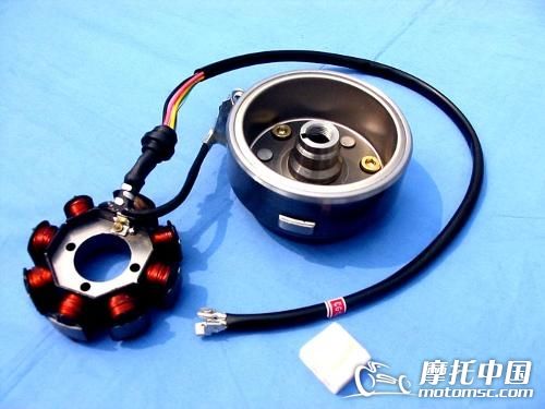

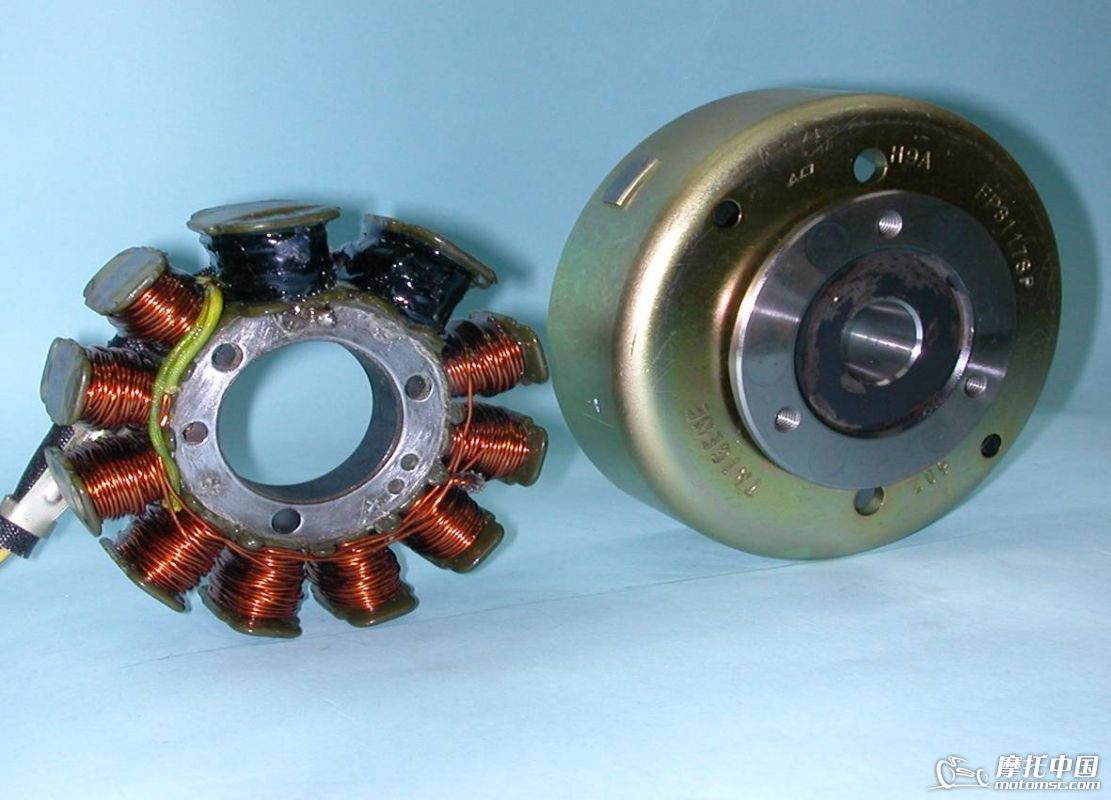

考虑到车主说该车曾维修过磁电机,是不是此零件不合格导致的呢?为彻底查找故障源头,又拆下左曲轴箱盖,使用专用工具卸下磁电机转子和线圈仔细检查。
转子和线圈从外表看没发现可疑之处,测量阻值也在正常范围。心里不禁有些气馁,难道我也找不到原因?除了这里还会有哪里的原因呢?一边想着,一边悻悻的装复转子和线圈,在装复的过程中总感觉哪里不太正常,于是停下来认真观察,才发现线圈与转子之间的间隙好像有点异常,过大了!难道是这个原因导致的?赶紧翻书查找原因验证判断......
根据电气原理分析,若磁电机转子的磁钢内孔与定子外圆之间的气隙过大,会使磁电机点火线圈的电磁感应电动势降低,输出功率减小,造成磁电机点火能量下降,点火微弱,最终导致启动困难、动力下降故障。
核查有关技术资料,一般磁电机转子磁钢内孔与定子外圆之问的单边气隙应不大干0.75 mm。于是,找一根厚度适宜的电工用保险丝,用黄油沾在定子线圈的外圆上,为啥用保险丝?因为它软啊!
将磁电机转子装上曲轴左端并紧固,转动转子后拆下,用游标卡尺测量被转子内孔压过的保险丝厚度为2.0 mm,说明更换的磁电机转子磁钢内径过大,使其气隙过大。
由此判断,本车故障是由此伪劣配件引起。更换正品磁电机线圈和转子后,复装所拆零部件,启动发动机,又数次停车再启动,启动变得很容易。上路试骑5 km,摩托车加速性能基本正常,确认原车故障被排除。
