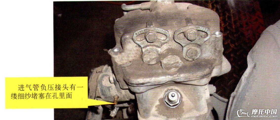

拔下化油器空气截止阀与进气管的连通软管后,拆下进气管,果然发现在进气管负压接头管孔内有一缕细纱堵在里面。设法疏通、清洁进气管负压接头孔内的异物,复装所拆零件。

究其原因,应该是前一个维修工在为该车在保养燃油箱、清洗化油器和更换新进气管等零件时,未清理干净配件,进气管负压接头孔内有残留细纱线未发现未清理导致堵塞。干这行的都知道,现在的修理店远未能达到整洁干净的程度,常常是配件共棉纱一地,油污与尘土一色。发动机的负压开关负压端部分堵塞后,发动机的正常负压值不能有效地提供给负压开关,故而造成负压开关下油不畅,从而导致冷车启动困难,勉强着车后,又出现行驶数百米慢慢熄火的怪故障。
