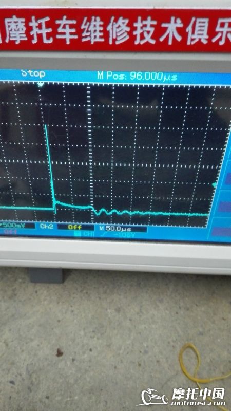

  今天接到了一辆建设沐风125不好启动的车车,大概十天前刚给该车改装了智能点火器,因为当时该车洗完车子以后就再也不好发动了,车主说本来车子就不好启动,洗车时就没有敢熄火,可是中途还是熄火了。推到我店里,我检查了高压跳火不是很好,化油器也是车主之前换过的,试着换了火花塞还是不好启动,最后改装了智能点火器一脚就着车了,反复实验都好启动;可是今天车主过来说还是不好启动,有时候说熄火就熄火了,刚好今天不忙,架上设备检查了次级波形 IMG_20170201_174239.jpg

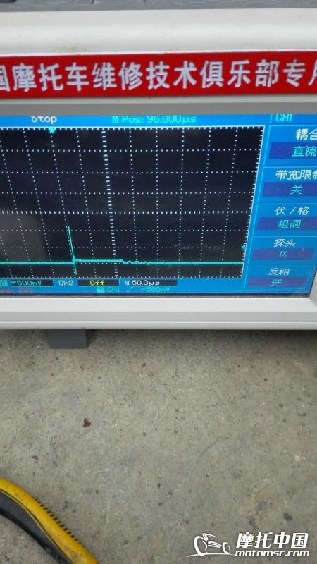

 楼主| 轻骑摩托4126  中级会员  发表于 2017-2-2 00:14:58  | 显示全部楼层
 楼主| 轻骑摩托4126  中级会员  发表于 2017-2-2 00:17:02  | 显示全部楼层
这是换了高压包以后的波形,车子好启动了,车主也比较满意,只可惜时间紧迫之拍了两张图
msc会员  中级会员  发表于 2017-2-2 19:37:20  | 显示全部楼层
高压包的燃烧时间还可以,但后期振荡不够,故高压包损坏,出现了软故障
