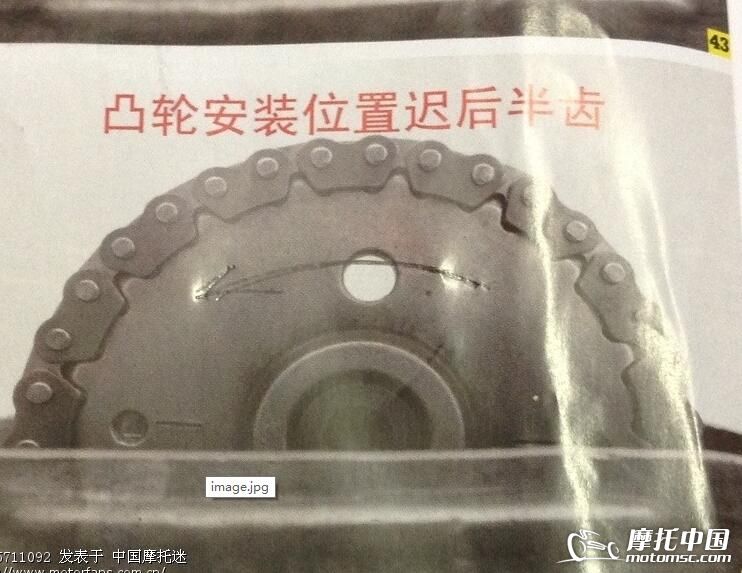

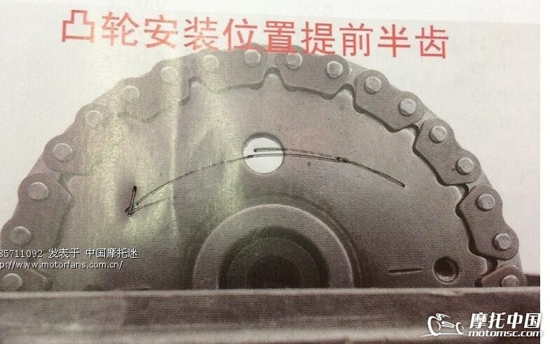

心随我动  中级会员  发表于 2017-3-1 17:53:08  指尖摩托手机  | 显示全部楼层
提前半齿安装
何日出头  中级会员  发表于 2017-3-1 20:09:51  | 显示全部楼层
正确,赞了
叶落-知秋  中级会员  发表于 2017-3-2 08:29:21  | 显示全部楼层
这图是拍摄我12年发在摩托车维修刊上的一篇文章,正确答案是迟后半齿安装,至于为什么,文字描述就很复杂了。使用示波器测试进气压力波形,一看就知道为什么了。

cc50  新手上路  发表于 2017-7-3 12:49:25  指尖摩托手机  | 显示全部楼层
单缸车提前可以减小高速振动和热机后配气链两侧涨伸正好和缸平,高速毫无压力,退后一齿不能达到原提前一齿的高速,振动巨大,怠速高,油耗高。
cc50  新手上路  发表于 2017-7-3 12:50:41  指尖摩托手机  | 显示全部楼层
4汽缸也可以提前一齿。
MSC标志部件  初级会员  发表于 2017-7-3 16:12:44  | 显示全部楼层
好像缩后好些

会员2420熊发清  支援平台VIP  发表于 2022-6-27 10:30:52  | 显示全部楼层
迟后半齿
