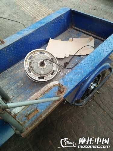

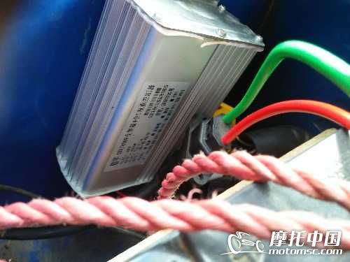

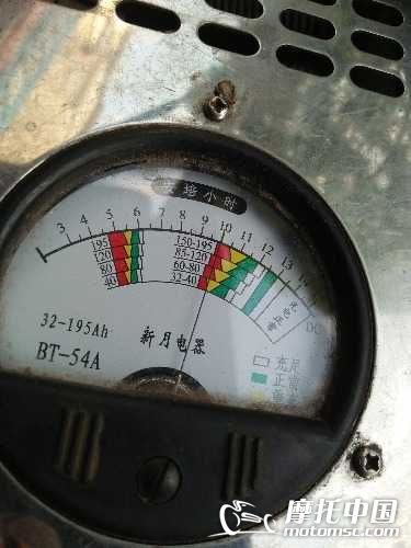

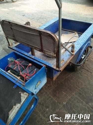

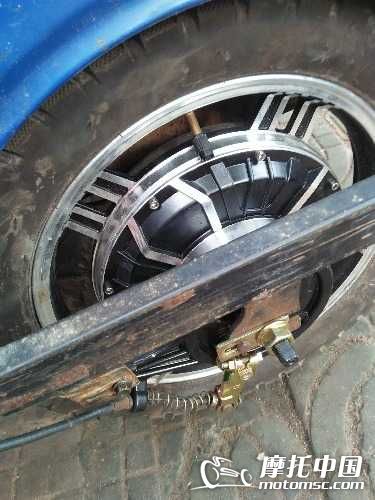

一台电动小三轮,配制:4820的电池,9管450的控,350w轮毂电机,故障为无力,爬个30度的坡上不了,新车时没问题,自从上次控制器烧了换控后无力,之后又是换电机,又是换控故障未能排除,来到我处,测试电池电压OK,起步电流22A。如图,兄弟们先讨论下如何排除此故障。后续再更新。

控制器与电机需匹配,电门锁检查有无电阻值过大,检拖剎没,挡位需调好,个人认为,请指导。
怎么个匹配法?自学习有必要手动匹配?来讨论一下。

为何而忙 发表于 2017-5-6 21:49
首先要排除机械方面的故障,在检查线路有无虚接
再看哈刹车有无漏电
无刹车断电功能,无拖刹现像,轮子转动阻力正常,线路压降低于800mv,然后呢?说说接下来您该怎么查
