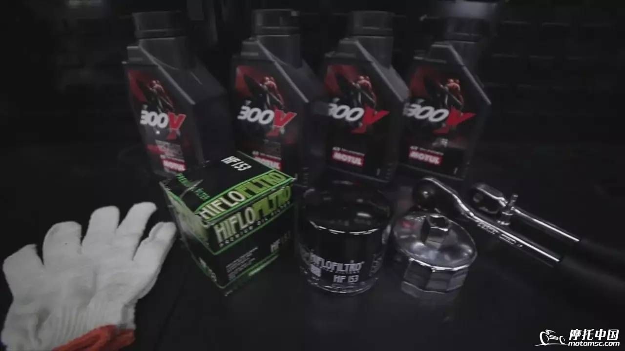

操作步骤:我们需要用到的工具有:手套、油底壳对应的扳手、机油滤清器扳手、收废油容器。

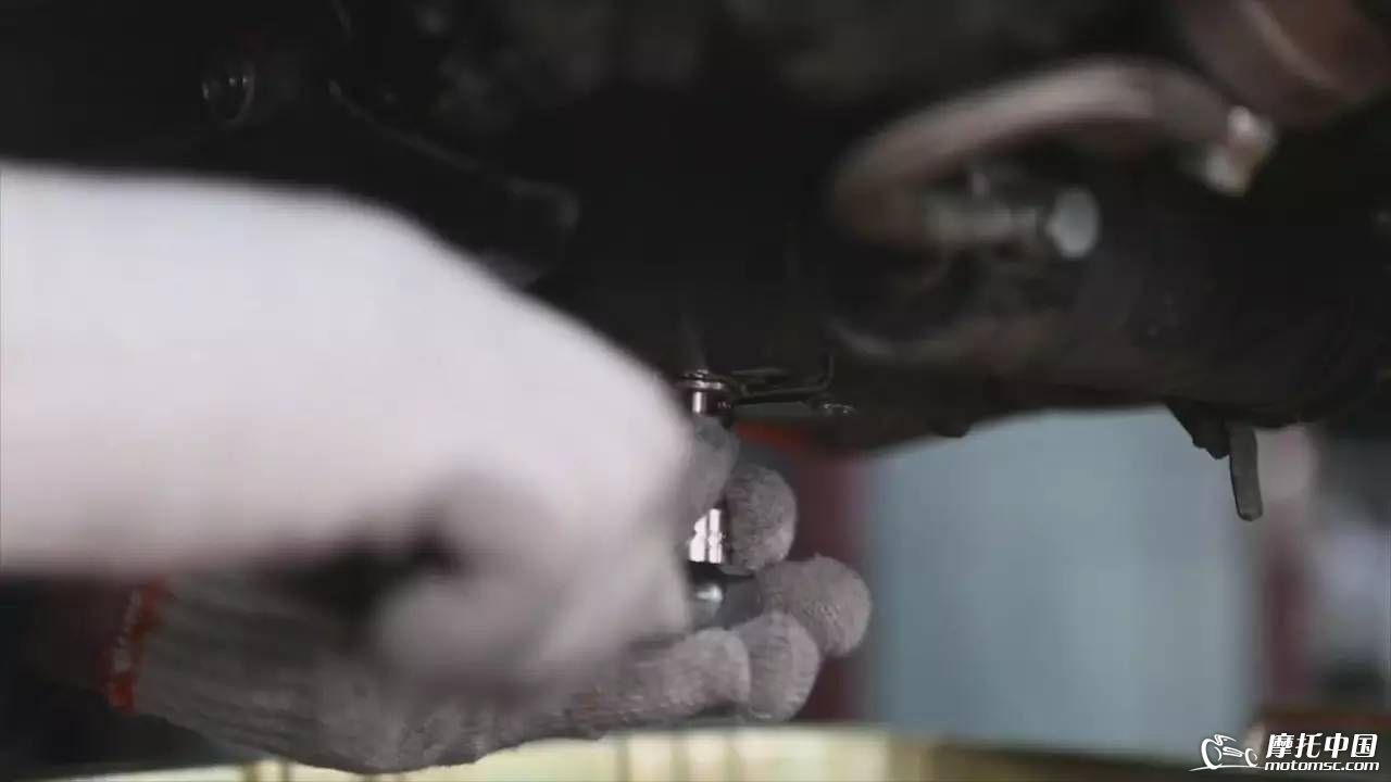

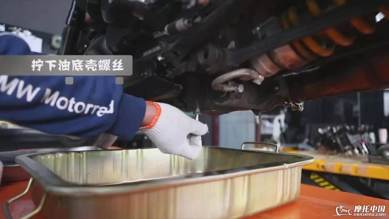

第一步,拧下油底壳螺丝,用容器接住废弃机油

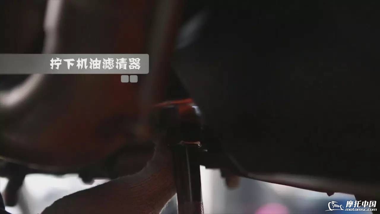

第二步,等五分钟,用机滤扳手去掉机油滤清器。
特别提示:更换机油必须要更换机油滤清器。

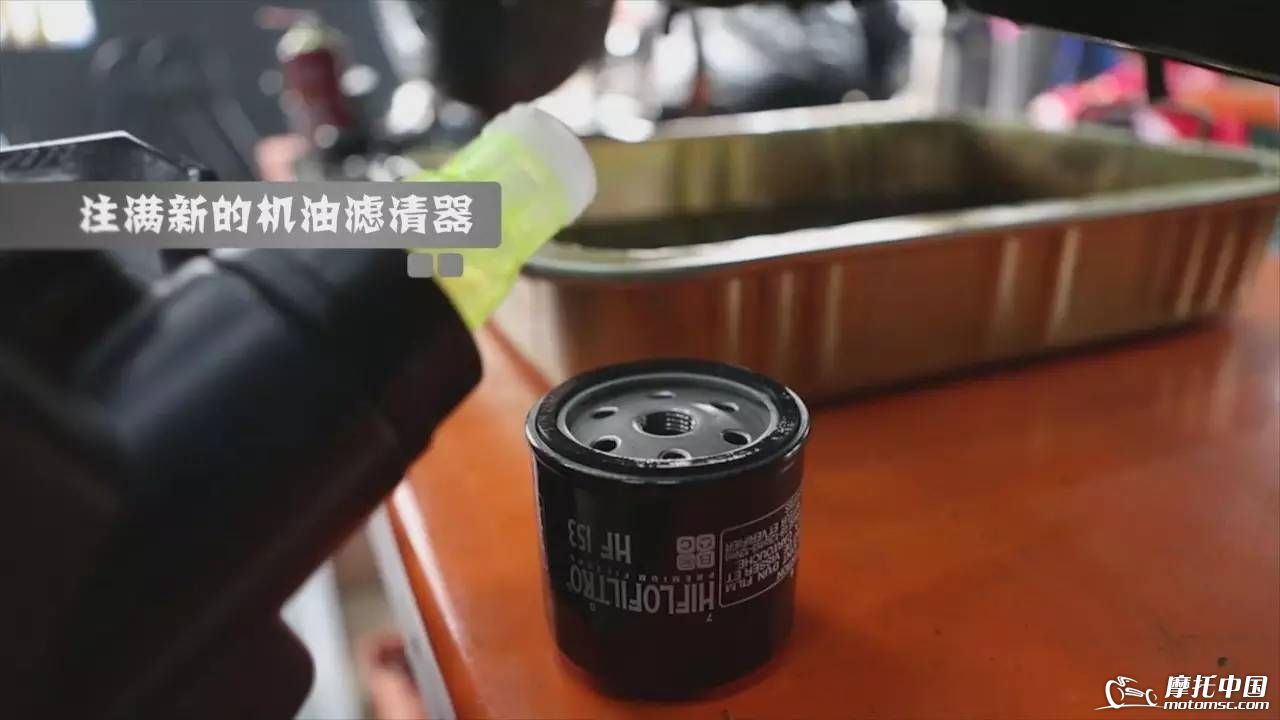

第三步,拿出新的机油滤清器,尽量加满,装到摩托车发动机上。
特别提示:这是为了在摩托车更换机油的过程中,让发动机在最短的时间内得到机油最快的润滑效果。

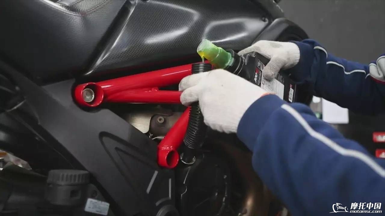

第四步,拧紧油底壳螺丝,从机油注入口加入新的机油。
特别提示:根据车型不同机油用量也不同,在发动机明显位标有置机油用量。

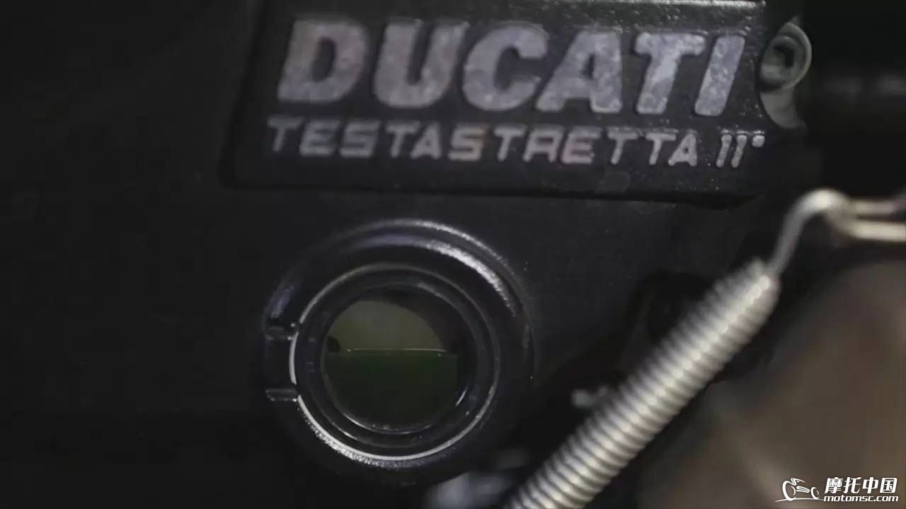

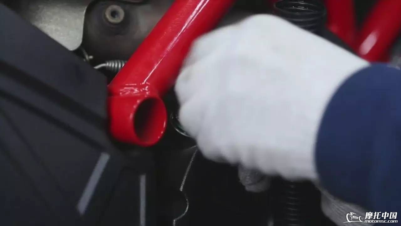

第五步,机油加完后,将车扶正,启动引擎,运转一分钟,观察机油镜,机油量在适中位置就可以了。
第六步,拧紧机油口螺丝,这样机油就更换完成了。
