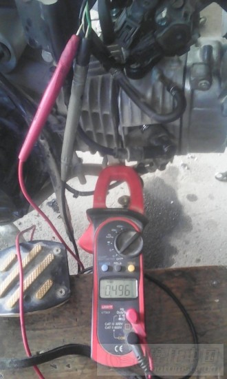

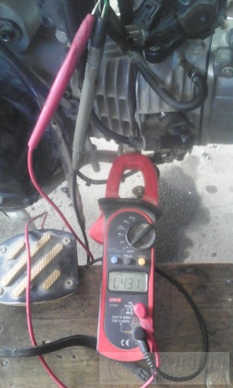

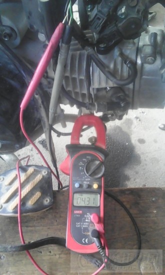

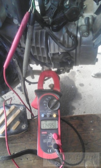

                                                                                                                                                                                                     节气门完全打开时电压是:4.31V
    TPS电压,节气门完全关闭
    TPS电压,节气门完全关闭
    TPS电压
    TPS电压
                                                                                                                                                             节气门完全关闭时电压0.495~0.497V。
    TPS电压,节气门完全打开
    TPS电压,节气门完全打开
    TPS电压
    TPS电压

    节气门检查要测电压的亲

    是不是测错了,一般的都是全关0.42v全开4.5
     楼主| 发表于 2016-2-15 19:44:37 | 显示全部楼层
    还要看当前的电瓶电压
