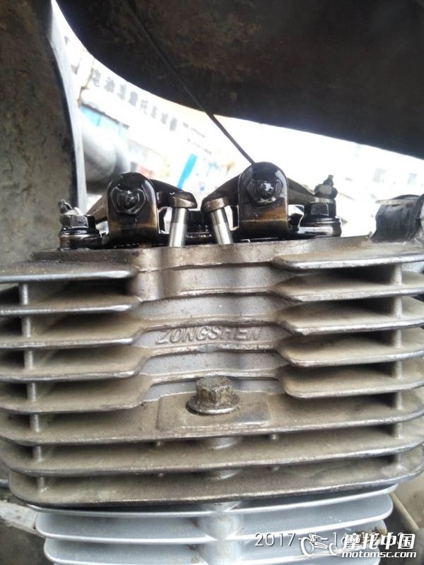

根据原理检查吧!指挥维修师傅把缸头盖卸下来,火花塞卸下来,正时观察孔卸下来。“T”点对正,火花塞孔探知,活塞到了上止点---半圆键没有切键。检查气门间隙---大。(维修师傅担心气门回位不好,特意调大的)。---调到正常(也没有塞尺,凭感觉,左右有量,上下没量)。曲轴再转一圈,排气上止点,发现不对劲了。
正常的CG排气上止点,两个上摇臂应该是平齐的(如下图)
28 个评论
 楼主| 繁星点点  中级会员  发表于 2017-6-14 22:23:09  摩托中国手机  | 显示全部楼层
可是现在的情况是这样的:排气门还没关闭,进气门还没打开(如下图)
 楼主| 繁星点点  中级会员  发表于 2017-6-14 22:24:11  摩托中国手机  | 显示全部楼层
这就证明了一件事:配气不正时。 反复询问维修师傅,有没有换凸轮,结果是“没有换”。 既然没动凸轮,也就不存在马虎失误配气正时没对准的情况。那么---事实的真相只有一个(而唯一看透真相的是外表看似小孩。。。此处省略N个字,,,柯南![呲牙][呲牙][呲牙])

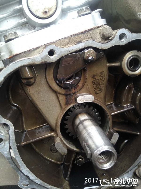

直接告诉维修师傅:拆了磁电机,超越离合器盘,凸轮油池油封。。。。。。 好了,结果已经出来了---曲轴正时主动齿轮在曲轴上滑动错位了。错了三个齿(如下图)
 楼主| 繁星点点  中级会员  发表于 2017-6-14 22:26:02  摩托中国手机  | 显示全部楼层
正常的主动齿轮的“o”记号应该对正半圆键。
 楼主| 繁星点点  中级会员  发表于 2017-6-14 22:26:54  摩托中国手机  | 显示全部楼层
故障找出来了,历时十来分钟。剩下的维修师傅换曲轴我就不管啦。 不过,手摸良心说:“如果现场有示波器,确诊故障可能会简单些。但这故障,修了二十年车,真的第一次遇到”
