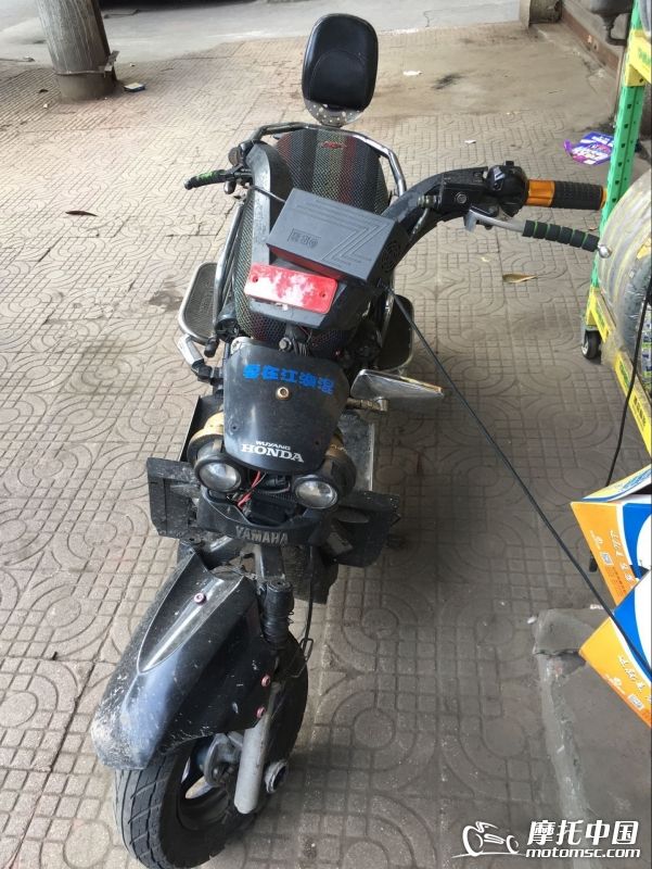

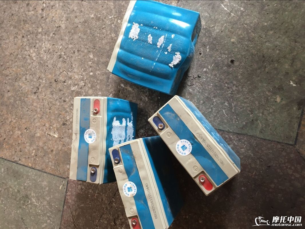

我们维修工,凭的是手艺,靠的是良心,每天除了要经受身体的疲惫折磨外,还要忍受种种不公的对待,明明有些是人为因素损坏,偏偏说是质量不合格,是翻新货,其实百分之八十以上的消费者对动力电池并不了解,通常来说,消费者在购买动力电池的时候直接从电池的命名上了解产品的作用,而忽略了它的保养来延长寿命!特别是夏天来了,气温上升至35摄氏度以上,特别是入了伏天,电动车电池鼓包现象越来越多,面对这种现象,今天就来揭开电池鼓包的“真面目” 。 QQ图片20170717154841.jpg

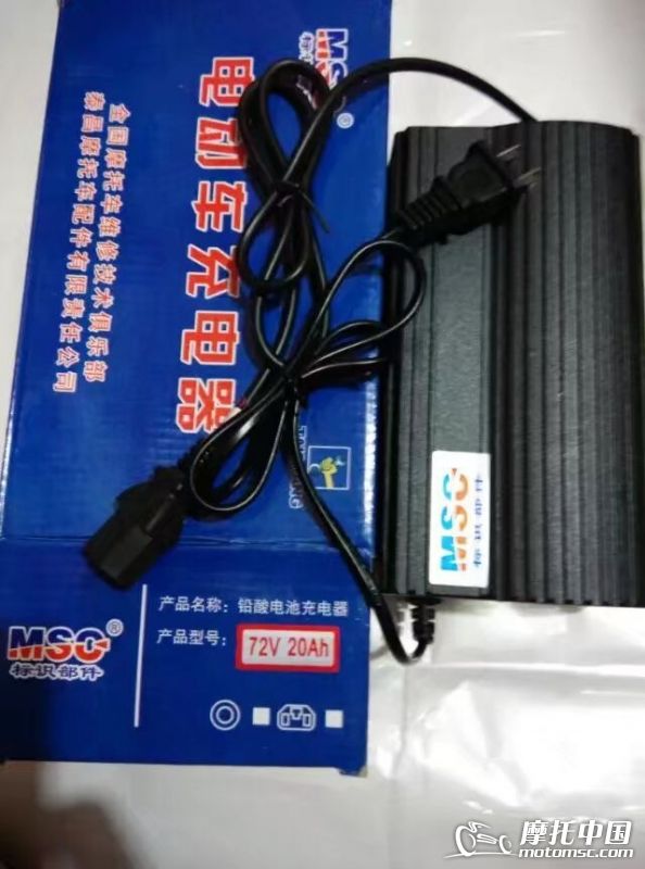

鼓包“真面目”三:目前,电动车市场的火爆,自然带动相关配套行业的风生水起,尤其是充电器配件市场。不过,目前电动车市场上充斥着大量的劣质充电器,再加上消费者对杂牌充电器危害意识淡薄、贪图便宜,常使用杂牌充电器来给爱车充电。经常出现的问题就是电池充满电后不转灯,不能根据电池的电流调整充电电流,导致电池过充,多次过充之后,电池就会出现充鼓现象。特别注意的是杂牌充电器的电子元件等材料劣质,易损耗,极易造成充电过程中电流不稳定、自动断电没保障,对电池寿命的危害极大。
处理办法;建议到专业电动车售后维修店更换优质品牌充电器,保证充电质量,延长电池使用寿命。
鼓包“真面目”四:电动车充电器没有做到专车专用充电器。现在很多家里面有两辆甚至多辆电动车,加上电池品牌不一,型号也不尽相同,充电器自然也是不同的,无法通用,但有些电动车用户是在使用过程中,会经常混着使用,而充电电压和电流不匹配,最终导致电动车电池过充出现鼓包现象。
处理办法;匹配合适的充电器,做到充电器专车专用。

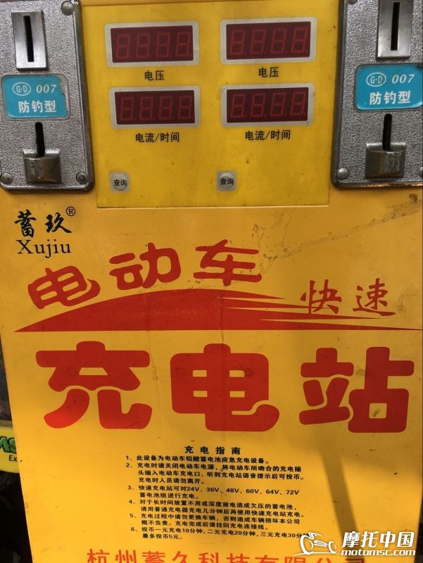

鼓包“真面目”六:频繁使用快速充电站给电池充电。现在,很多城市都有大量的快速充电站分布,确实给我们的生活带来了许多方便,但是快速充电站大电流充电导致电池析气、失水严重,长期使用极易导致电池充鼓,对电池伤害很大。
处理办法;快速充电站尽量能不用就不用!
