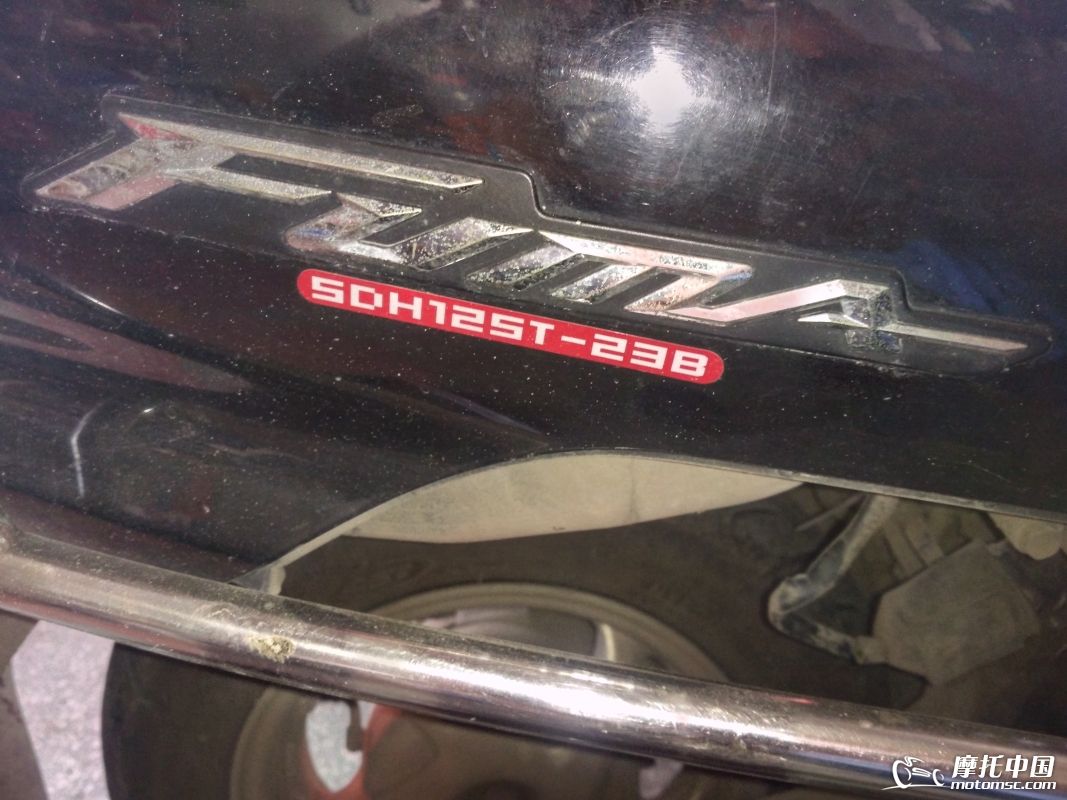

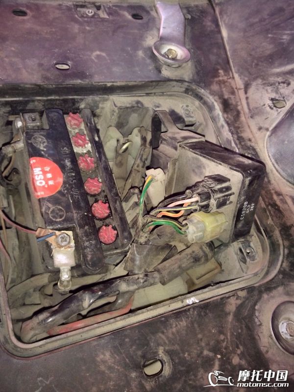

             一朋友接修了一辆踏板车,经过测试对比,认为是点火器故障,试过几种点火器,效果均不理想,于是发过图片共同探讨。
        原车点火器。
       摩托车型号。

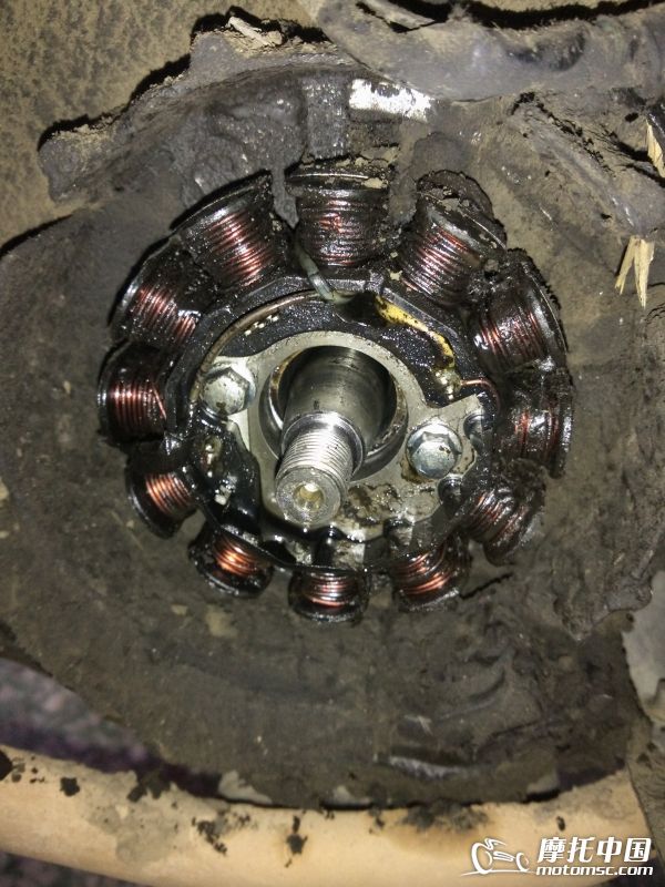

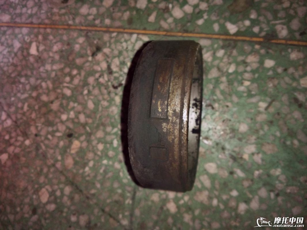

      拆卸磁电机后一切恍然大悟,磁电机是双凸台的,与我们常见的单凸台,在点火上有所不同。
      定子线圈。

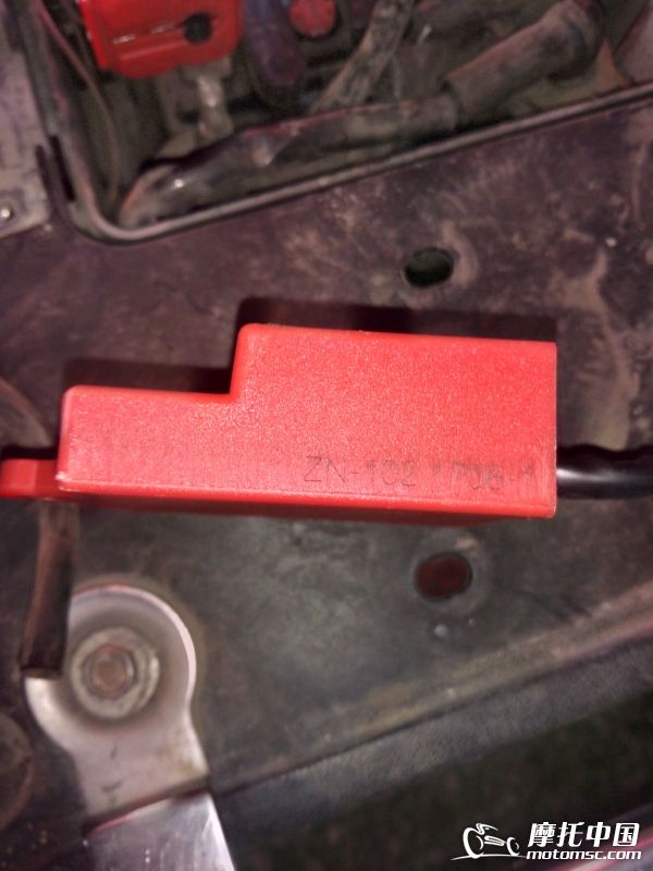

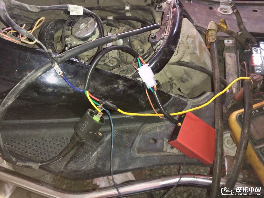

      恰巧手里有单双凸台通用的智能点火器:ZN-102。
      怀着好奇的心理简单的外挂,效果杠杠的。
