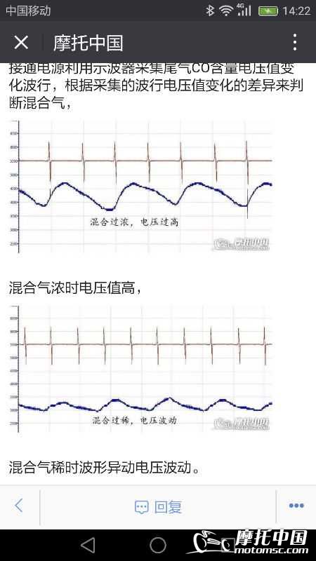

超威的心  超级版主  发表于 2017-8-5 23:14:02  | 显示全部楼层
好的。

请问版主CO多高的电压为正常呢?
 楼主| 普通人  金牌会员  发表于 2017-8-12 14:23:14  摩托中国手机  | 显示全部楼层
多高的电压为正常呢?
 楼主| 普通人  金牌会员  发表于 2017-8-18 08:55:56  摩托中国手机  | 显示全部楼层
请问版主正常的CO电压是多少呢?是不是车型不一样CO的电压也不一样呢?希望版主给与解答。
