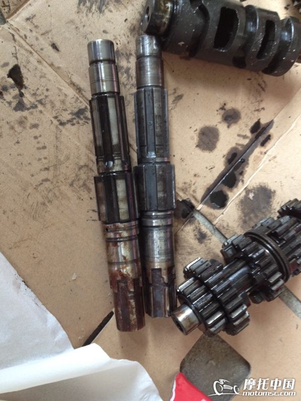

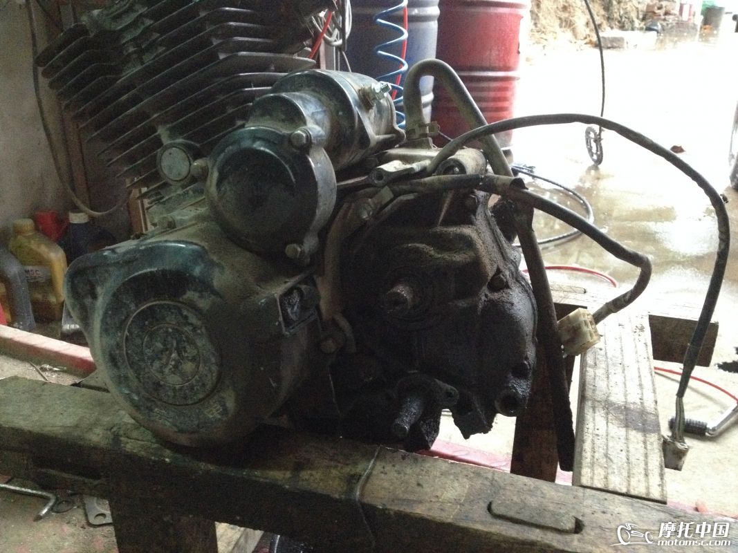

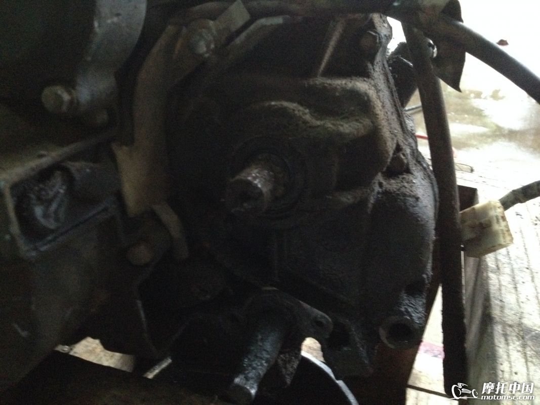

据车主说他在别处更换倒挡器的时候发现副轴磨损了车子不能行走了。随之拖至我处前来维修。拆掉发动机:

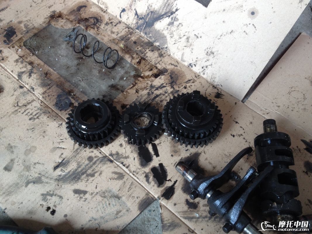

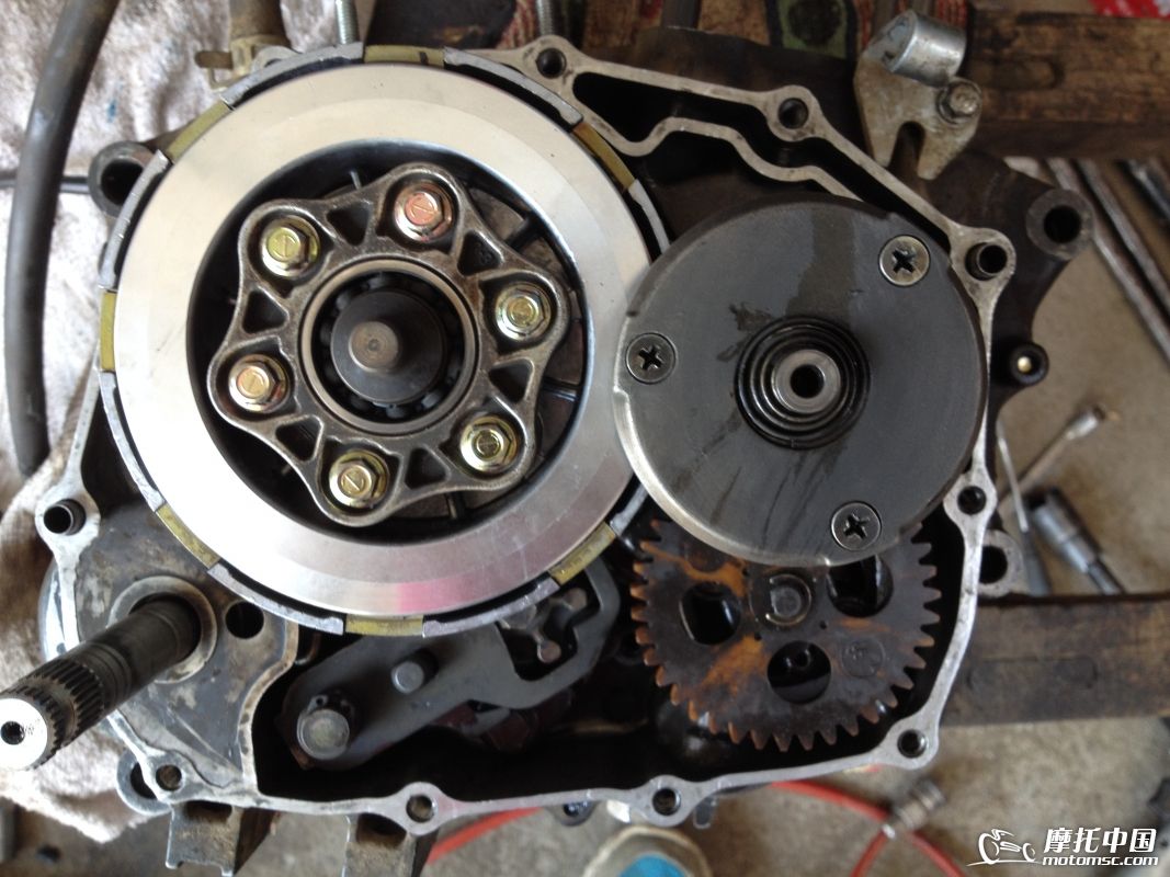

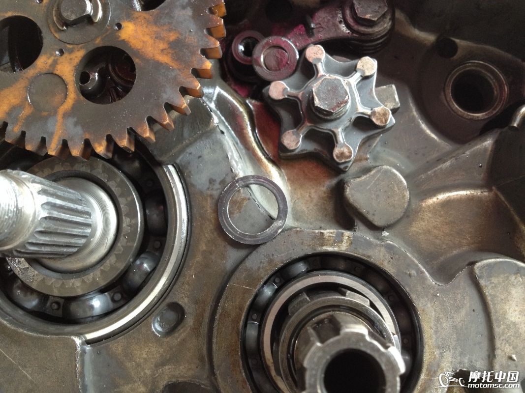

分解的过程就不多说了。安装的过程给商店详图
更换副轴,要注意各个档轮齿之间的垫片:

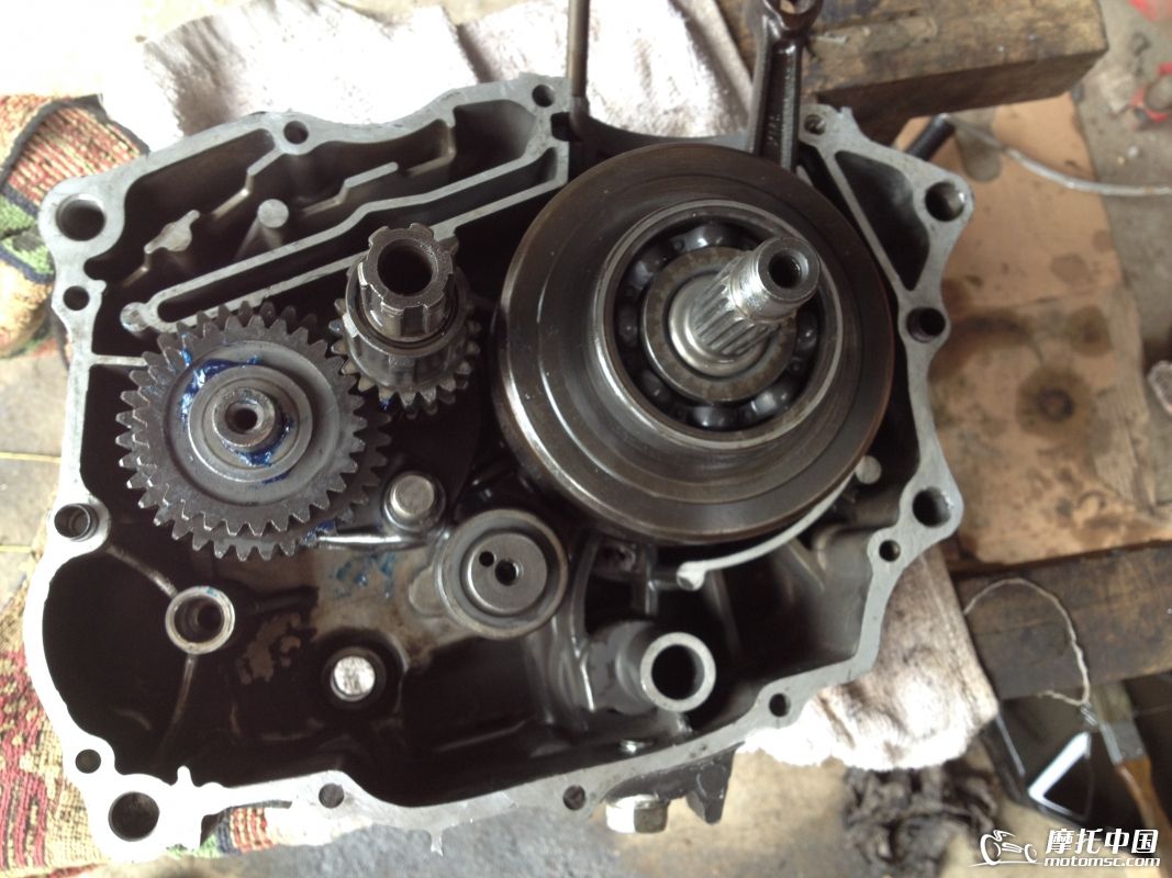

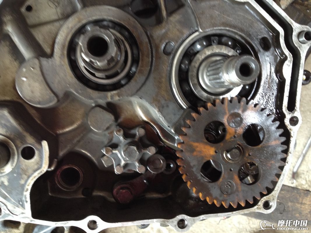

开始安装变速机构:装好以后找到空挡位置。

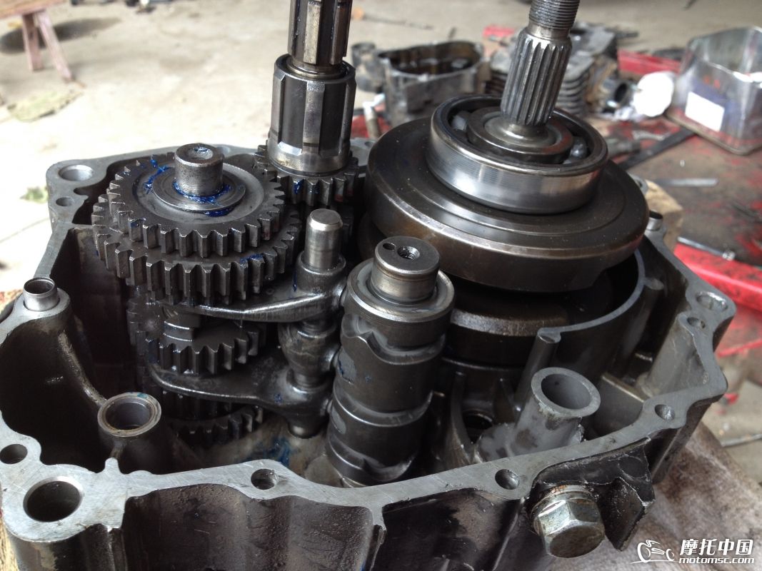

开始和箱体,和好之后副轴能轻松转动则安装到位,否则仔细检查安装工序。

轻骑摩托4126  中级会员  发表于 2017-8-26 21:08:57  | 显示全部楼层
楼主这车的变速鼓定位板也磨损了咋不一次换了呢,已经磨成椭圆形了

楼主楼主刷的机器挺干净的。

付亮  中级会员  发表于 2017-8-30 09:09:55  | 显示全部楼层
这个定位板有的没有进,这个在发原厂件那一次那个几十个还用一段,我一般在车上拆到中箱再从车架上拆下,这样一个人好干

洁净度有待提高.
付亮  中级会员  发表于 2017-8-31 10:03:42  | 显示全部楼层
修发动机之前先洗车
