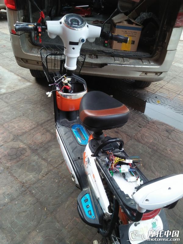

一台14寸的电动单车,据客户口述车子无法启动
换控制器后电机冒烟

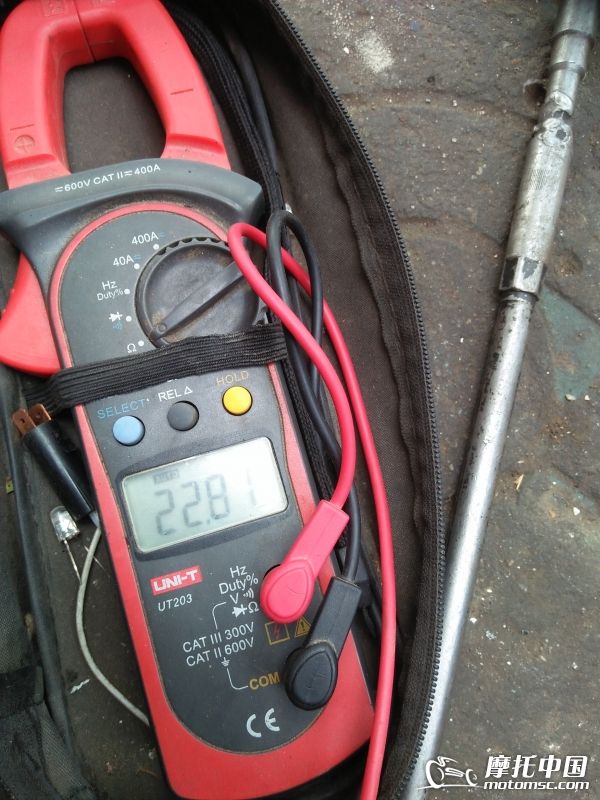

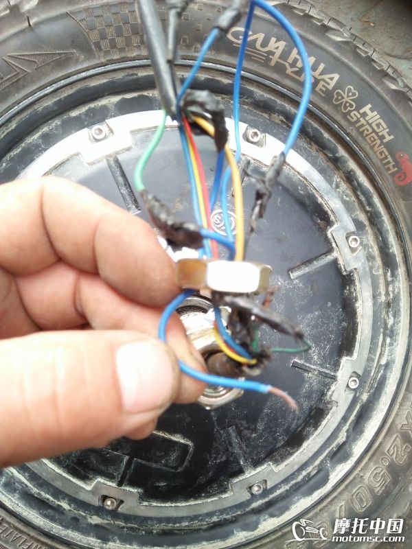

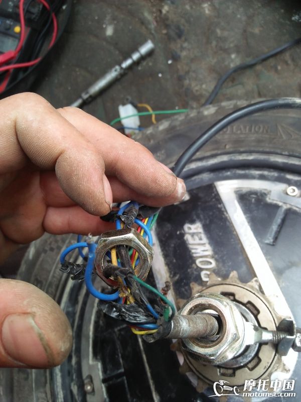

接车后拆掉控制器与电机的连接线,用手转动电机阻力很大,这个阻力有点像被刹住车的感觉,放松刹车调整钉无果,放松电动机轴的固定镙帽,转动很轻松,这是典型的刹车抱死故障。由于客户反映电机冒了烟,还需对电机定子组进行评估。用万用表对电机粗黄绿蓝相线与电机壳体进行测量,粗黄,粗蓝为23兆欧

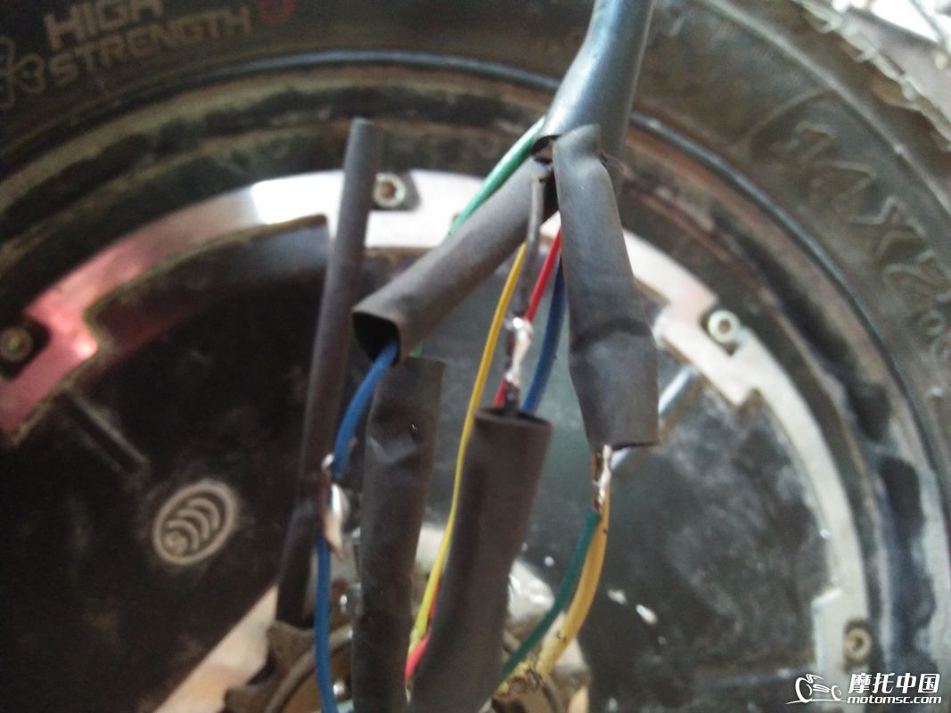

当测量到粗绿线明显电阻值明显偏小,这说明绿色这一组线圈有可能出现了问题,同时目光扫描到电机出线口有被接过线的痕迹,拔开接线口,发现连接的线以经氧化,并且线径太细,达不到使用需求
当流入大电流时不冒烟才怪呢。修复线束后用表具测量,三根相线数显都很接近

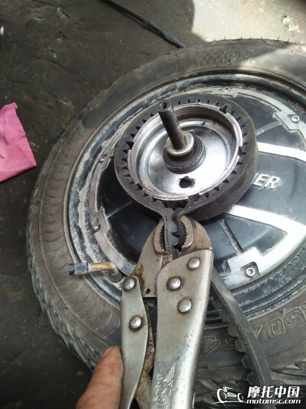

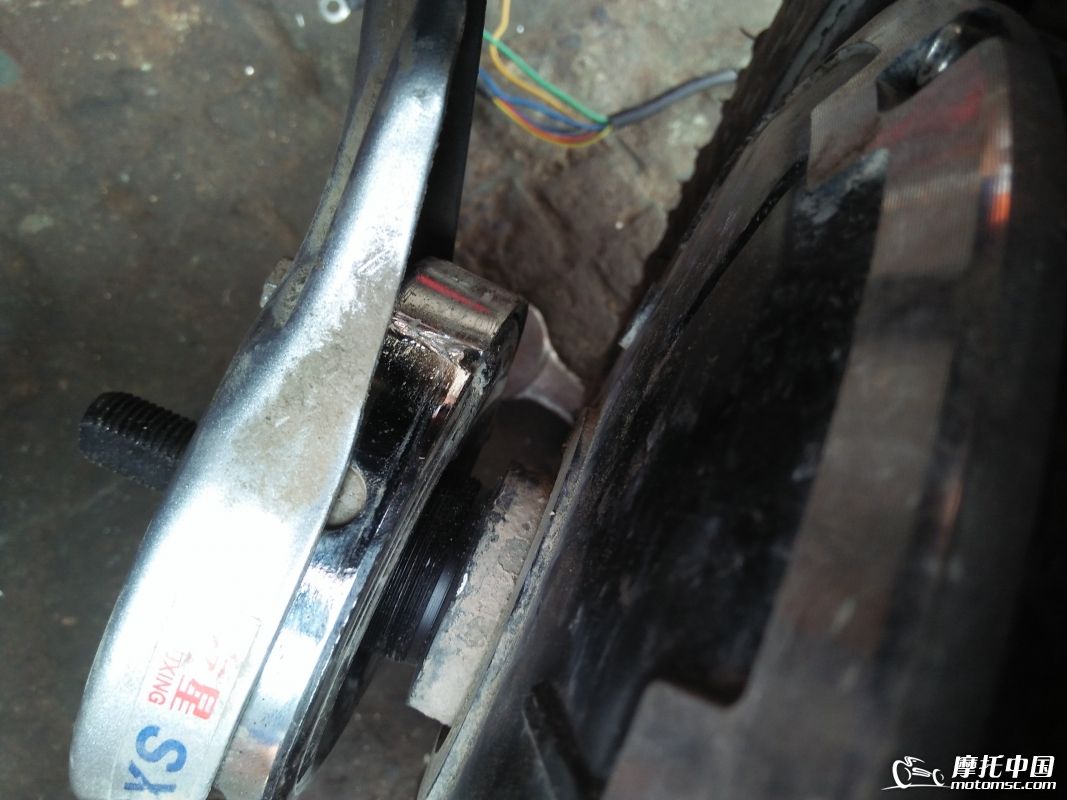

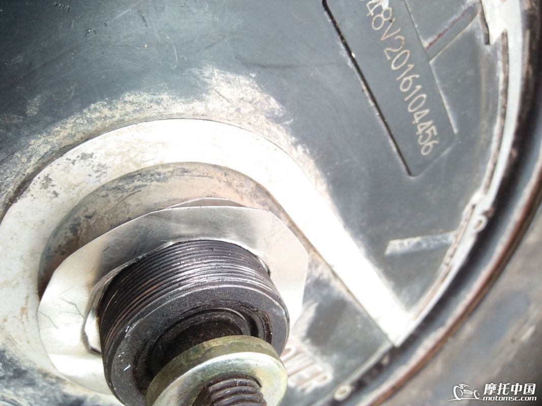

再看刹车古己松脱出来
旋入刹车古后,安装刹车盖,发现刹车盖把古只遮住一半,那样的话,当刹车刹车片不能全部接触,刹车性能会大打折扣。利用易拉罐做几个调整垫片把刹古垫出来一点

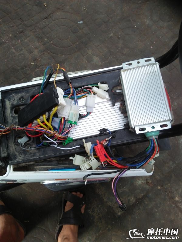

再做测试ok.再用万表测对原装控制器进行测量,数据显示为mos管击穿
装上新的控复装试车,故障排馀。

MSC2923  高级会员  发表于 2017-9-13 20:47:58  | 显示全部楼层
楼主你那工具在哪买的
 楼主| 龙行天下  超级版主  发表于 2017-9-15 13:37:17  指尖摩托手机  | 显示全部楼层
MSC2923 发表于 2017-9-13 20:47
楼主你那工具在哪买的
啥工具?钳表?
MSC2923  高级会员  发表于 2017-9-15 21:58:15  | 显示全部楼层
拆刹车用的工具撒
