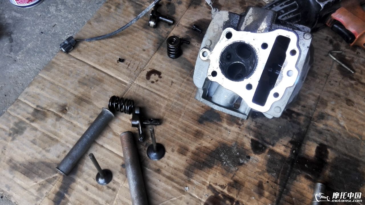

     电路几乎检查了一遍,没发现问题,难道故障不是出在电路上,而是气门漏气造成如此现象?心中没有底,由于没拆过此车发动机,出于好奇,又没有其它维修思路,保养一下也好。 IMG_20170828_170809.jpg IMG_20170828_170946.jpg IMG_20170828_171008.jpg 不愧是本田电喷车,缸头配置有所升级,静音摇臂,加大的进排气凸轮,使得做功更强劲,渗油试验进排气门没有明显的渗漏现象,燃烧室的积碳厚重应该是空滤保养不到位所致,并且能看出普通JH70火花塞用在该上,电极没有完全伸到燃烧室也会造成混合气燃烧不充分,这也是积碳多的一个原因,店里没有该车气门,只有精心研磨更换气门油封复装,同时换了正时链条(此车90节滚子链,用常用98节小链条截取),装车后感觉有点好转,但没有根本改善,还有无怠速,加油有回火现象,只是油门比原来顺畅了许多,对于该的维修,已经施展所学确没有解决,心中懊恼,原来很有把握的维修思路进入了死胡同!
