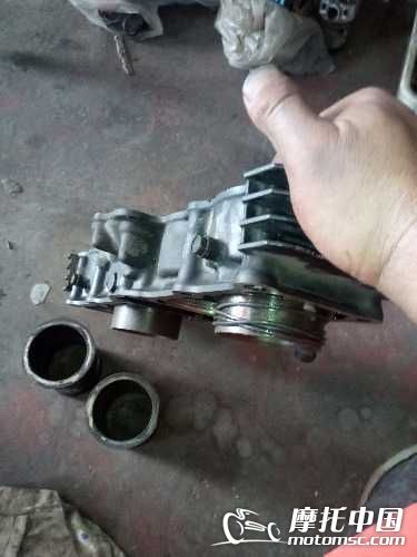

为这,我把多个气缸拼凑在一起,组成一个好的气缸,变废为宝。

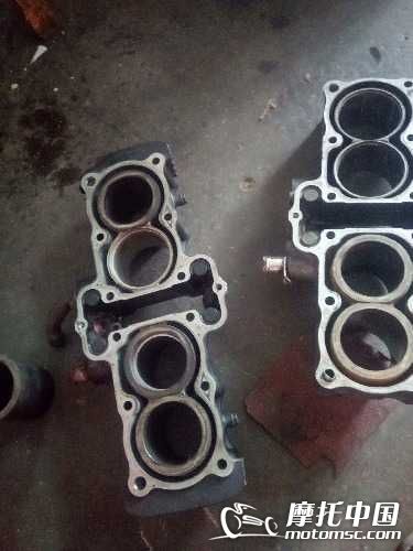

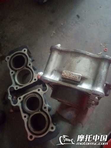

 楼主| 胥志国  超级版主  发表于 2017-9-2 19:16:10  摩托中国手机  | 显示全部楼层
图为94缸套和96年的缸套拼凑

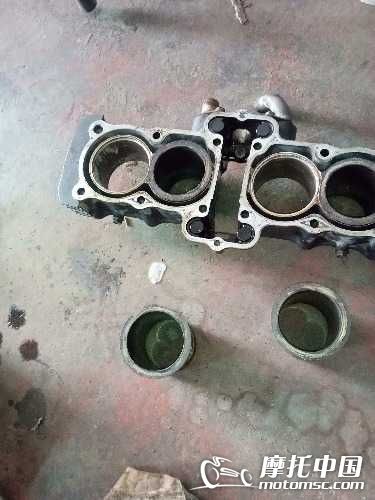

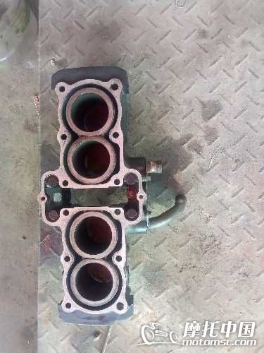

 楼主| 胥志国  超级版主  发表于 2017-9-2 19:19:06  摩托中国手机  | 显示全部楼层

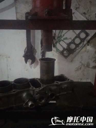

用压力机压出报废的缸套

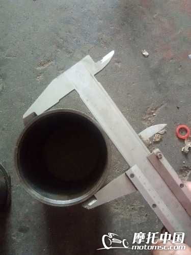

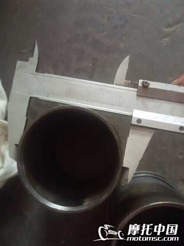

 楼主| 胥志国  超级版主  发表于 2017-9-2 19:21:41  摩托中国手机  | 显示全部楼层

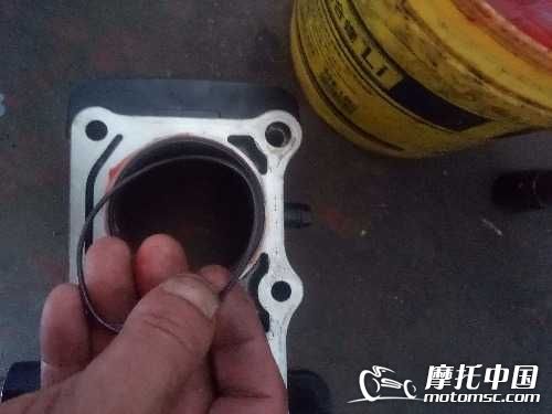

测量,对比开始

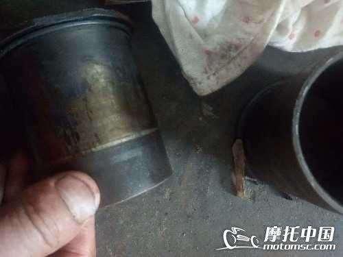

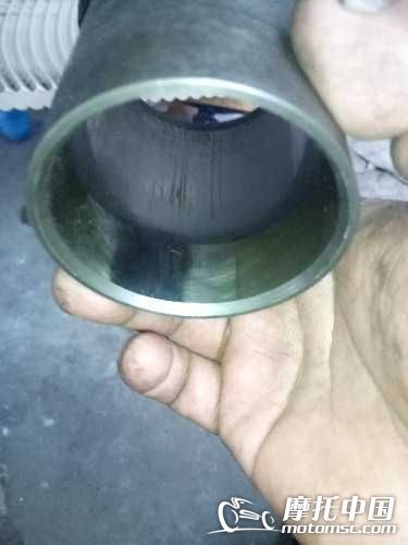

 楼主| 胥志国  超级版主  发表于 2017-9-2 19:24:02  摩托中国手机  | 显示全部楼层

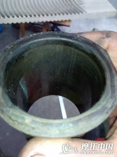

看磨损报废的缸套

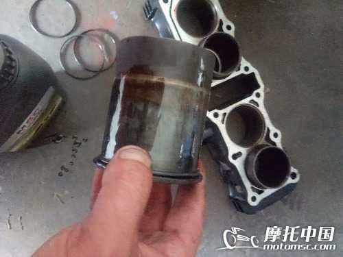

 楼主| 胥志国  超级版主  发表于 2017-9-2 19:30:13  摩托中国手机  | 显示全部楼层

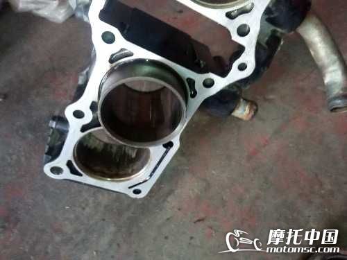

94的cb没有散热片,95以后就多了散热片

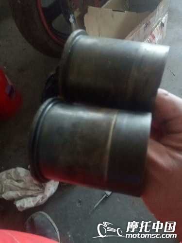

 楼主| 胥志国  超级版主  发表于 2017-9-2 19:33:12  摩托中国手机  | 显示全部楼层
缸套上下都有阻水圈,不要遗漏

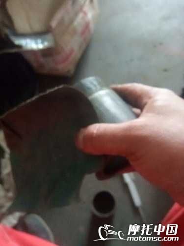

 楼主| 胥志国  超级版主  发表于 2017-9-2 19:52:35  摩托中国手机  | 显示全部楼层

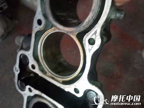

压套时注意清洗脏东西,表面涂抹机油

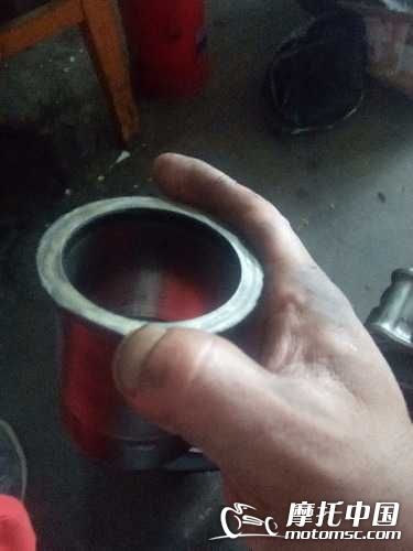

 楼主| 胥志国  超级版主  发表于 2017-9-2 20:00:30  摩托中国手机  | 显示全部楼层
缸套上有一平面缺口,两个缸套对齐
