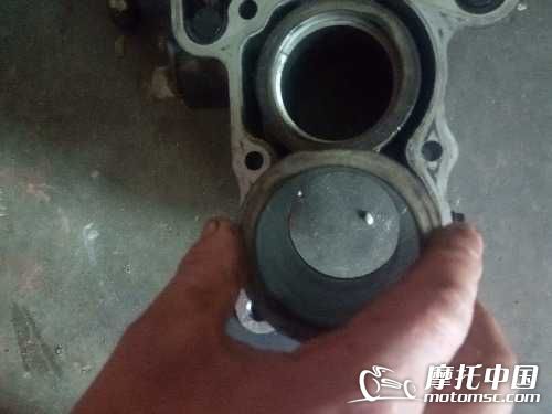

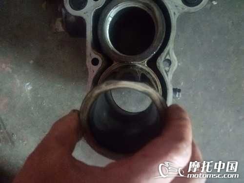

    缸套上有一平面缺口,两个缸套对齐

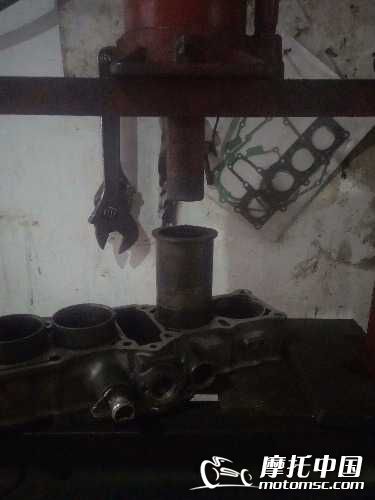

    开始压套。
     楼主| 发表于 2017-9-2 20:03:16 指尖摩托手机 | 显示全部楼层

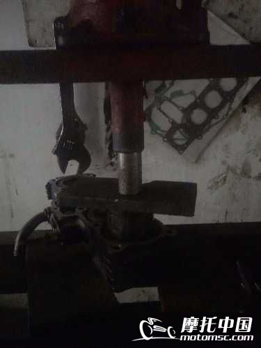

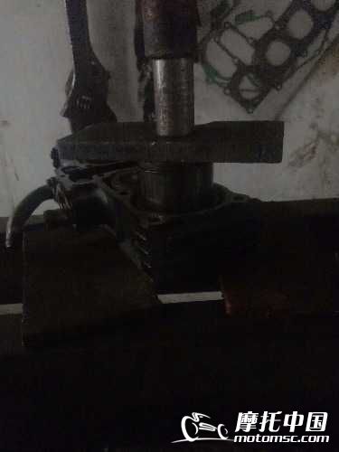

    用压力机,开始下压

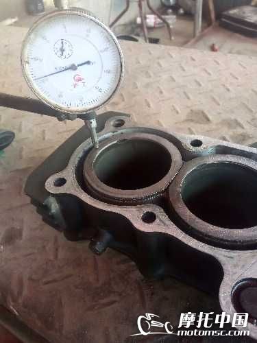

    打表测量,磨床找平,加工完成。
