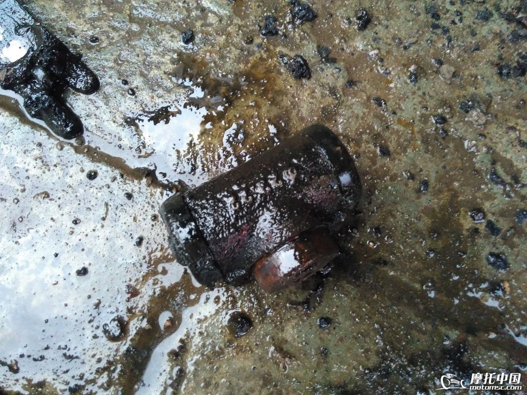

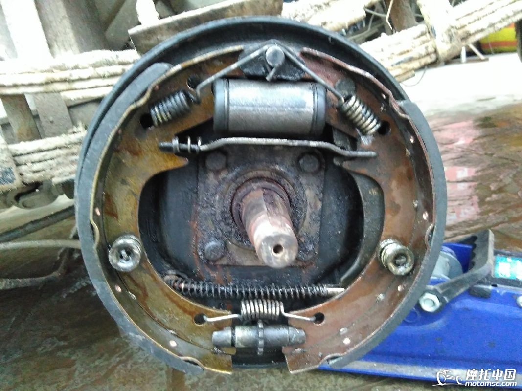

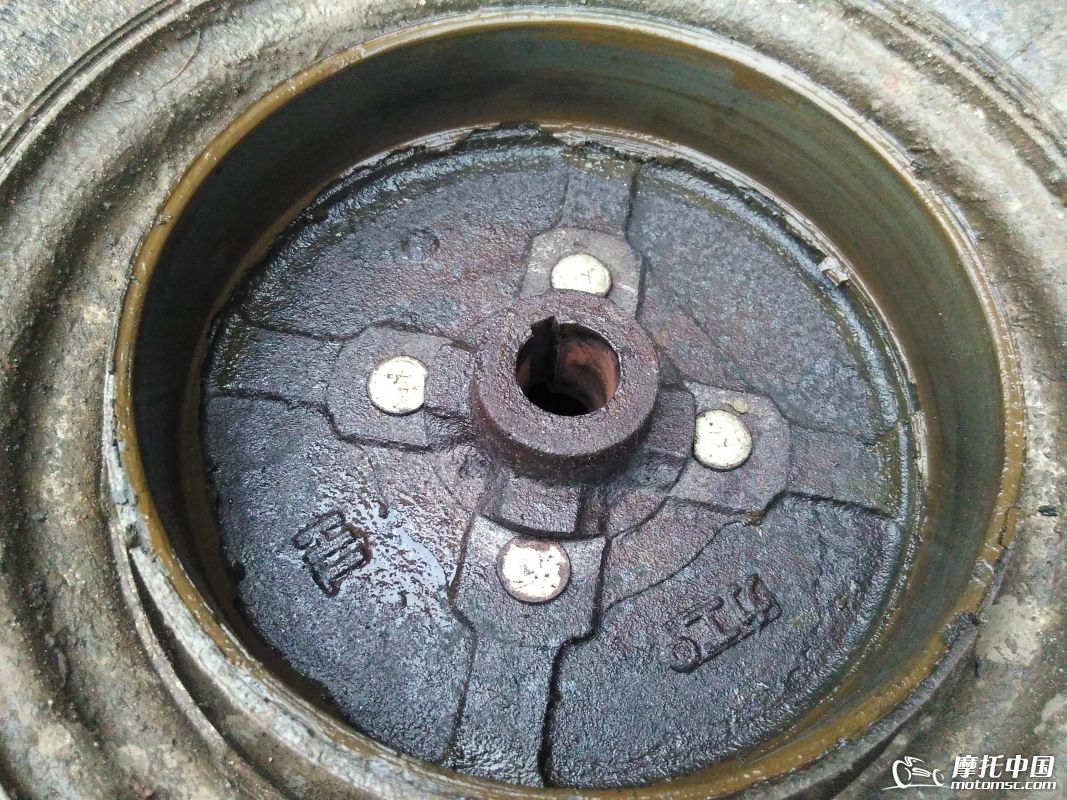

       今天接修一辆电三轮车,据车主描述,车的刹车一直不太理想,今天彻底没有了刹车,差一点和别人相撞。
        检查此车是液压制动,发现制动液壶里的制动液已经没有了,于是先加满制动液,检查总泵以及油管,并未发现有制动液泄漏的迹象。因此怀疑分泵存在泄漏的现象,且左后轮刹车鼓有潮湿的迹象,拆检左后轮检查

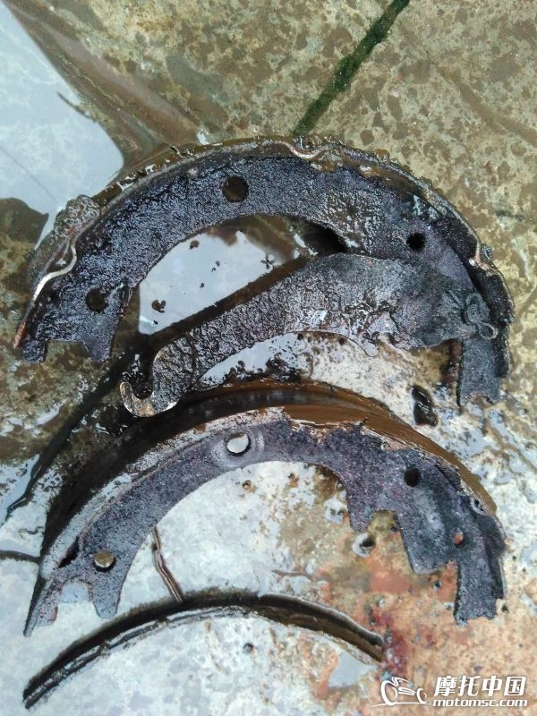

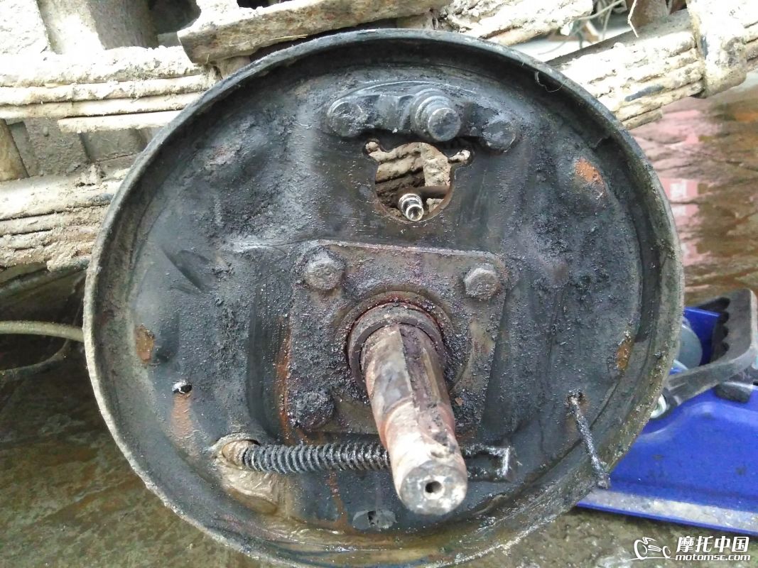

             刹车鼓内湿滑,刹车片已磨损到极限,分泵密封失效存在制动液泄漏的情况。故障找到,接下来就比较好处理了,清理制动盘和制动鼓
           装上新的分泵和刹车片
            最后装回刹车鼓,排净管路中的空气,刹车性能恢复如初,故障排除!
