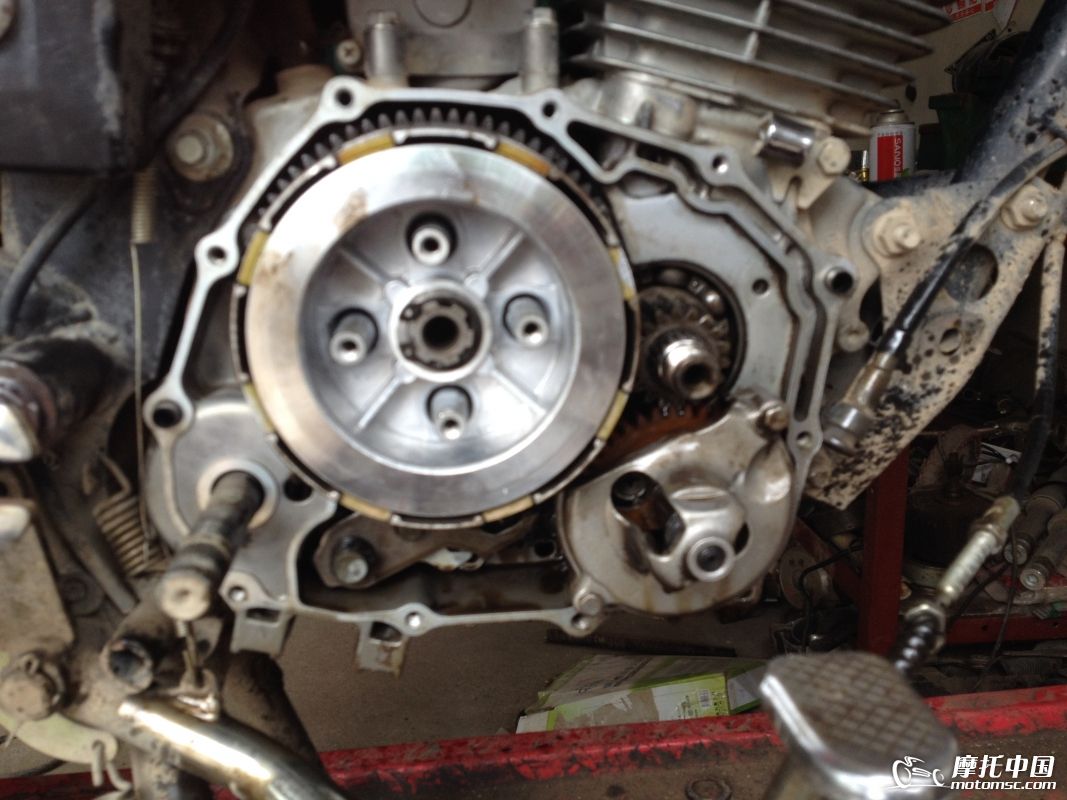

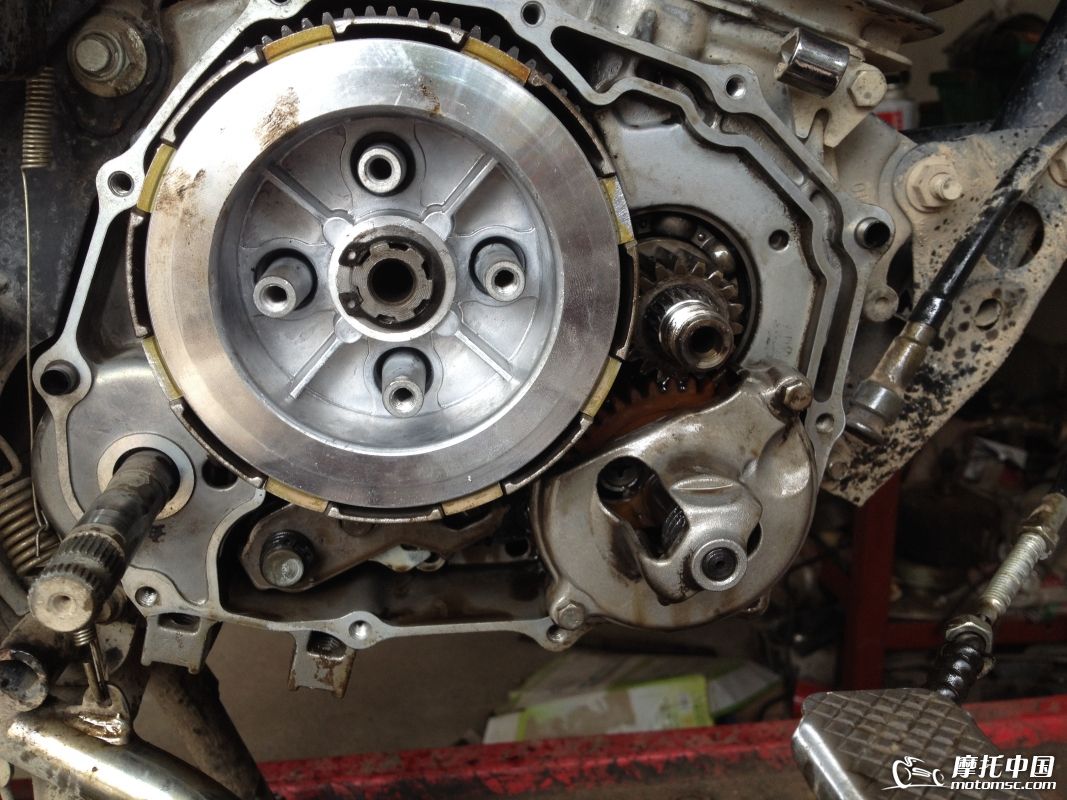

清洗完毕准备安装。

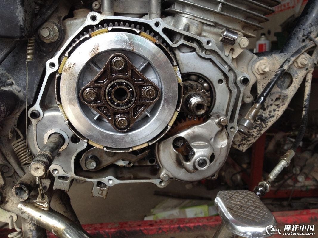

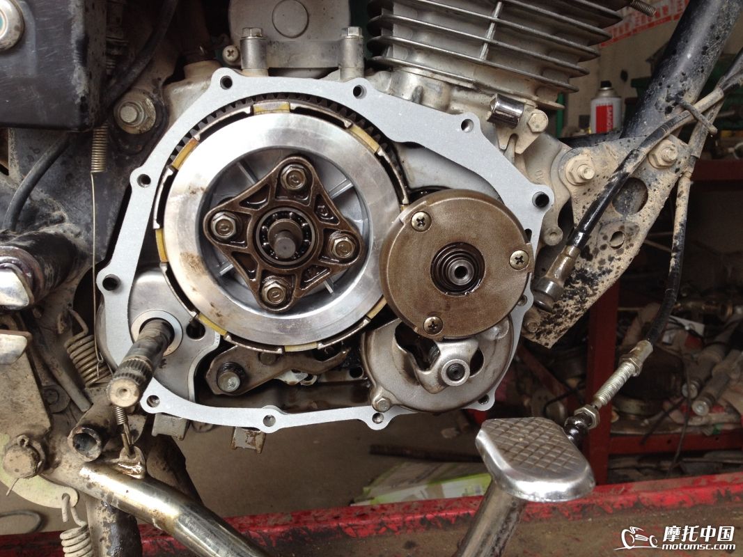

装好的小古总成,机油泵转子。

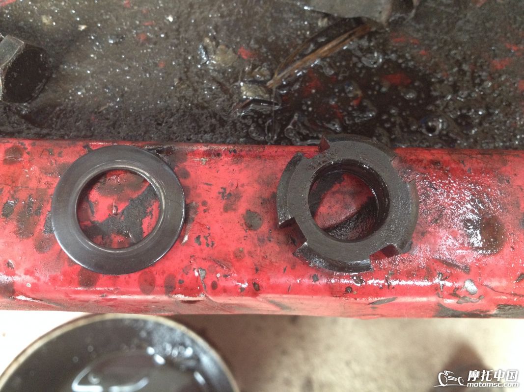

此垫片有正反面,有OUT标记的朝向外边哈。

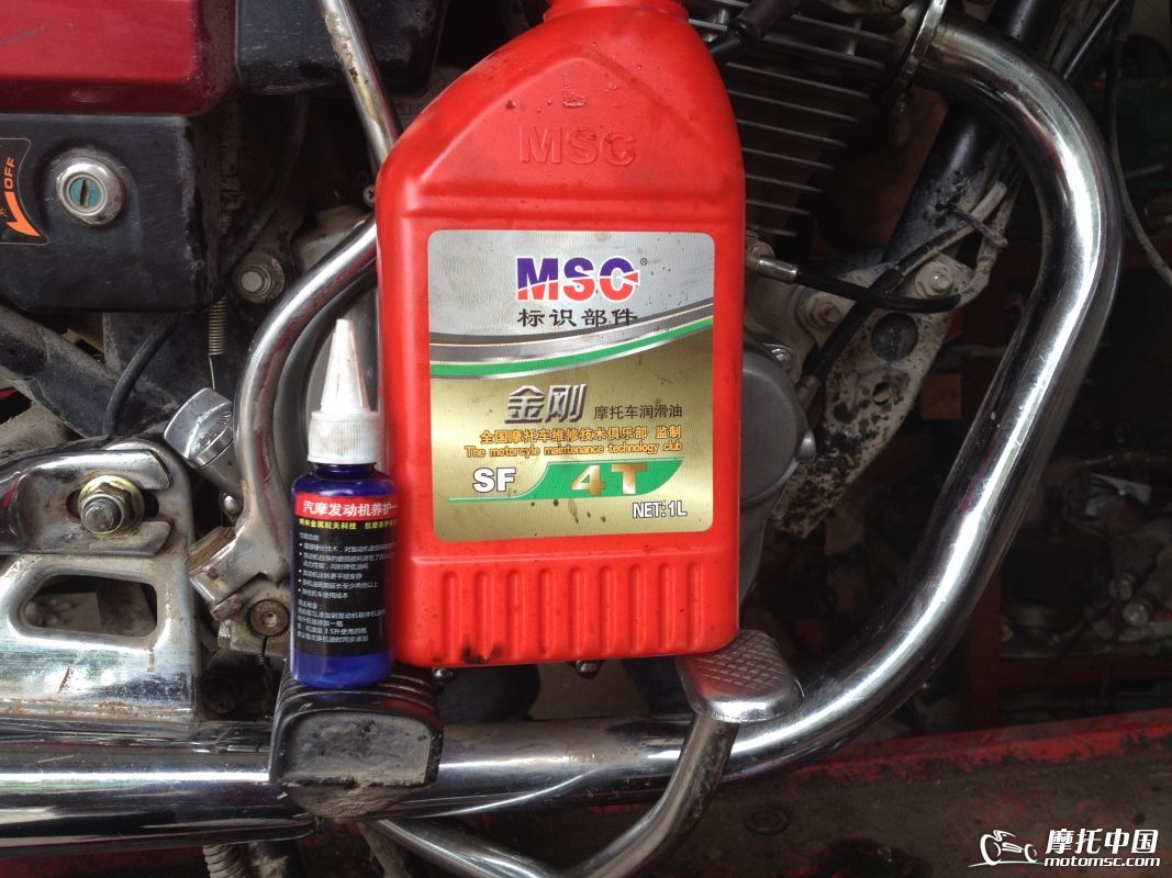

加好机油和它的好搭档,试驾车辆完美收工。

MSC2923  高级会员  发表于 2017-10-2 20:56:16  | 显示全部楼层
洗刷的好干净撒
轻骑摩托4126  中级会员  发表于 2017-10-2 23:07:24  | 显示全部楼层
楼主用什么清洗的机器,好干净
付亮  中级会员  发表于 2017-10-3 08:11:26  | 显示全部楼层
机油级别有点低了
铃木FR50  中级会员  发表于 2017-10-3 17:15:46  | 显示全部楼层
离心式机油过滤器内部洗干净没?装配离合片时涂抹机油没?小鼓已经换了,推力轴承也应该一路换掉。

 楼主| 为何而忙  中级会员  发表于 2017-10-3 20:18:41  | 显示全部楼层
忘记换了
