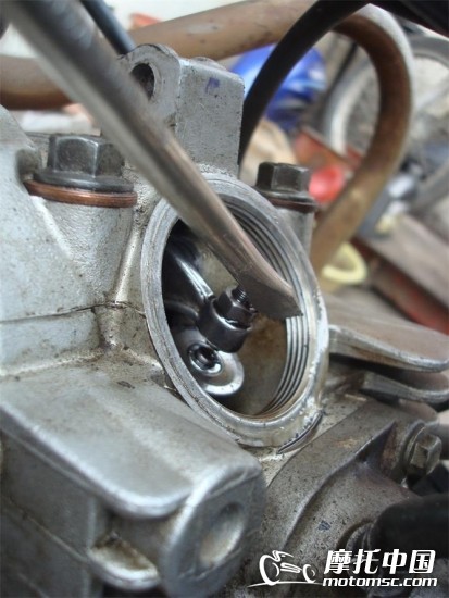

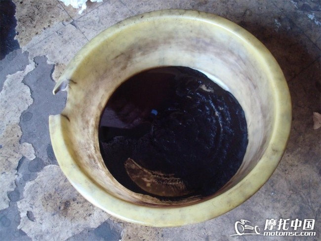

一辆雅马哈天剑,在启动时听到一声清脆的敲击声后,无法启动。拆掉气门盖检查,发现进气门间隙突然变大,判断进气门顶弯。

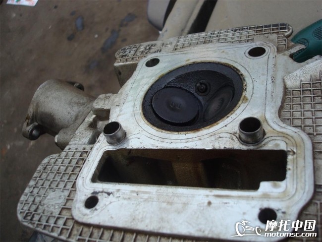

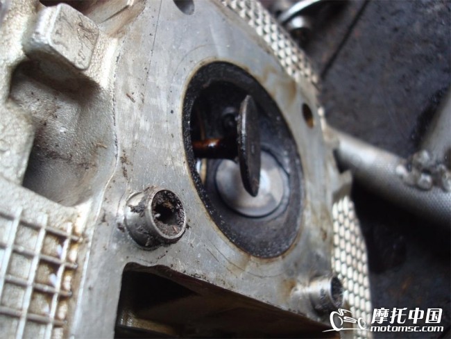

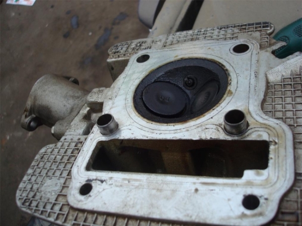

拆掉缸头发现已经无法正常关闭的进气门。

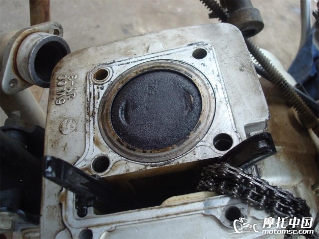

活塞上也有明显的撞击痕迹。

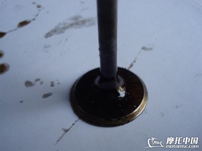

取下进气门。
发现上面布满了大量胶质和颗粒。

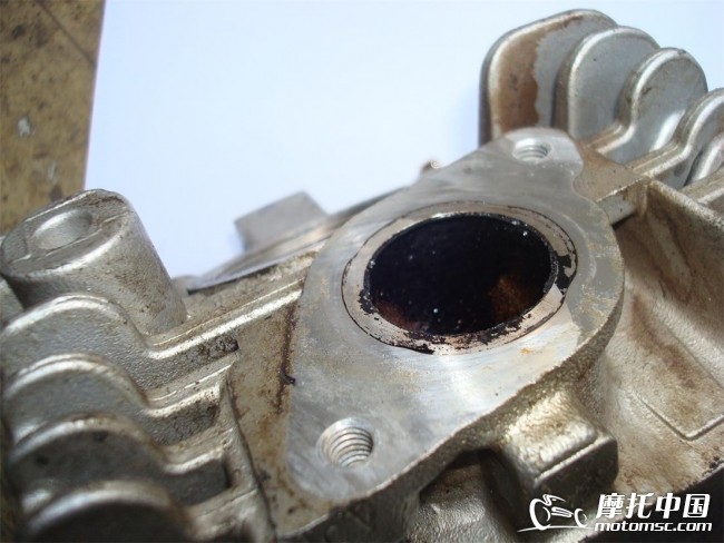

进气道上也附着着大量胶质颗粒。
汽油箱内的杂质。

拆掉缸头发现已经无法正常关闭的进气门。

这个 用圆头锤子干一锤子就搞定把,哈哈哈,巨喜欢修车
