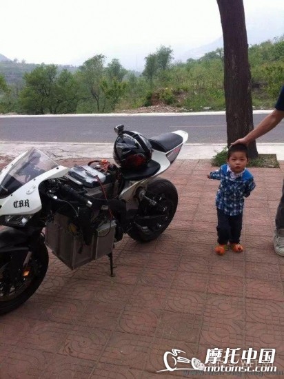

            网上一个牛人为了自己的电摩付出了常人难以做到的努力,他的电动CBR600RR,性能十分抢眼!
            参数如下:
            电池组:电压120V、容量100ah、慢充电8-10个小时、快充估计3个小时
            电机:水冷,额定30kw,峰值35KW(平常大街上的都是800W、1KW的)
            电线:电池线27平方,电机线30平方
            车重:约260公斤
            传动:1比4.5皮带传动
            加速:0-100公里8.9秒
            极速:153公里/小时
            续航:大约280公里

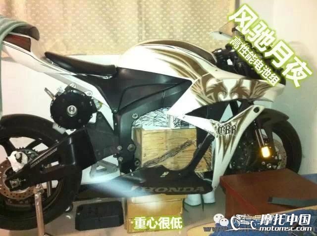

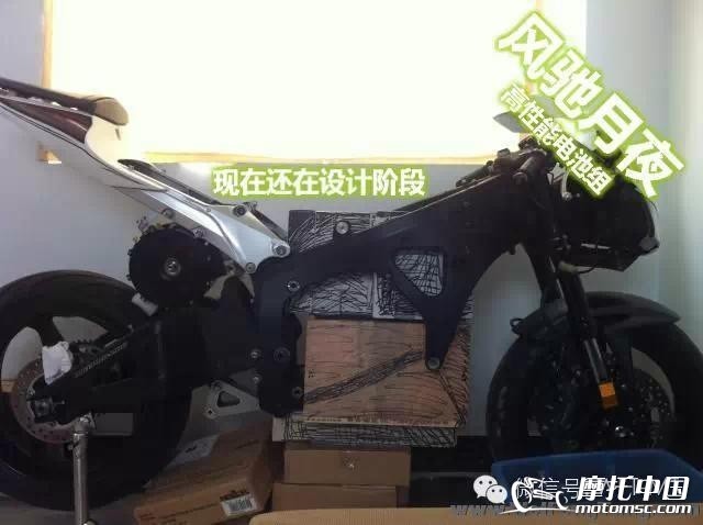

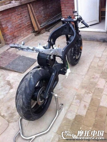

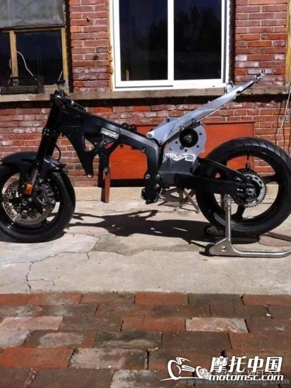

            一、买来的空车架子,09年F5、CBR600RR.

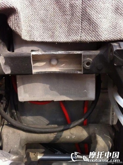

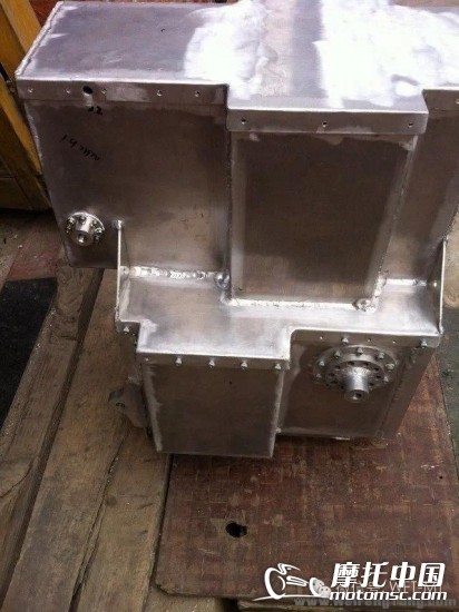

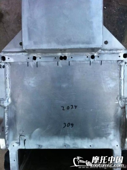

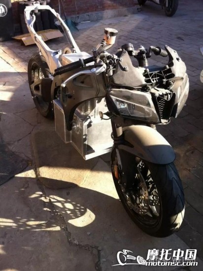

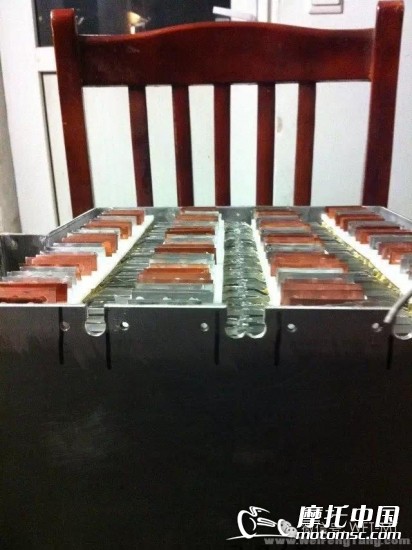

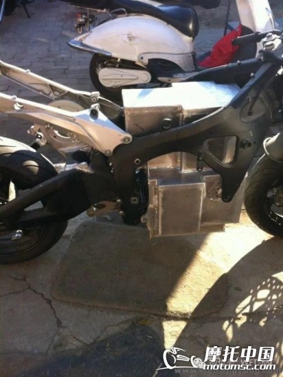

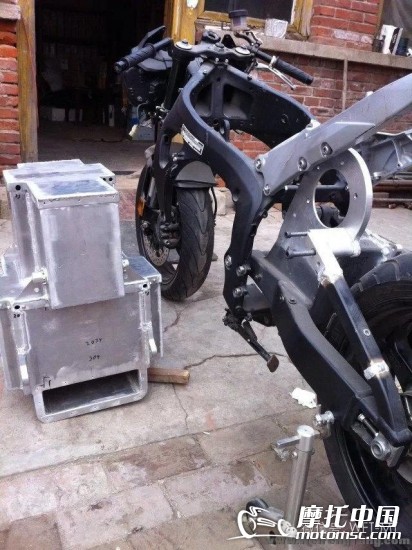

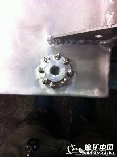

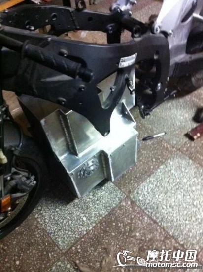

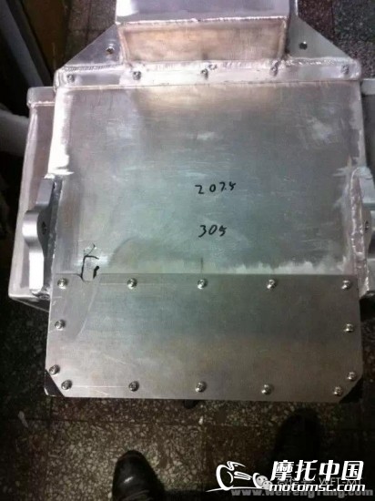

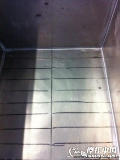

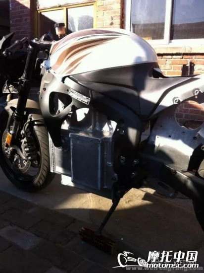

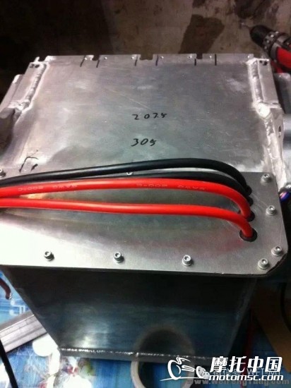

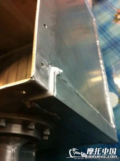

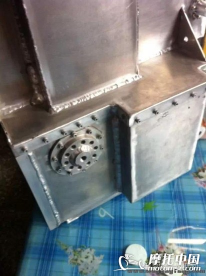

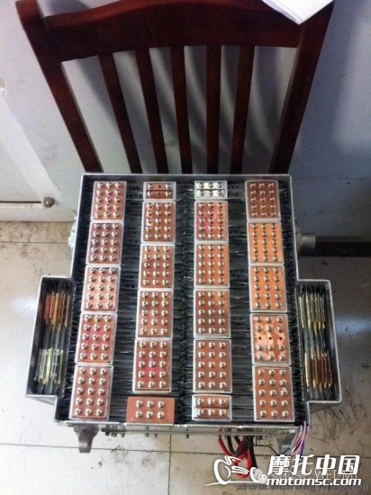

            二、设计、制作、安装电池盒和电池组:

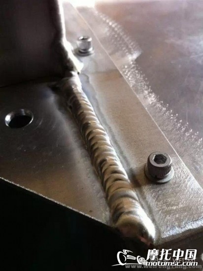

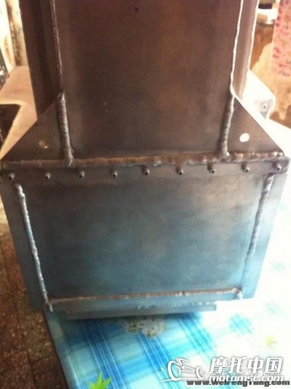

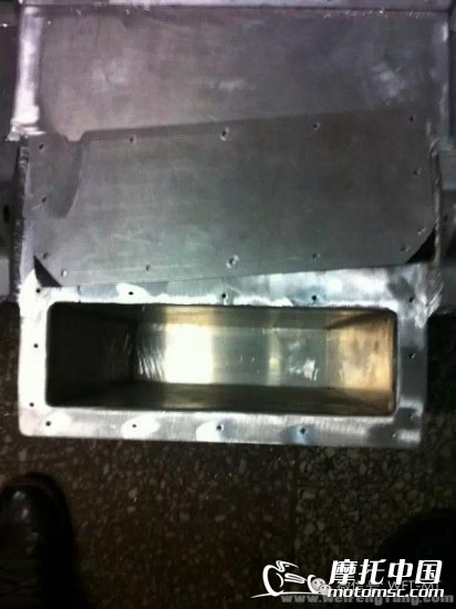

            合金板制作电池盒,总量轻,强度有保证。

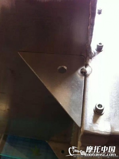

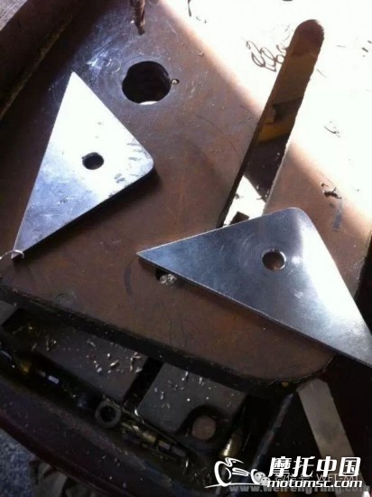

            增加辅强三角

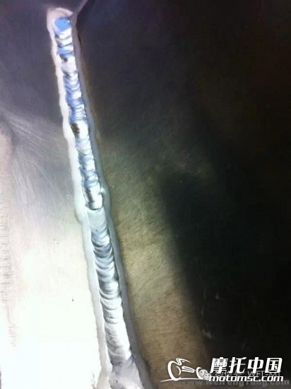

            加强包边,电池非常重,考虑到长久骑行,电池的强度不能马虎,不能有开焊的情况发生。

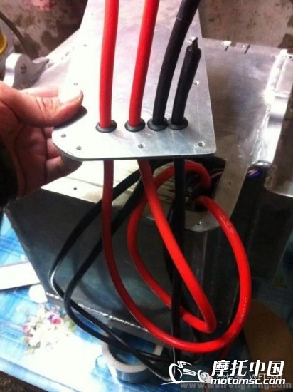

            安装电池,很多很多节电池联在一起。总电压120,总容量100AH,已经很重很大了。

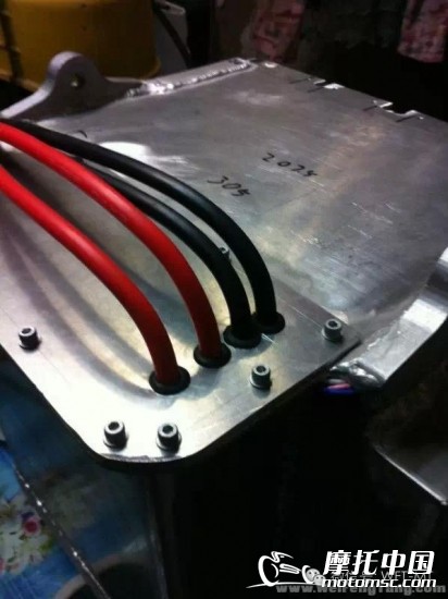

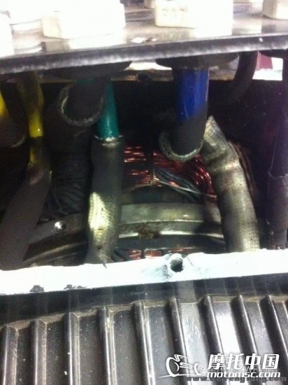

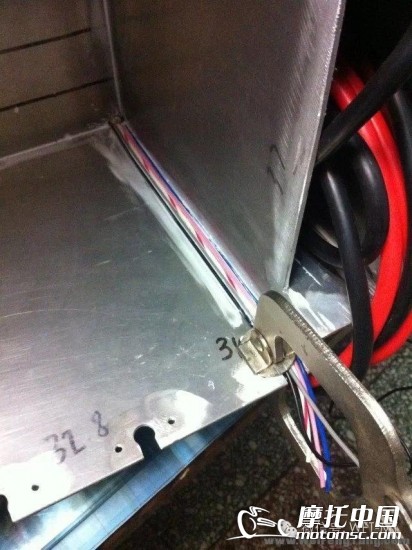

            穿线,黑色的保护胶圈可以避免轻微的蹭动造成的线皮破损,造成短路发生危险。
            上车,安装也是个很讲求设计的事情,不是完全的硬连接,有一定的抗震动和扭动。

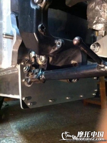

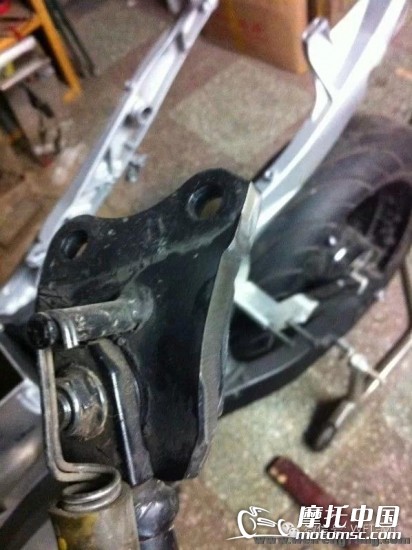

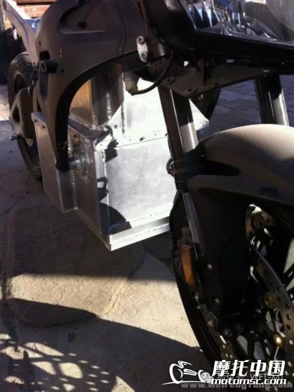

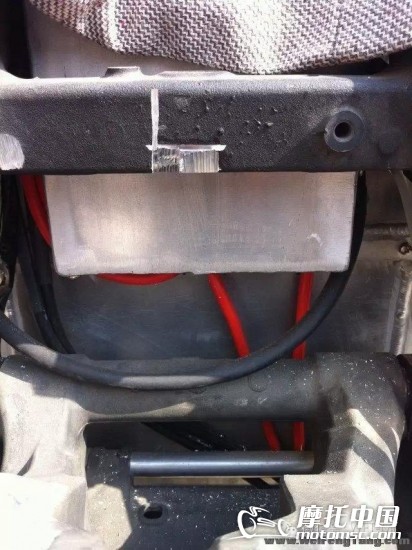

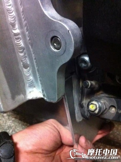

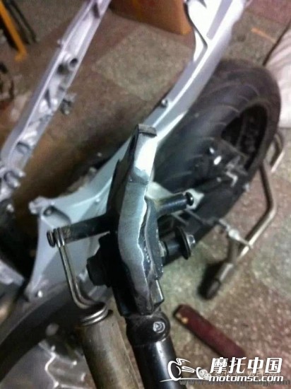

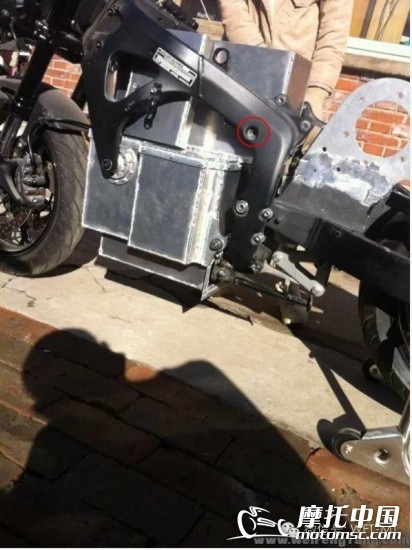

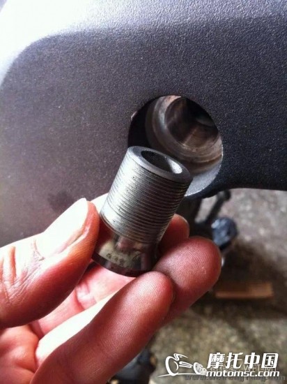

            三、侧支撑改造:
            由于电池盒和侧支撑发生了冲突,对此进行了改造。

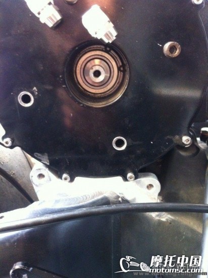

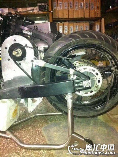

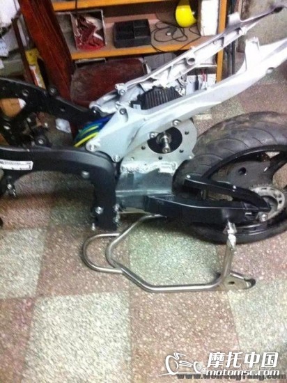

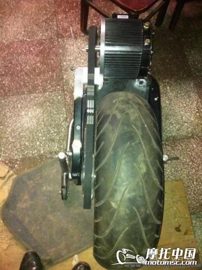

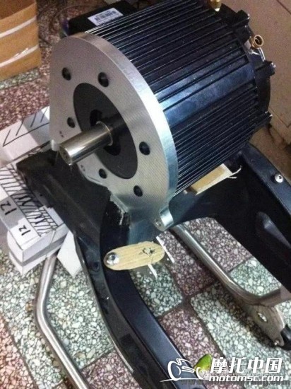

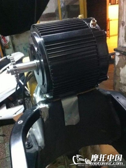

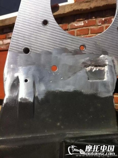

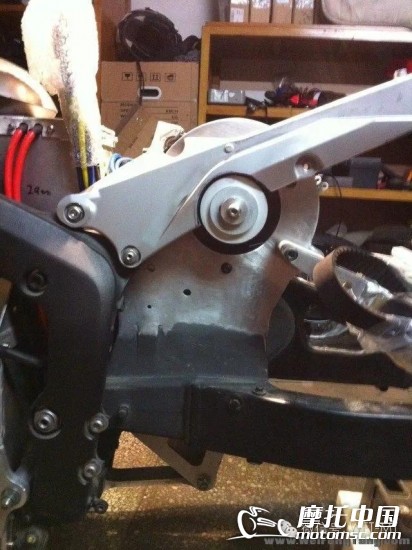

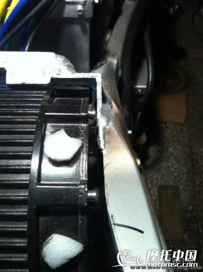

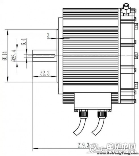

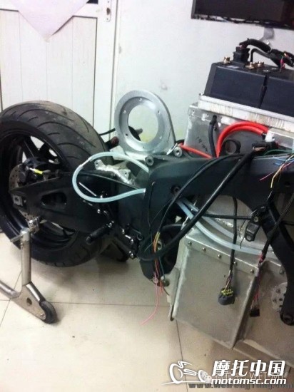

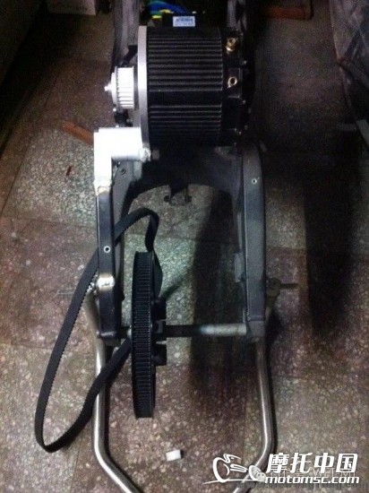

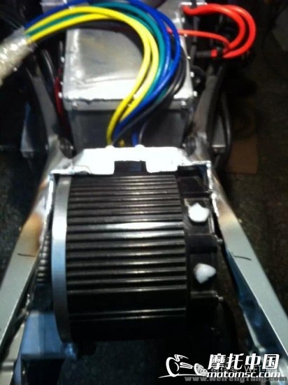

            四、电机安装:

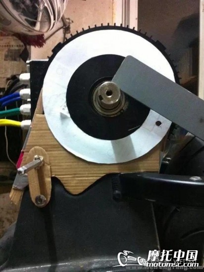

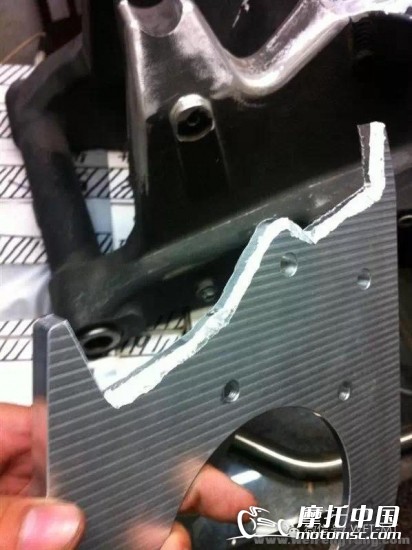

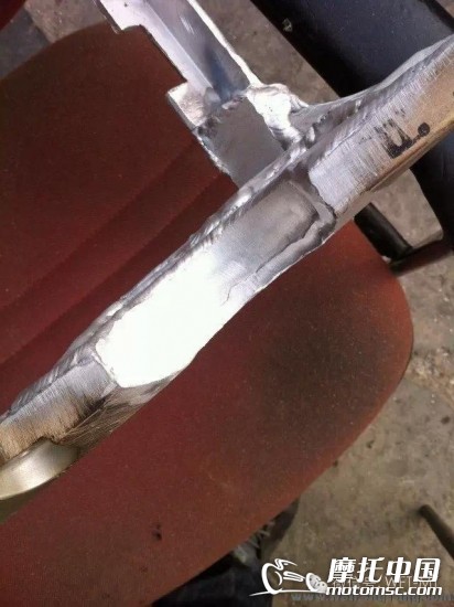

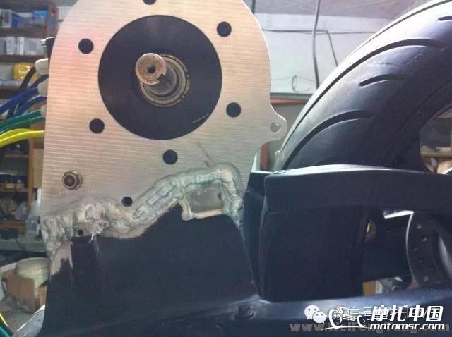

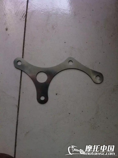

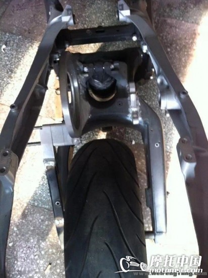

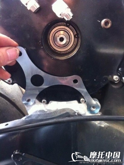

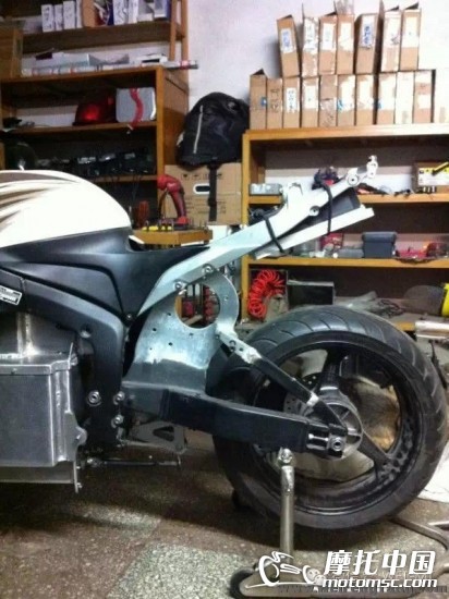

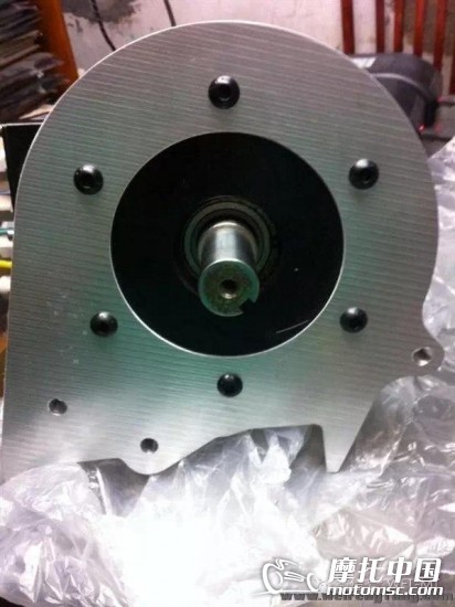

            为了给电池盒腾出更大的空间,电机设计安装到了后摇臂上,后避震的氮气罐的位置。
            先做纸模板,然后铝板线切割,最后焊接,重新制作辅强臂,保持后摇臂原来的强度。

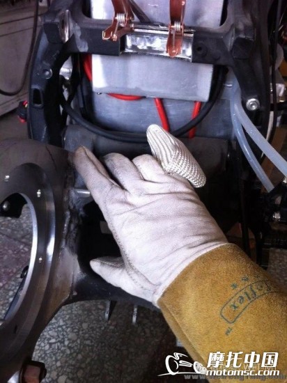

            装上小皮带轮以后,小皮带轮和后尾架发生了冲突,于是对后尾架进行了改造,并保持原来强度。
            电机的另一面也要做固定,毕竟这里有很大的相互作用力。

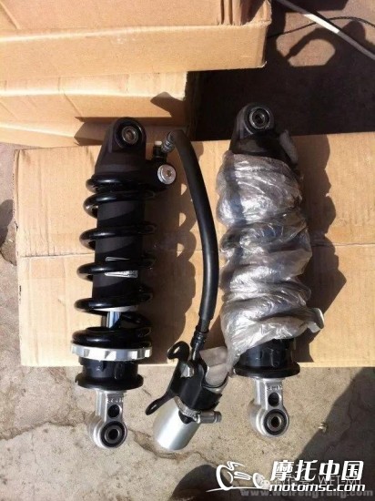

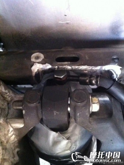

            五、因为电机占用了后避震的氮气罐位置,只能将后避震换成了ABS版本F5的后避震,但还是有一点冲突,进行了改造:

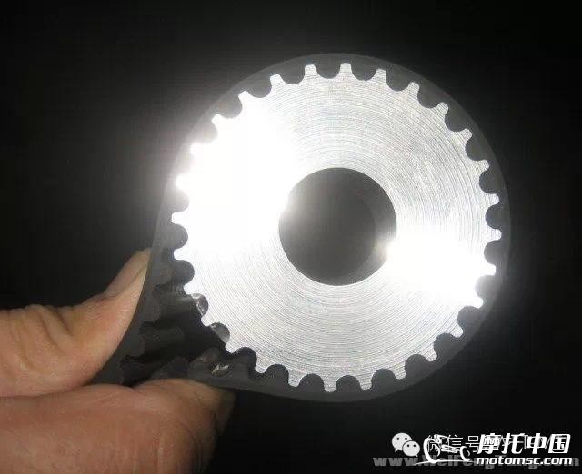

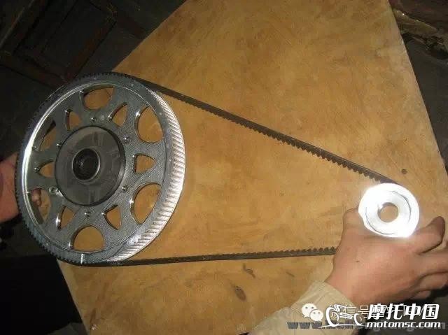

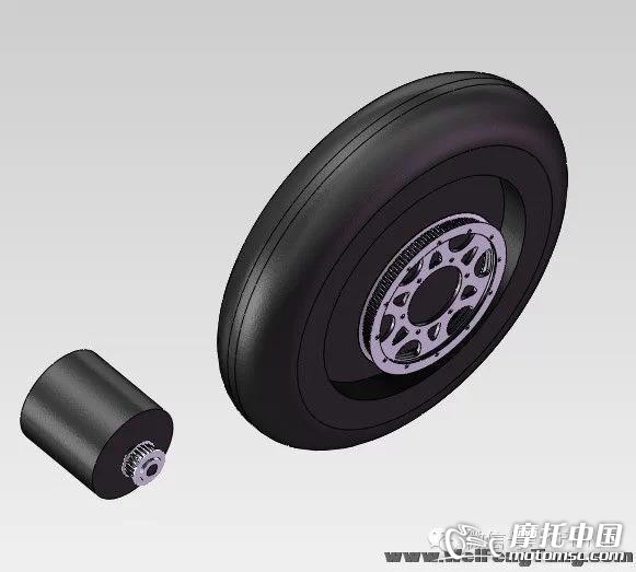

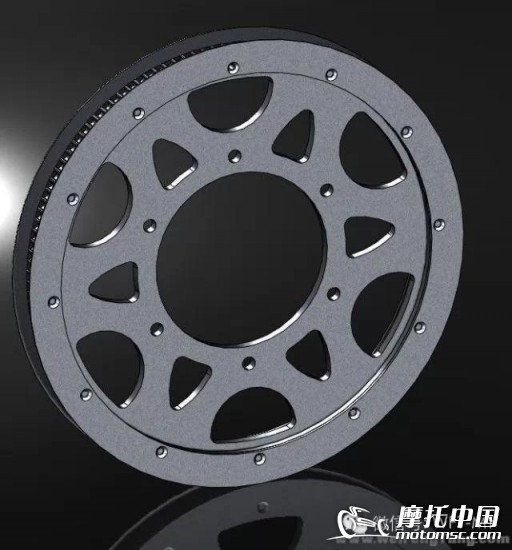

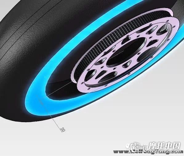

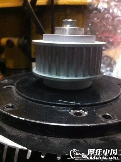

            六、传动系统。考虑到电动机的扭矩的平直性,为了使骑行更平稳,使用了皮带传动,设计制作了大小皮带轮。

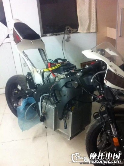

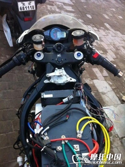

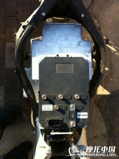

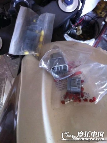

            七、安装电路系统,控制器、线路等,控制器的性能决定这车辆的加速能力,当然,也和价格相关。由于控制器不给力,多次试车的过程中,烧坏过电机,也烧坏过控制器,损失惨重。

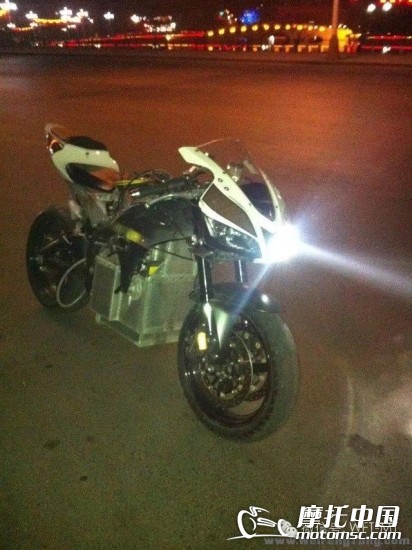

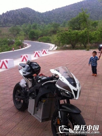

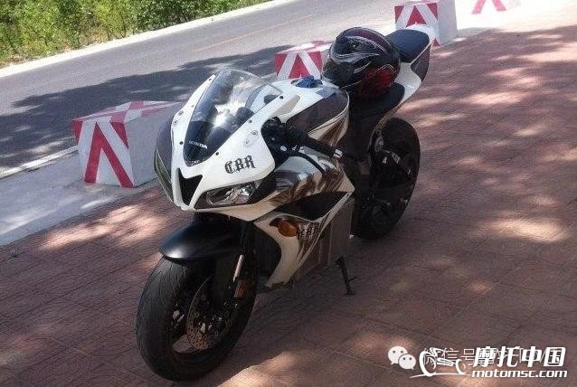

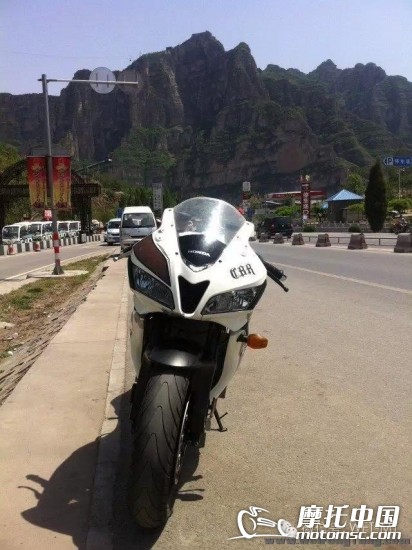

            八、基本完成的整车,只差一件美丽的外衣,它就可以和大部分的小排量街车跑车比一比了,也可以和大排量的巡航来一来。
            九、试车视频。
            试车极速达到153公里/小时,0-100公里加速不到9秒。
    傍晚试车视频
    白天试车视频
