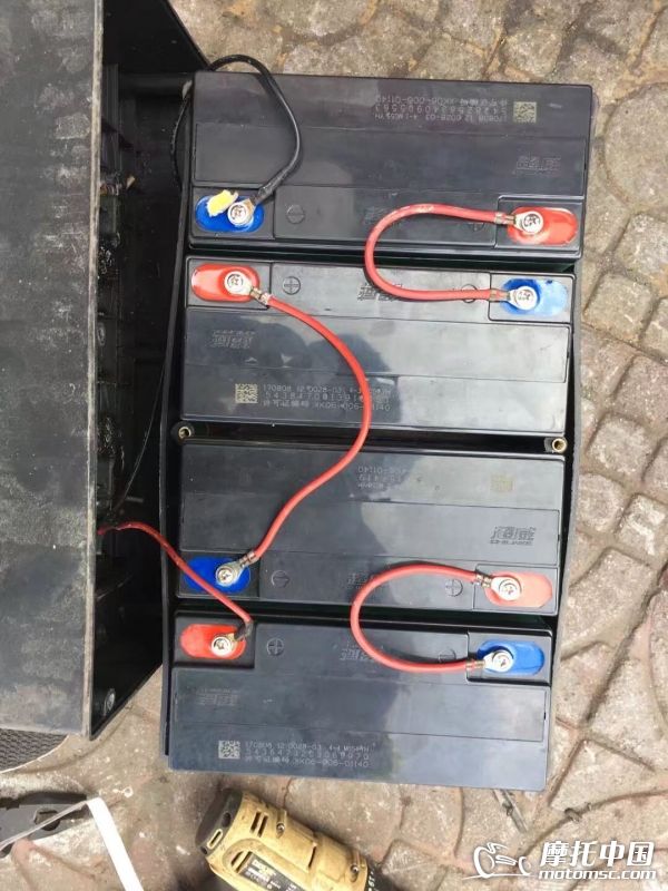

我先检查电池之间的连接线是否没有接好,

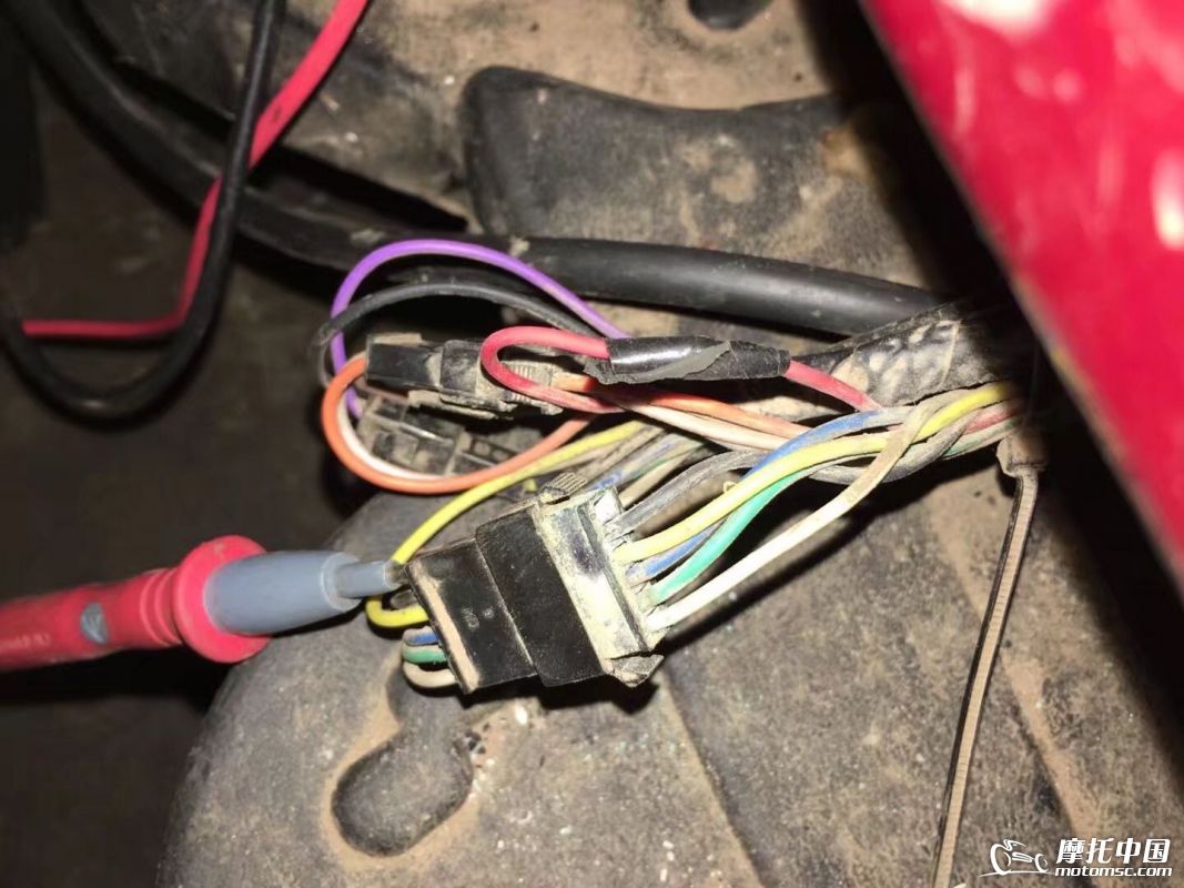

另外,我怀疑可能是电门锁供电问题。
TIM图片20171110131753.jpg 难道是车的使用时间久了,导致线路有接触不良的现象,

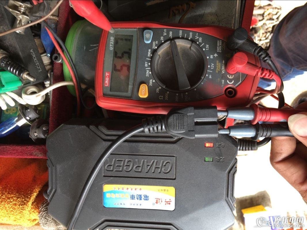

我对线路进行了检查,并没有松动的地方。充电器电压不够,或性能下降,电池充不满这也会影响,

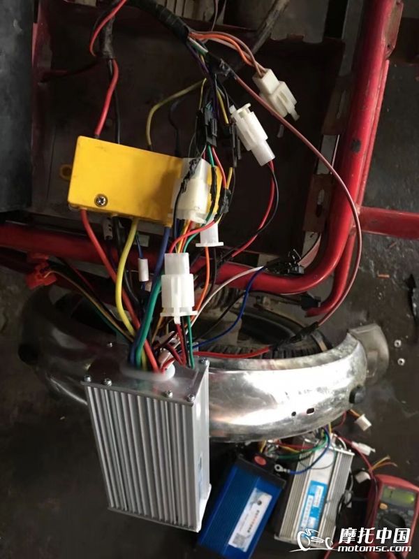

可这是新的充电器空载充电55.7V。控制器也可能造成控制器欠压保护值过高,使得电池没有放完电就跑不动。

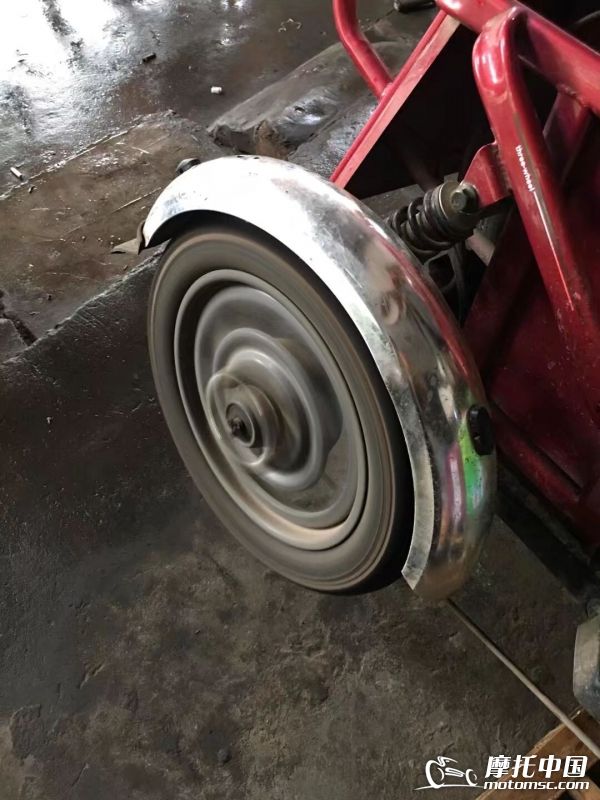

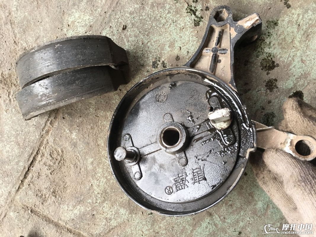

经过检查,也没用超过正常值。检查刹车机械部分,
的确存在缺少润滑油不灵活的现象,
重新更换新的刹车片。

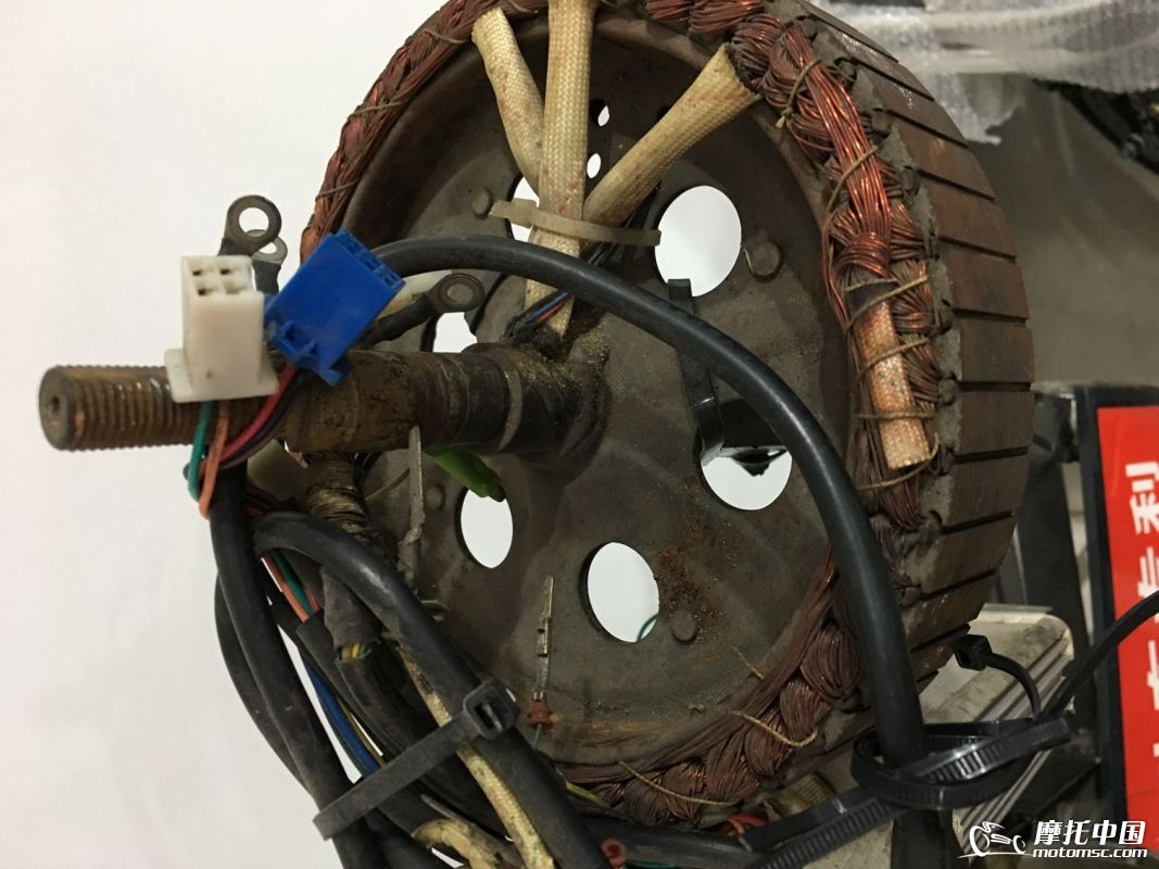

电机性能严重下降,也会导致电机无力跑不远,
检查电机线圈没有短路和漏电,行驶一段路程后电机温度也没有上升,
而且电机转速也正常。一切都很正常,但是客户领车回家试了几天,比来之前续行路程多了约10公里,但是总的续行里程也才30几公里。

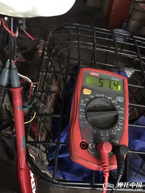

难道是新电瓶质量有问题,大家知道这种概率非常低,为了彻底根除只得对电池进行检测,我分别对四只电池进行检测,
上面是我用电池内阻仪测检测出其中的一只电池的数据,终于发现新的电池因为个别的电池内阻过大影响了整组电池的性能,使得新电池影响了整车性能下降,经过细心的检测,客户重新调换新的电池,续行里程恢复到50公里。
