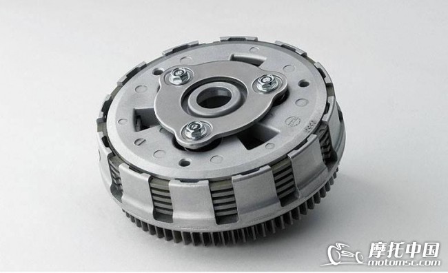

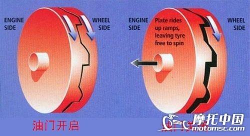

        滑动式离合器主要出现在大排量高性能车上,其用意主要是为了减轻发动机造成的后轮跳动、以及换档时转速接合不順造成车辆不稳等现象,其主要原理是利用单向滑槽,当离合器受到反向牵引力(退档、收油)时,其单向滑槽能夠让离合器分离(允许转速较快的部分分离旋转),不會受到发动机牵引力的影响,能让车手更轻松的操控车辆。
        MotoGP车队使用各式各样的滑动式离合器、或「后轮扭力限制器」,以获得最佳进弯路线.其实各家理论都是换汤不换药──基本上,就是设法减低车手退档入弯时、后轮与引擎间的「负向牵引力」.滑动式离合器允许转速较快的那一方分离旋转,让后轮不破坏原有的循迹性顺利入弯.对现今MotoGP而言,设计一组有效率的滑动式离合器,要比从引擎再榨出几匹马力更重要,就像Yamaha YZR-M1技术总监Ichiro Yoda所说:“根据我们的记录数据,多数赛道上全油门的时间只占不到15%、而油门全关的时间却高达40%!因此,「零油门技术」(Zero-throttle)反而显得更重要.车手希望以更高的速度入弯,但引擎煞车会对那时的速度造成妨碍.
