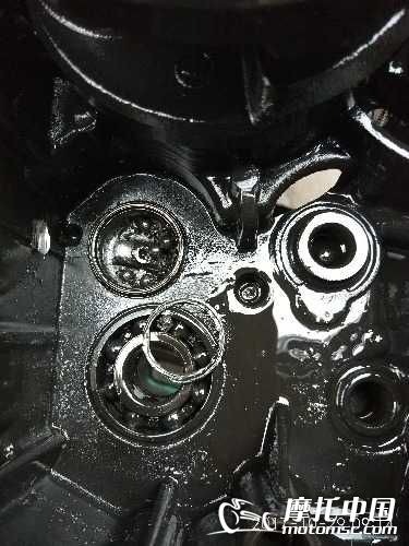

今天接修一辆三轮车,那个档位前进和倒车车子不走。车子启动容易,声音和温度正常,挂挡容易。询问车主说这两天有异响,因为不影响行驶,也就没当回事。今天完全不能行驶了。我怀疑是副轴末端的花键磨损了,或者倒挡器故障,拆下倒挡器,两个怀疑故障都不是,顺手摇一摇副轴,感觉轴承没有松旷。只好拆离合器看有没有问题。还是没有问题,最后怀疑主轴或副轴断裂。拆开发动机一看,主轴上的202轴承已经散了(一个疑问这种故障出现了应该不容易换档的)。

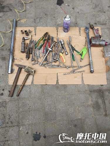

这个轴承一般不是过盈配合,但也不是轻而易举就能取出来。尤其是内圈已经脱落,那个轴承拉码无用武之地。

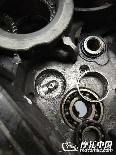

电焊怕伤了曲轴箱

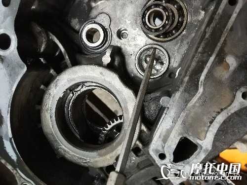

这样慢慢敲

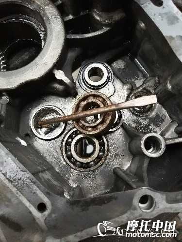

终于搞下来了。
 楼主| 铃木FR50  中级会员  发表于 2017-10-30 08:42:35  摩托中国手机  | 显示全部楼层
装配过程略,最后清洗工具,收工。
hjx  初级会员  发表于 2017-10-30 23:23:06  摩托中国手机  | 显示全部楼层
用电焊很容易出来
松生空谷  超级版主  发表于 2017-10-31 19:55:23  | 显示全部楼层
做个工具也行,只是不常用。
付亮  版主  发表于 2017-11-1 09:24:35  | 显示全部楼层
用二保焊个螺丝好取,
