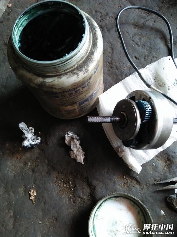

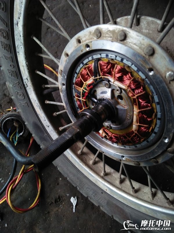

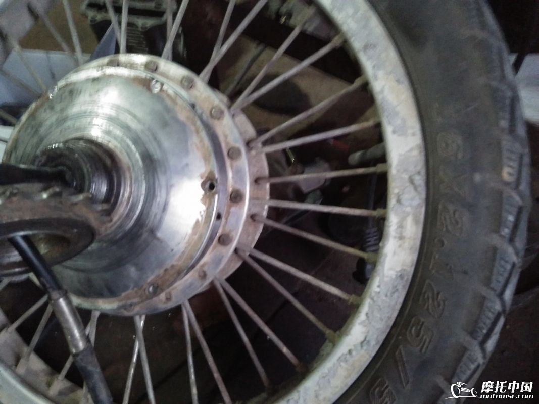

一台48v12A锂电版电动单车,据客户描述,电车现在无法正常骑行,而又有时推车200米又能骑,接车后经试车故障表现为撑起大脚架,电机顺畅旋转,只要后轮一着地,就无法驱动电动机

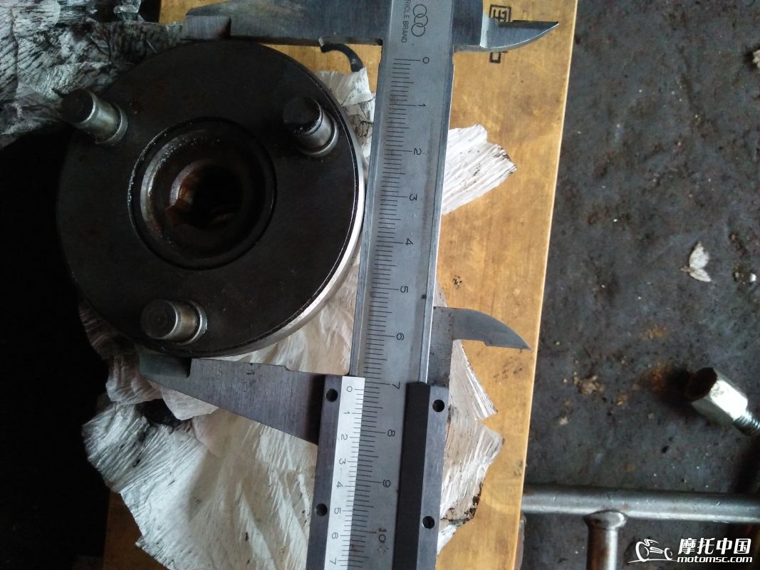

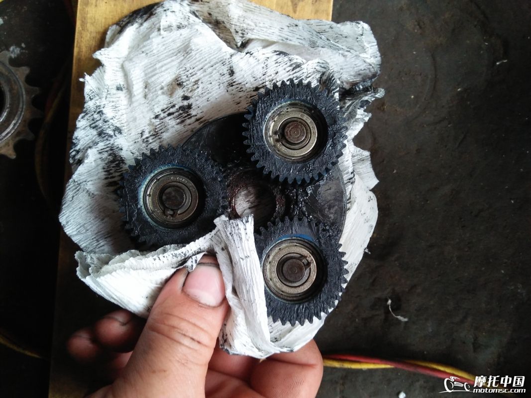

平日里修铅酸做电源的车较多,对于锂电版的车还头一次修,没有经验可言。按常规思路,对电源进行检查,在负载时电源输出口有压降,但这个压降并未达到42v欠压值,当前显示的电压足以驱动电机,说明电源电压不足造成的故障不成立。测量负载时电流为2A,启动电流明显不够,有经验的兄弟肯定会想到是不是控制器坏了?而我的做法是先找资料和原理,经了解原理得知这种车的电机属高速有齿电机,与普通的轮殼电机在结构上有很大的区別,有了原理知识的支撑,并整理在大脑建立了整个维修匡架,因以知负载时有2A电流,有电流用电器一定有所动做?将耳朵贴近电机附近,能听到有高速旋转类似齿轮声音,初步诊断为电机内部齿轮扫齿,分解电机发现三个齿轮完好 IMG20171020173835.jpg
检查单向离合器发现不管顺时针和逆时针都能旋转。不符合单向特性原理
更换离合器,故障排除。
