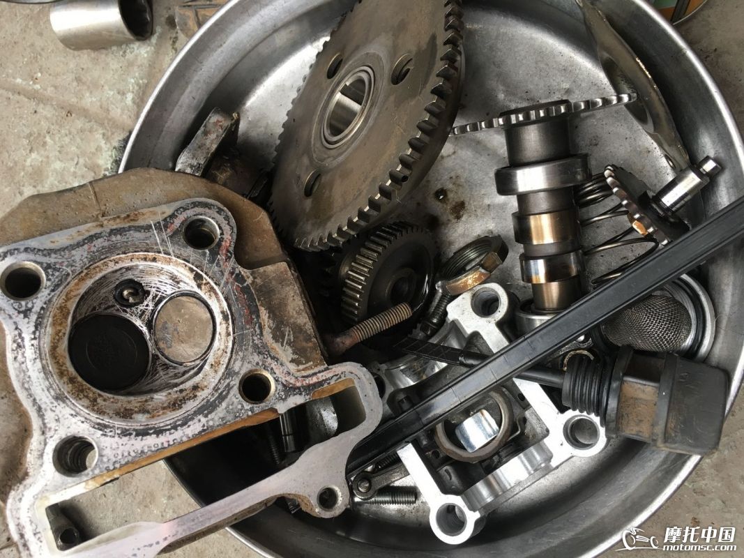

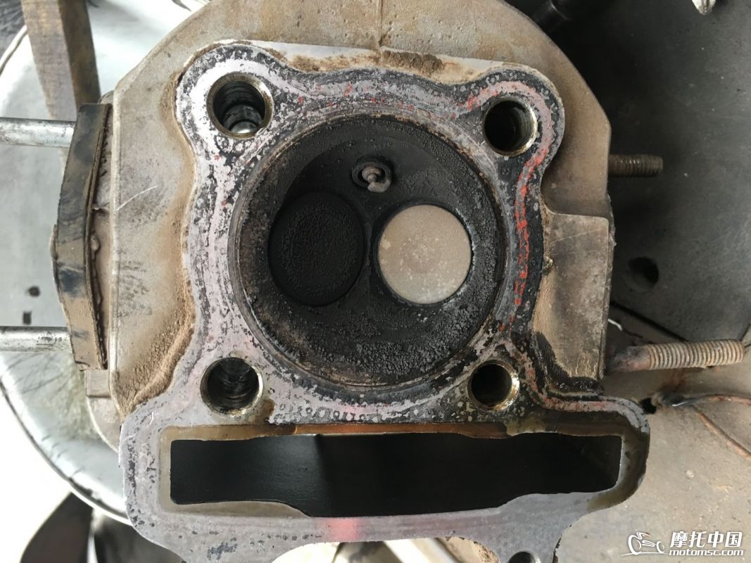

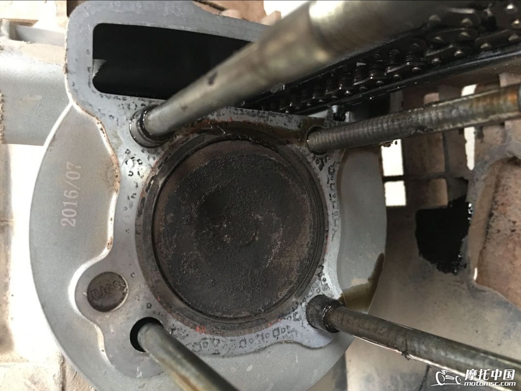

拆卸缸头,

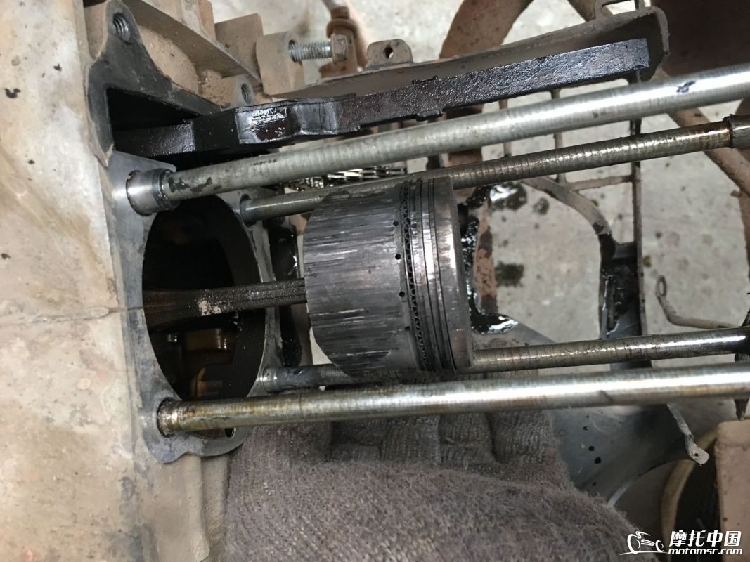

活塞上有一个半月形的亮环,这是什么情况,继续拆卸缸体,

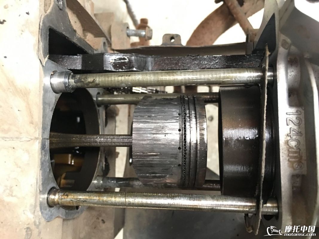

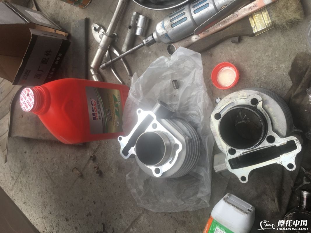

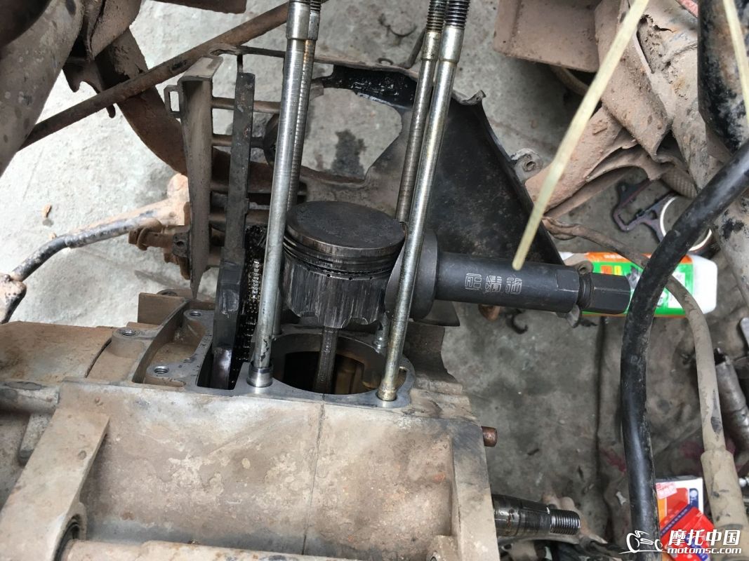

缸体内壁和活塞外壁严重损伤,拔下缸体,

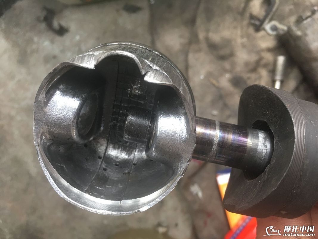

活塞小头也爆死了,这是很多人认为,这种情况是机油泵不打机油和油道、机油滤网堵塞的问题,我拆下油底盖机油滤网正常,难道是机油泵泵油量不足,拆卸磁电机边箱检查机油泵,

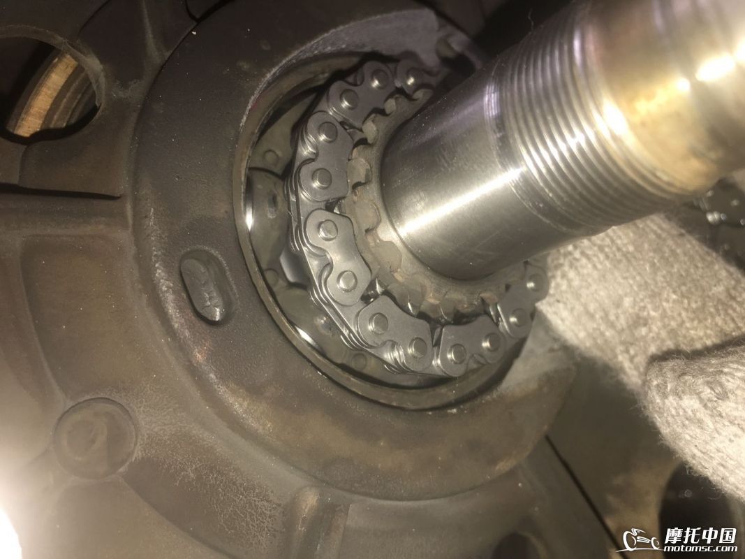

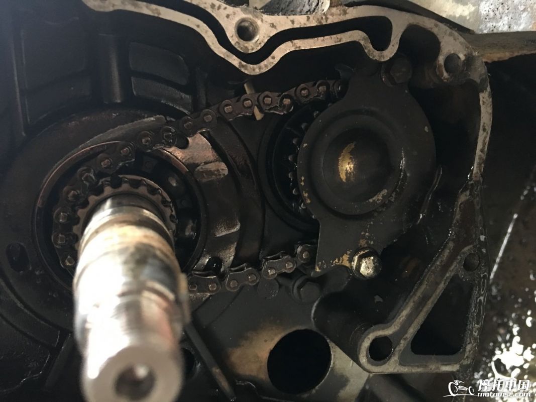

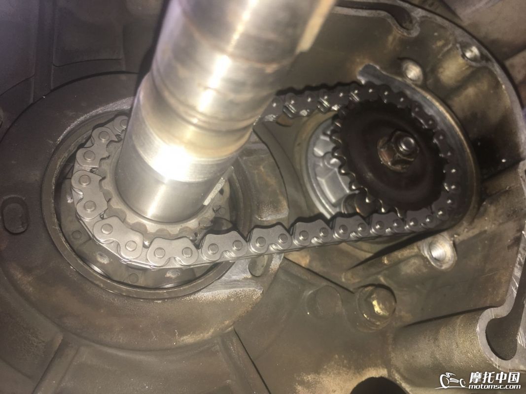

TIM图片20171121094107.jpg 继续拆卸机油泵盖,发现

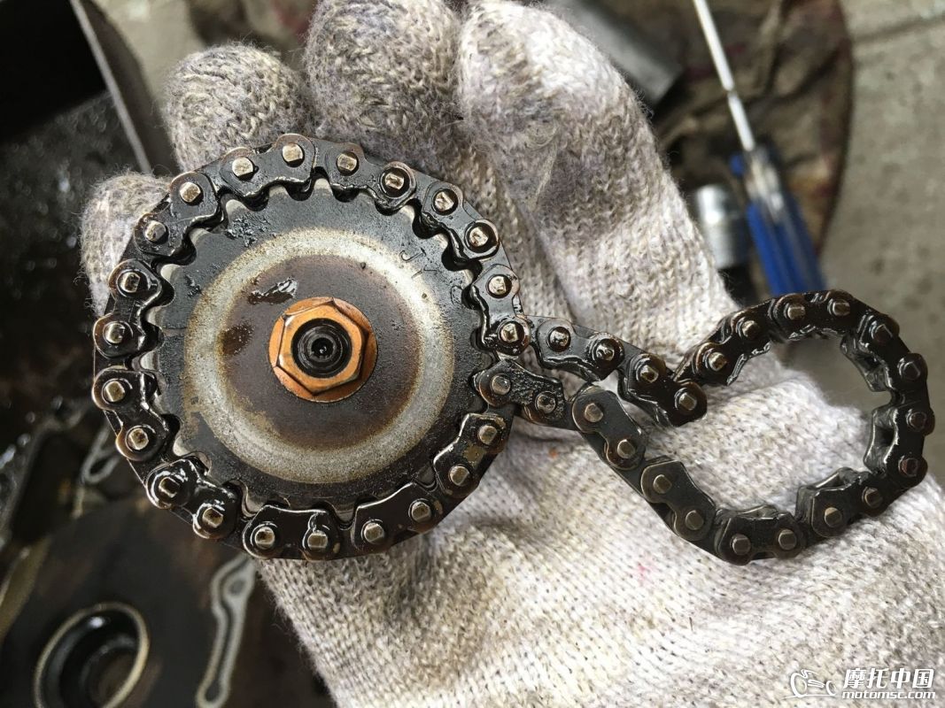

TIM图片20171121094053.jpg 链条和机油泵齿轮完全不能契合,

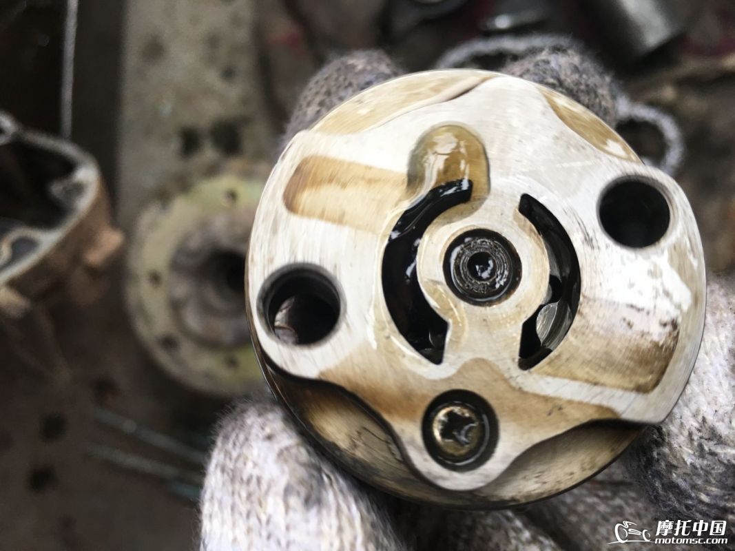

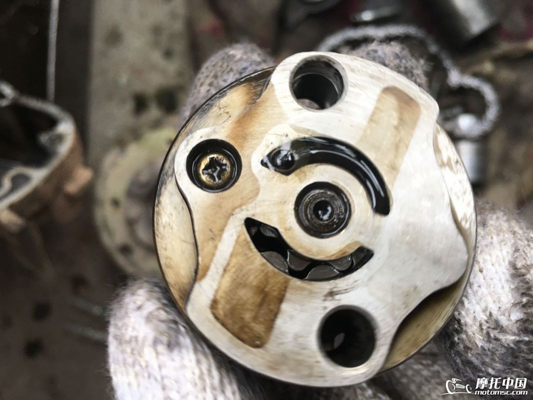

机油泵驱动链条严重拉长,拆卸机油泵作泵油试验,我们一起证明机油泵有没有“撒谎”。
TIM图片20171121094213.jpg 泵油正常,即机油泵没有“撒谎”。

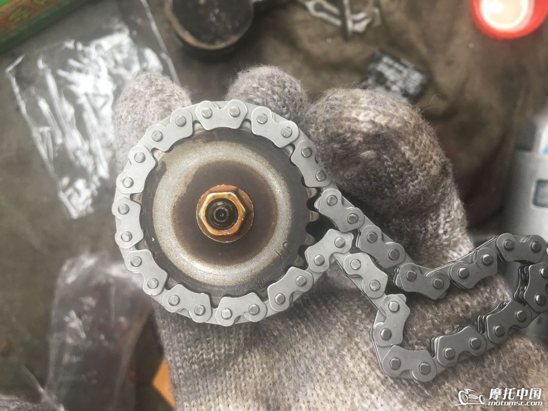

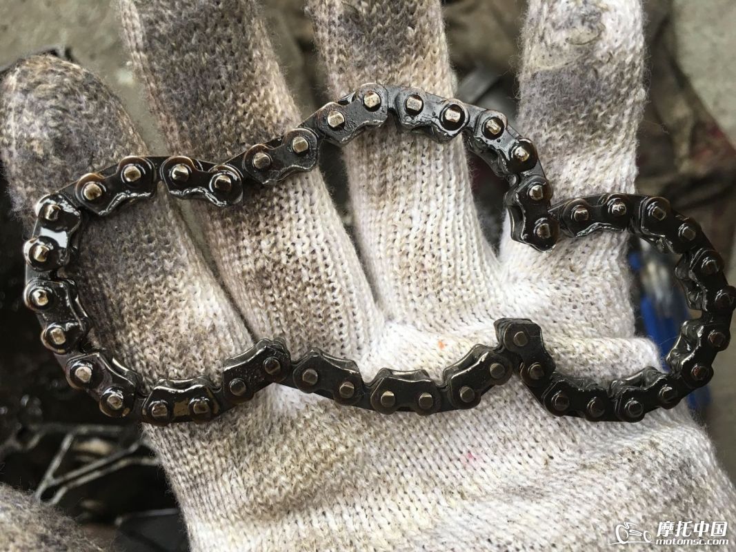

清洗油道和甩油盘正常,取下旧驱动链条和新的链条,
与油泵齿契合比对,

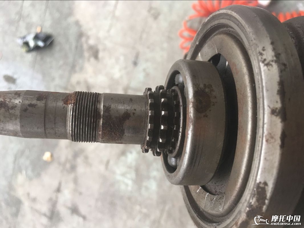

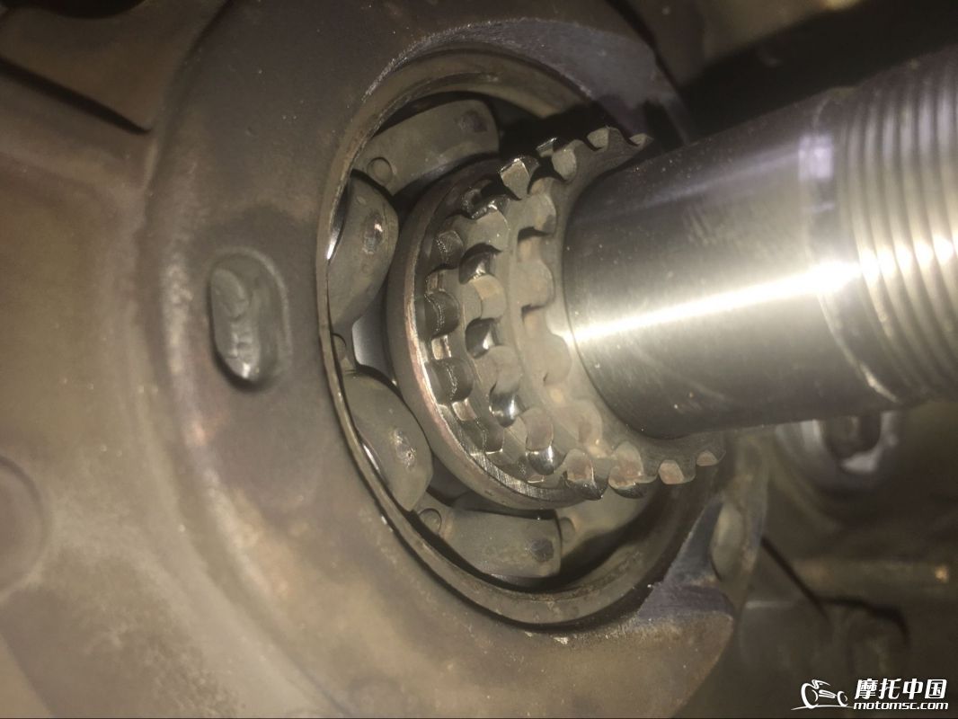

更换新的链条安装时发现真正影响故障原因的出现了,
机油泵链条和曲轴驱动齿轮完全不能契合,
所以我从旧的曲轴总成上取下驱动齿安装在曲轴总成固定好后,

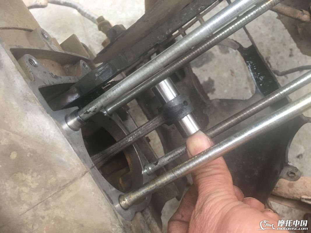

换上新的驱动链条。重新处理曲轴连杆小头,具体处理步骤如下:

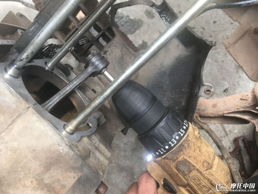

用专用工具安装固定在活塞上
很轻松的拉出活塞销,
用小摩头处理连杆小头,用1000号水沙纸处理表面后,
让新的活塞销自由活动,
再重新换件安装,
