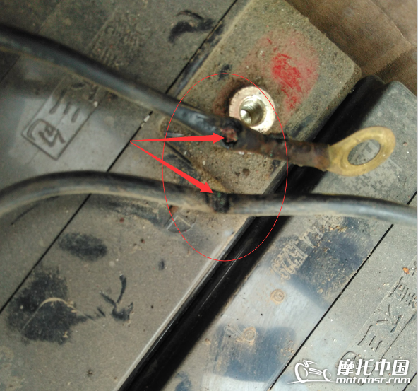

        今天接修一辆电动三轮车,据送快递的大姐描述,今天出门送货时车是正常的,在骑行过程中突然速度变慢,无法加速了。
        以前也遇到过类似的情况,有转把故障,刹车信号线路故障,电池电量过低等。本着先易后难的原则,撑起半边后轮,通过充电插口测试电机运转时,电池的电压变化。

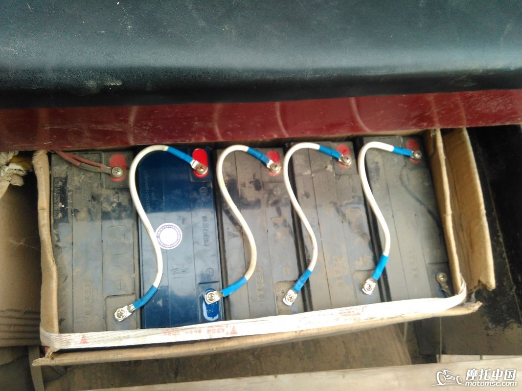

         此车装配60伏电源,测试结果显示电压为58伏,运行时电压下降到45伏,这显然是不正常的。故障指向电池,撑起货箱检查电池
          由于连接线的线径太细,装配随意,发热造成短路,直接导致第二块电池损坏!
          更换损坏的电池和加粗线径的连接线,故障排除!
