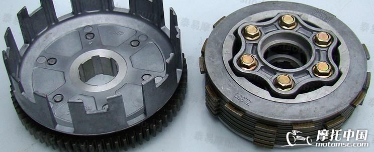

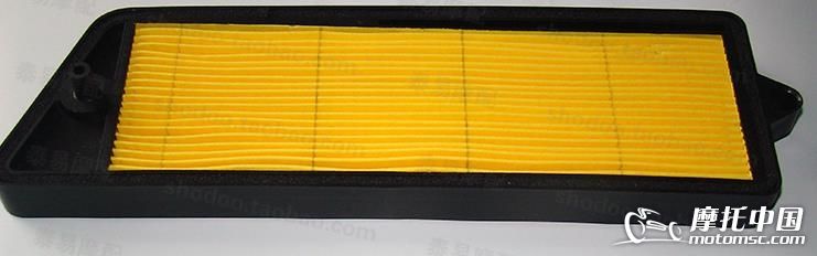

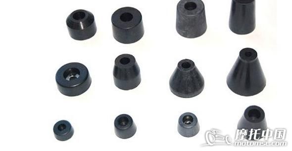

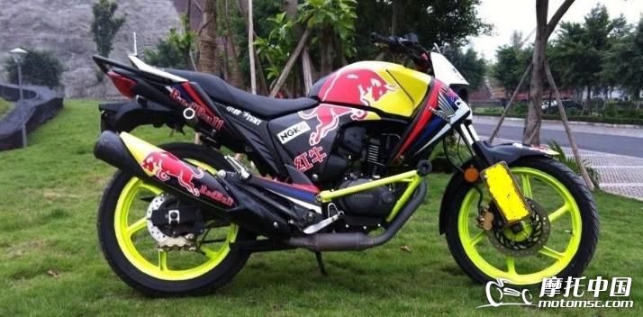

虽然我是搞维修的,但是指尖维修后台总是有车友问一些保养方面的问题,主要是一些精细保养的技巧方面,那我结合多年的玩摩托车的经验,跟大家共同探讨一下,这可是我自己总结出来的经验哦,拿走不谢。 一、如何去除漆面上的胶贴。 有些年轻车友,喜欢把车打扮的花枝招展,油箱等大面积漆面上,贴了许多贴花,或者一些个性的东西。但是随着时间推移,这些东西旧了很难看,有时审美观变化了,可能之前看的好看的又觉得不好看了。但是这东西贴上容易,去掉却很难,尤其是那些有背胶的贴花,怎么办呢?用刀子刮?那会伤漆面的!用手使劲抠,那太费劲儿了,也根本抠不干净。 下面这个办法可以有效解决这个问题,先把贴花用水泡半小时左右,不能泡水的,就用湿抹布盖上,使其湿润,水分透进去,然后用小孩的橡皮蘸上一点洗衣粉溶液,在贴花上搓擦,这时候你会惊奇的发现,贴花和脏污会搓成条状,跟橡皮一起掉下来了。等擦的差不多了,再用蘸水抹布擦净即可。 二、电镀件受伤了怎么办? 现在的摩托车,为了整体的美观大气上档次,许多地方都使用了镀铬件,看起来闪亮耀眼,很漂亮。但是时间久了,镀铬部分因磨损和被水气侵蚀后,会不同程度地生锈,严重影响美观,这种情况怎么解决呢? 下面这个方法是我学来的,你可以尝试一下。到化工商店,购买一些醋酸铵,这是一种白色粉状晶体,将醋酸铵放入等量清水中,待充分溶解后加温至70度左右,用软布蘸足溶液擦洗锈蚀部位,直至锈斑消失,然后用干布擦去残留溶液,电镀件便光亮如初你了。擦干后,用干布沾少许机油擦拭,防止再生锈。这种办法,不但可以使电镀件恢复原有光泽,而且时间很持久。这种溶液毕竟是化学制品,使用的时候要小心,尽量不要沾染到皮肤上,更不要溅到眼睛里。 三、特殊材质零件如何清洗? 在对一些特殊材质的零件进行清洗保养时,许多车友会陷入误区,有的以为水能包打一切,有的认为汽油可以清洗所有部件,其实不然,清洗不当,不仅不能保持清洁,还可能损坏零件。 尤其是一些非金属零件,绝不能用清洗金属零件的煤油、柴油、汽油和金属清洗剂来清洗,否则,会引起变质而失效。应根据零件的材质决定清洗方法。 橡胶零件,如果用汽油清洗,会引起橡胶老化变质,所以应该用酒精清洗。 泡沫塑料零件,如果用油洗,可能会溶解,所以应用洗衣粉或肥皂水清洗。 皮质零件不宜用任何清洗液洗,用布擦净即可。​ 纸制零件,比如空滤芯,不能用水清洗,应用毛刷刷、空气吹,或在煤油、柴油中清洗。 离合器摩擦片、制动蹄片,不能用煤油、柴油、碱溶液清洗,应用汽油刷洗。 ​
