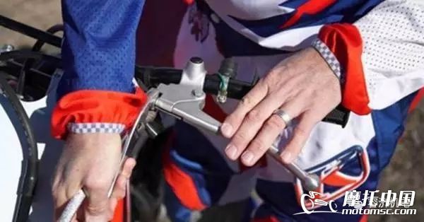

离合器的早期磨损和日常保养关系很大,应注意以下几点:
1、正确设置离合器操纵手柄,手柄最远端保持10-20mm的自由行程空间;
2、正确保养离合器拉索(清洁外露钢索,向拉索的钢索腔内滴注机油),保持拉索收放回弹有效,回弹失效时必须更换新的拉索;
3、尽量少用半离合;
4、尽量不要猛加速或猛放离合。

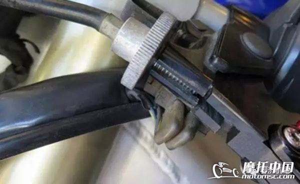

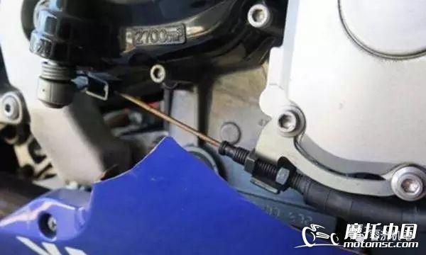

如何调整离合器间隙呢?
基本上拉线式的离合器机构大同小异,大部分的车款在拉杆旁边会有一个圆形旋钮(一般会有一个黑色的塑胶套子盖住),可以借由旋转这个旋钮来调整松紧度,将拉杆自由间隙调整在大约10-15mm之间就可以了,这个旋钮调整的幅度比较小一点,如果你需要更大的调整幅度,可能就要沿着离合器拉线来到离合器驱动杆这边,可以借由移动这个固定座的位置,来达到更大幅度的调整,有些车款在这个地方会有固定拉线的座,可以借由调整固定座的螺丝,来达到比较大幅度的调整。
借由调整出正确的离合器拉线间隙,除了可以让你更好控制你的车子马力的输出,在换档过程也能够更为顺畅,且能增加离合器片的寿命,别小看这条不起眼的拉线,其实它就是整台车动力的牵引线,为它作适当的调整与润滑,才可以确保你的骑乘更为安全有乐趣!最后提醒您。离合器的上油保养。非常重要。少了这个保养环节
离合器线断裂是迟早会发生的事情。值得注意的是具备清洁性的保养剂,如WD-40润滑油你可以用它来做第一道清洁施工。但紧接着一定要再上一层较为浓郁的润滑油譬如机油或是链条油。
