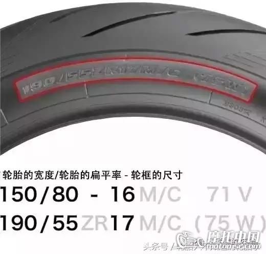

    摩托车轮胎的基础知识?看懂轮胎尺寸规格标记
    说明摩托车轮胎规格的标记方式
    摩托车轮胎规格的标记属性基本上和汽车轮胎一样,不过也有部分特殊的标记属性,首先先来介绍这些数字究竟是标示轮胎哪些部位的规格。
    基本的规格标记有:
    ①轮胎的外径
    ②轮胎的总宽度(包含胎面[tread]宽度在内,轮胎的最宽处)
    ③轮胎高度(从胎圈[bead]处到轮胎中央处的长度)
    ④轮圈直径等四项尺寸。
    根据这四项基本数据,轮胎上会出现如下的规格标记:(轮胎的总宽度)/(轮胎的扁平比:轮胎高度与总宽度间的比率)-轮圈直径(表记范例:请参考下图),这些数据并未标记到精细的1mm单位,只概略地标示而已。
    一般轮胎尺寸规格的标记范例
    这是一般轮胎尺寸规格的标记范例,数字的宽度、记号主要依据用途或车款,有各式各样的数值,这样的标记方法是统一的,并不会因为制造厂商的不同而有变化。
    标记处一般通常都会在轮胎的侧面部同时标记出制造厂名、品牌名等。
    ※以灰色标记的部分也是标示轮胎特性的重要资讯。
    摩托车轮胎的标记,一般轮胎的总宽度通常以10mm为单位,扁平比则是以5%为一单位标记。
    如标记属性为190/55ZR17,这表示轮胎的总宽度约为190mm,扁平比为55%,所以轮胎的高度就是190×0.55=105mm。
    因此,轮胎的外侧直径就是两侧轮胎高度:105mmx2再加上轮框直径17寸,所以概略地计算外侧直径的话就是(105mmx2)+17寸x25.4mm≒642mm,正确的尺寸规格还必须确认各轮胎厂商提供的数据(Bridgestone普利司通记载在产品型录里)。
    ※因为扁平比55%是以百分比计算,所以乘上轮胎的总宽度的话就会得出概略的「轮胎高度」
    ※以1英寸=25.4mm计算
    有关轮胎的尺寸规格,各种尺寸大小轮胎的外侧直径、总宽度范围JATMA(日本自动车轮胎协会)都有详细规定,因此各轮胎厂牌都根据此规格设计研发。
    另外为了避免与汽车轮胎的标记混淆,摩托车轮胎的标记特别以10mm作为单位标记。(赛车用轮胎的标记又是另一种标示。)
