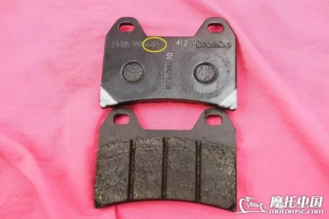

Q:煞车皮包装上的「HH」代表什么?

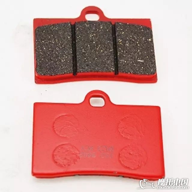

A:代表工作温度在0-680℃时拥有大于0.55的摩擦系数。摩擦系数的等级由低至高分为EE、EF 、FE 、FF 、FG 、GF 、GG 、HH 八个级距,第一个字母代表常温(0-250℃)的摩擦系数,第二个字母代表高温(250-680℃)的摩擦系数,各别字母的摩擦系数分别为:E=0.25≦μ≦0.35,F =0.35≦μ ≦0.45,G =0.45≦μ ≦0.55,H =μ ≧0.55。
有些煞车皮上也会标示摩擦系数,此为Brembo450FF 煞车皮。

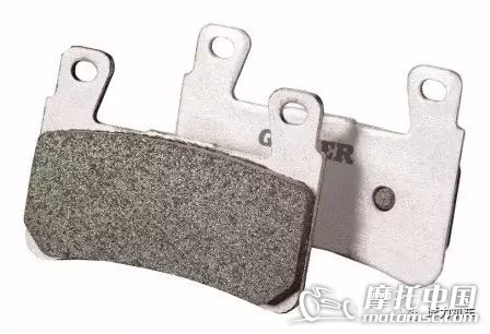

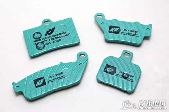

Q:该如何减少热衰退的现象?

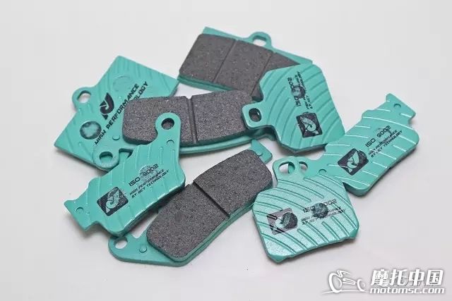

A:避免长时间按压煞车。有些骑士会习惯将手指放于煞车拉杆上,但可能会无意间含住煞车,造成长时间的按压煞车,因此不建议骑士在骑乘时将手指置于煞车拉杆上,除此之外,确实的按压及释放煞车,可以使煞车皮有足够时间进行散热,另外,为了解决过热问题,厂商也开发出能够增加散热的煞车皮,例如NCYHP 系列中专利的鮨片散热沟设计,增加活塞与蹄片之间的空隙,以利热能排出,而添加不同材质于煞车蹄片上,也有增加散热的功用,如GALFER1375 煞车皮表层就镀上陶瓷材质。
NCY HP 系列煞车皮。

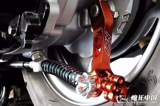

A:碟煞系统煞车皮可利用沟槽来判断,或是自卡钳取出检查厚度是否足够;毂煞系统由于取出较困难,可利用煞车摇臂旋钮来判断,若旋钮可轻松调整到底,且煞车使用起来无煞车力道,代表煞车皮该更换了,另外也可以藉由更换轮胎的机会,检查煞车皮是否还够用。
摇臂旋钮可作为毂煞煞车皮检查的依据。
