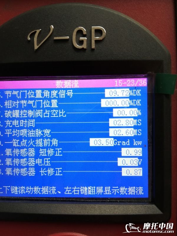

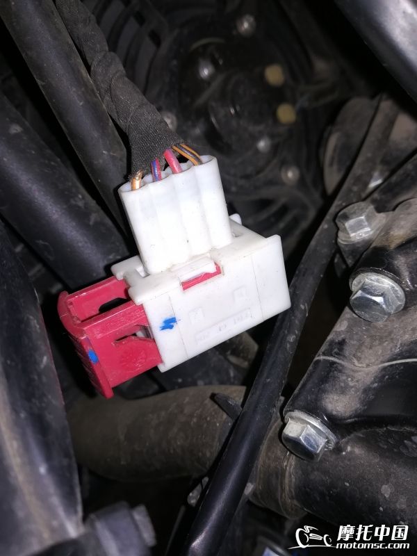

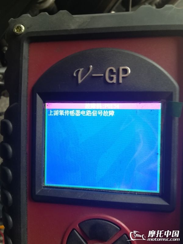

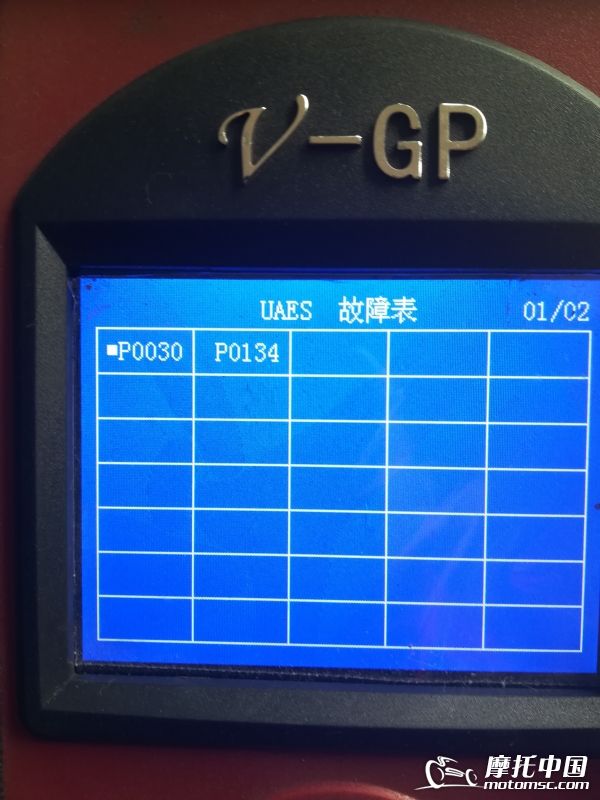

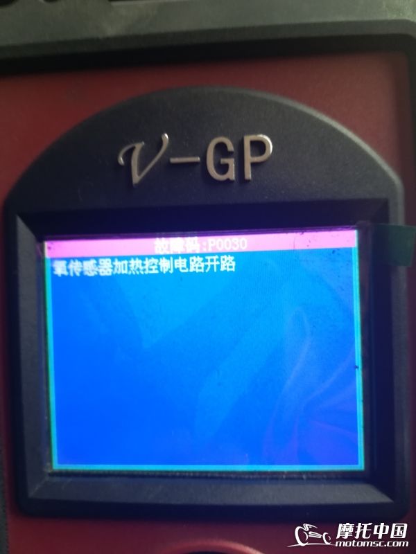

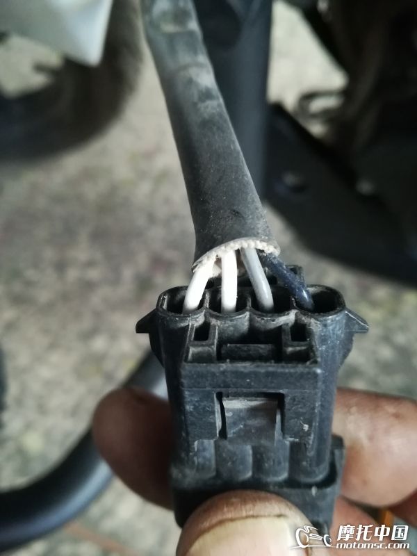

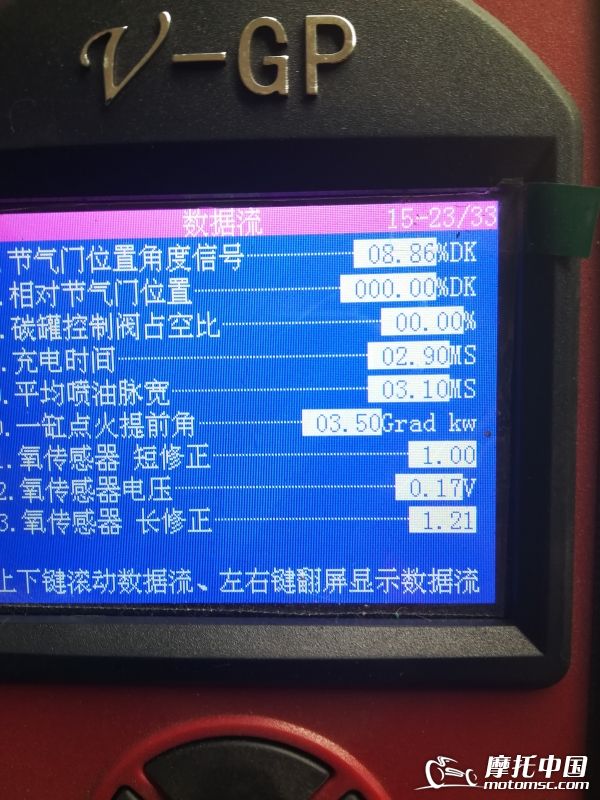

一辆2017款春风NK150骑行过程中故障灯常亮,经原厂诊断仪检测有两个故障码-P0030,P0134.初步判断是氧传感器加热部分断路导致的信号失常。为进一步确定故障,拔下氧传感器插头用万用表测量。此车装的是四线加热型氧传感器,黑色线是信号线,灰色线是接地,其余两根白色线是加热线。万用表测量结果是两根白色线阻值无穷大,而此款车正常的阻值在8-10欧姆左右。由此确定是加热部分内部断路了。拿一同型号氧传感器装上,着车后故障灯消除。[tr][/tr]
