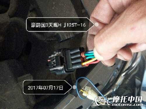

    电子风门呢?续集?
    发表于 2018-1-4 22:44:42 指尖摩托手机 | 显示全部楼层
    四冲精神 发表于 2018-1-4 22:25
    电子风门呢?续集?
    电子风门有,原车电阻风黑色线接负极(搭铁线)就可以了。

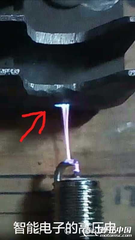

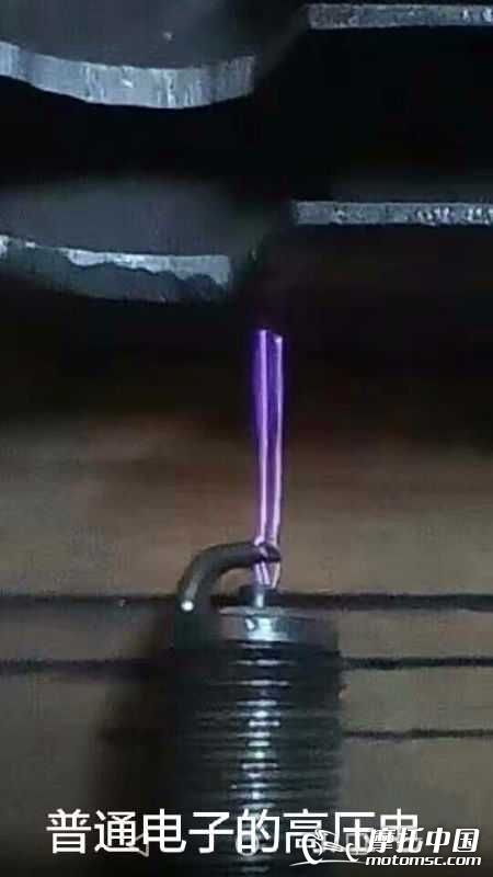

    这两张图是,电子点火对比图。

    发表于 2018-1-5 07:54:00 | 显示全部楼层
    直接打铁不好如果车主打开开关没发车,过一会发车的话会没有阻风的

    发表于 2018-1-5 11:26:22 指尖摩托手机 | 显示全部楼层
    8楼这位兄弟对电阻风安装,有其它更好的方法吗?
