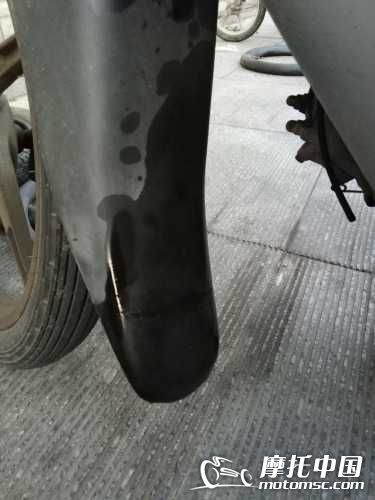

            低头一瞅,前瓦后部油乎乎的(见下图)

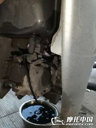

            仔细一看,好嘛,滤清器往下滴油(见下图)
          几乎自己就判断:机油加多了,从曲轴箱通气管窜到空气滤清器里了。

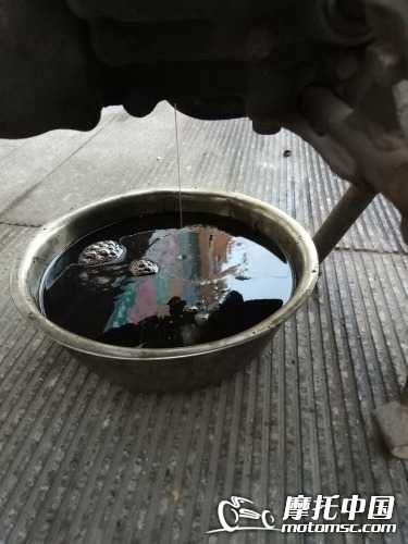

          拧下放油螺丝——好嘛,放出来接近两升机油(见下图)
        询问车主:上次自己在家换油,没放出来。以为烧机油,吓坏了。直接一桶机油全部加进去了。

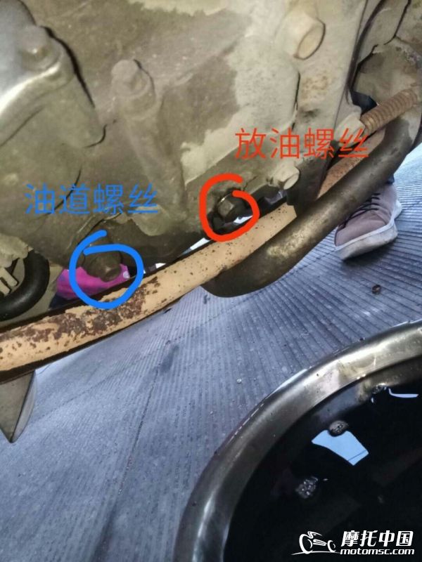

        仔细分析——赛驰发动机下部一前一后两个螺丝:一个是放油螺丝,一个不是。(见下图)
         应该是误卸前部油道螺丝,所以放不出油来。在旧油没放出来的情况下,又加了一桶进去,结果造成机油过多,从曲轴箱通气管处喷机油的情况。
