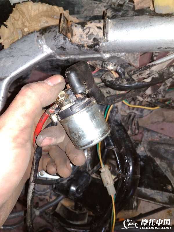

    [求助] 鬼火摩托车打不着火,而且还会滋滋的响
    发表于 2018-1-24 15:10:29 指尖摩托手机 | 显示全部楼层 |阅读模式
    一打火这个东西就响,不是电池没电的,换了个新电池也不行
    34140
    34140
    发表于 2018-1-24 16:28:25 指尖摩托手机 | 显示全部楼层
    你找块有电的电瓶试试
    发表于 2018-1-25 07:16:33 指尖摩托手机 | 显示全部楼层
    启动机坏了吧?
    发表于 2018-1-25 12:17:44 | 显示全部楼层
    这东西是启动继电器。里面是线圈和大电流触点
    发表于 2018-1-25 13:38:46 指尖摩托手机 | 显示全部楼层
    把"这个东西"(启动继电器)换掉
    发表于 2018-1-25 13:40:24 指尖摩托手机 | 显示全部楼层
    不贵,比电池便宜多了
