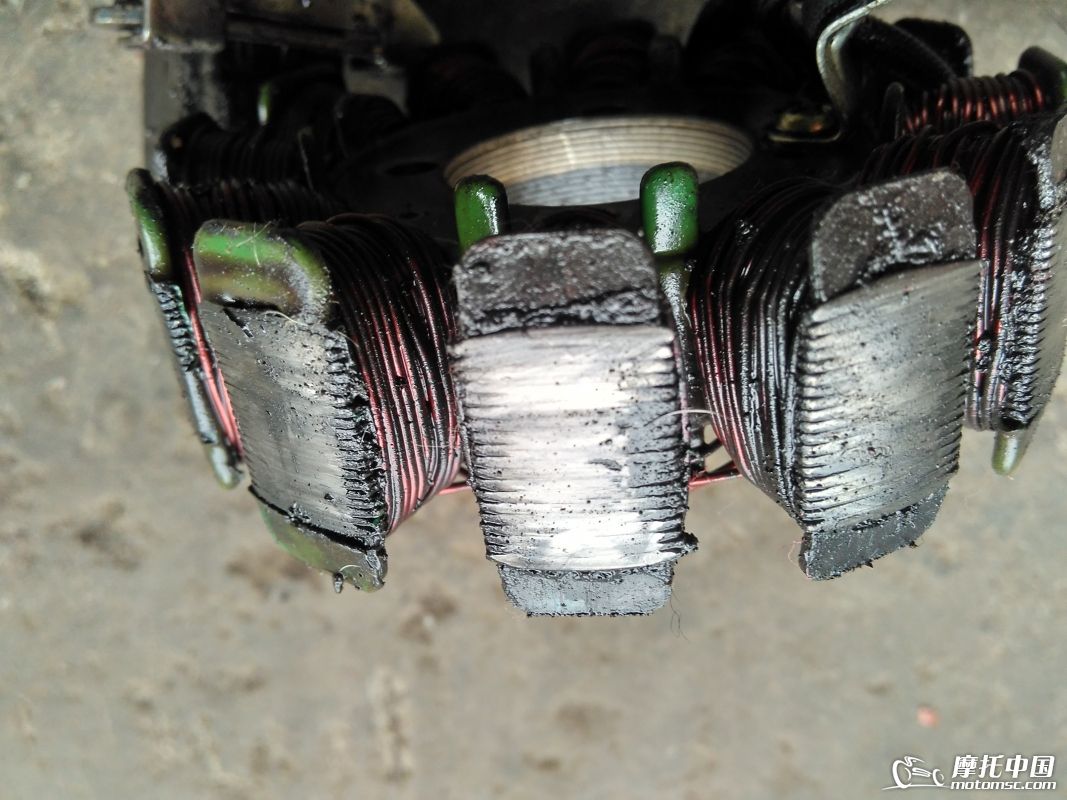

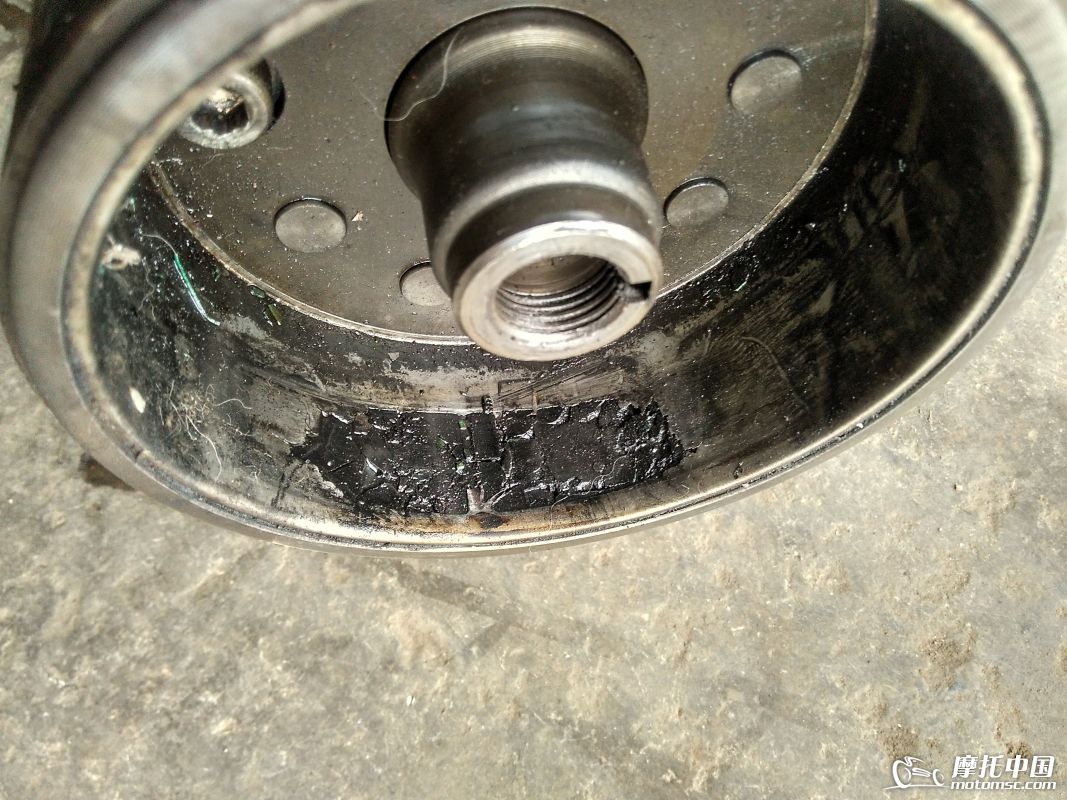

         让车主将车开回到我维修店,拆检磁电机,发现磁缸有两块磁铁已损坏
         定子线圈的硅钢片有严重的磨擦痕迹
         检查并未发现有螺丝松动,脱落的情况,就损坏情况分析,曲轴轴颈应存在异常跳动,或曲轴轴承损坏的情况。

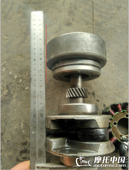

         上图是实际捡查测量的结果,曲轴轴颈部偏向一侧,这就是引起磁缸和定子线圈异常损坏的原因。如果仅仅更换转子和定子,故障依然会重复发生的。
         究其原因,此车装配LX200水冷发动机,缺少机油和冷却液,是造成故障的根源所在!
        更换受损的相关零件,故障 排除!
