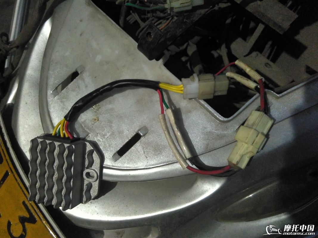

    接修一辆踏板125,车主反映大灯不亮。
    首先拆开面板,检查灯泡,结果发现两个灯泡全部烧坏。
    估计是电压太高的原因,于是检查测量整流器的充电情况。这个车采用的三相整流器,结果是无论油门怎样加,电压始终稳定在14.5V左右,非常正常。
     这就比较奇怪了,电压正常,灯泡又是怎样烧掉的呢?
     进网站这么久了,也学到了不少知识。根据原理,整流器的稳压,是采集锁控电源电压作为稳压取样线,整流器状况良好的情况下,取样线对稳压就很重要。如果取样线接触不良或电压偏低时,整流器的输出电压就会升高。
     检查取样电压正常,检查连接状况也没有发现异常。还有什么地方没有想到的么?
     先不管它,更换两个大灯泡,启动发动机,开启大灯,在测量充电状况。结果随着油门的加大,整流器的输出电压很快超过了15V,原来问题出在这里!具体原因,请回复本帖解锁查看。

      更换MSC银旋风开关整流器后,故障排除!

刀客  中级会员  发表于 2018-2-14 12:46:28  | 显示全部楼层
逻辑不大对。带反馈的调整电路会自动调节输出电压,正常情况下输入在范围内的话输出也是稳定的,如果不稳定除了负载问题就是调节器的问题。

付亮  中级会员  发表于 2018-2-23 08:36:24  | 显示全部楼层
是整流器出故障了,不能把电压调整到正常值,无论什么时候最高在14.4V最好。
繁星点点  版主  发表于 2018-2-23 09:54:44  指尖摩托手机  | 显示全部楼层
可以把“电压取样线”断开接到红线上试试

机车博士  中级会员  发表于 2018-2-24 14:08:05  指尖摩托手机  | 显示全部楼层
取样电压,调压器坏
