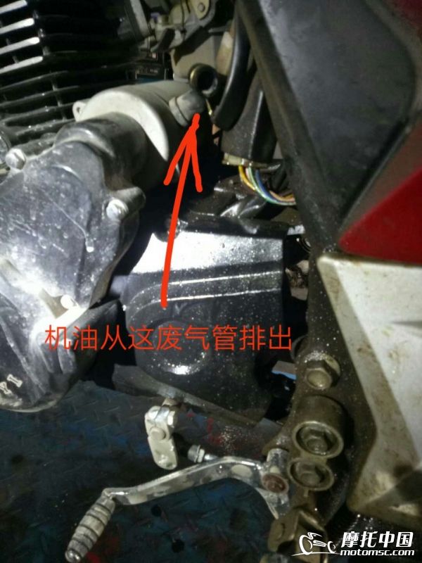

    年前接修的一辆杂牌街跑,发动机是CG顶杆机,据车主说他这车机油消耗量大,机油从曲轴箱废气管排出,如下图:

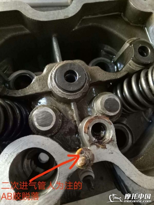

    接车后启动发动机仔细观察,废气管有微量油烟喷出,加大油门有很多油滴伴随油烟飞溅出来,再看排起管没有冒白烟现象。初步分析是有一股强大的气流经曲轴箱把曲轴转动时飞溅起来的机油从废气管冲出来,但这股气流从哪来呢?难道是断了活塞环,在燃爆时气流倒流到曲轴箱?如果这样机油也会窜到燃烧室燃烧,排气管会冒白烟呀,但是刚才看过没冒烟,所以断定缸环应该没问题。难道是缸头的问题?先拆缸头看看,如下图:

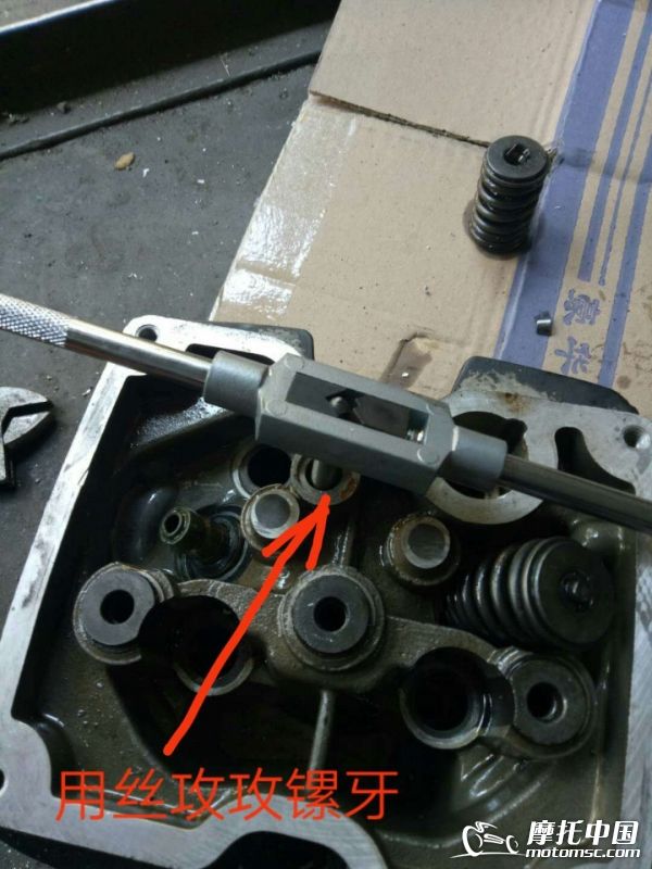

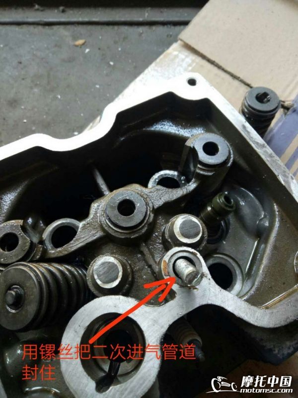

    拆开缸头盖,已看到问题所在,原来这车的缸头是有二次进气设计的,杂牌厂家为了节省成本,用AB胶把二次进气管道堵住,而缸头盖又没有二次进气设计,经过一段时间使用,AB胶被排气管口的气流冲脱,强大的气流从缸头倒流到曲轴箱,把曲轴飞溅起来的机油从废气管冲出来,要彻底解决这问题,必须在废气管道内用丝攻攻牙,然后用一颗螺丝拧紧,以防后患。如下图:
    做好上面的工作,检查中缸活塞环,没发现什么问题,清理好轻微的积碳,装车完成启动试车正常,故障排除。经车主几天测试,再没有发现废气管喷机油的现象。

    镙丝应该要打点胶吧,防止机油从螺纹串到排气口。
     楼主| 发表于 2018-3-11 09:38:54 | 显示全部楼层
    龙版考虑周全,我已打密封胶,防止镙丝松动和窜油
