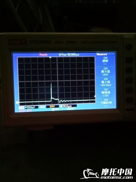

    经过各位老师指点,今天改好了高压探头测得cg125的次级高压波形
    发表于 2016-12-15 21:39:07 | 显示全部楼层 |阅读模式
    请教老师这各波形标准吗?这波形的击穿电压有时高有时低是怎回事?从这波形看这台车有什么问题吗?
    发表于 2016-12-15 22:18:12 | 显示全部楼层
    击穿电压  燃烧线  震荡波  都有

    请老师看看这波形行吗?
    发表于 2016-12-18 19:37:23 指尖摩托手机 | 显示全部楼层
    把波形放大些
    发表于 2016-12-19 09:33:34 指尖摩托手机 | 显示全部楼层
    波形看着没有问题
    发表于 2016-12-19 09:35:09 指尖摩托手机 | 显示全部楼层
    楼主你应该把幅值调大一点,调成1V为好

    发表于 2016-12-19 10:09:45 | 显示全部楼层
    一个小问题,基准线没有对齐屏幕上的刻度线,这样不便于别人看电压值。
    发表于 2016-12-19 10:12:13 | 显示全部楼层
    1314520msc 发表于 2016-12-19 09:57
    您好   我也是波波 刚拿到手  击穿电压 怎么看 算 ???上面没有 显示 上万伏的电压呀  ??我 微信号 139 ...
    首先把高压探头里面的电容换成2A203J的涤纶电容,网上5块钱一包,很便宜的。电容要逐个用万用表测量实际容值,越接近20nf越好。示波器显示的电压乘以5000的值,就是实际击穿电压。高压探头是5000倍率的,也就是说实际的5000伏电压,被减小5000倍后输入,看到的就是1伏电压显示。
