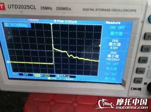

    CG125波形
    发表于 2016-8-15 07:31:21 指尖摩托手机 | 显示全部楼层
    楼主的示波器反相设置下
     楼主| 发表于 2016-8-15 07:58:03 指尖摩托手机 | 显示全部楼层
    设置没问题
    发表于 2016-8-15 10:35:39 指尖摩托手机 | 显示全部楼层
    楼主出现这样的波形,如在接线正常的情况下,用波形看下加油有无进角表现,
    发表于 2016-8-15 11:07:26 指尖摩托手机 | 显示全部楼层
    就cg125而言出现这样的触发波形,点火角度也会有相差,如不是示波器开了反向功能也不是探针接线问题,那你的点火器触发针角那就被人掉包了,没有其它的了
     楼主| 发表于 2016-8-15 12:21:35 指尖摩托手机 | 显示全部楼层
    小弟眼力不好没看出触发波形有问题,只看出进气压力波形有问题
     楼主| 发表于 2016-8-15 12:24:46 指尖摩托手机 | 显示全部楼层
    空转声音还可以
     楼主| 发表于 2016-8-15 12:26:10 指尖摩托手机 | 显示全部楼层
    继续上图
     楼主| 发表于 2016-8-15 12:43:03 指尖摩托手机 | 显示全部楼层
    牛摩哥 发表于 2016-8-15 07:27
    CG顶杆机,如果探针没接错的话,这波形是反的
    不好意思你说的这个问题细看我明白了,但这不影响车速,我接触过的车有一些是这样的,没事,当然如果要测量进角的话要调线
     楼主| 发表于 2016-8-15 13:03:02 指尖摩托手机 | 显示全部楼层
    细看9楼的压力波形由压缩到排气冲程电压呈现的是斜直线上升,正常波形是带微弯的波形,按我使用MAP以及其电源,这个波形是进排气门漏气,打开缸盖进排气调节螺钉过紧,加上机油量不足,既然这样赚钱为上策,上变形金钢套缸,启动之后测得上面高压波形,请继续讨论
     楼主| 发表于 2016-8-15 13:09:23 指尖摩托手机 | 显示全部楼层
    龙行天下 发表于 2016-8-15 11:07
    就cg125而言出现这样的触发波形,点火角度也会有相差,如不是示波器开了反向功能也不是探针接线问题,那你 ...
    这个触发线是正常排位,有一部分车是这样的,不影响车速,没细看波形,谢谢龙版主指正
