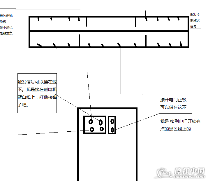

    求解 ,大神救我
     楼主| 发表于 2016-5-16 13:22:02 | 显示全部楼层
    龙行天下 发表于 2016-5-16 09:42
    触发信号蓝白线接ecm9针角.触发负接5针角.針角是从在至右数.再到第二排从左到右数共18针
    无标题.png 这样接线可以不
    发表于 2016-5-16 14:08:58 指尖摩托手机 | 显示全部楼层
    参考一下吧

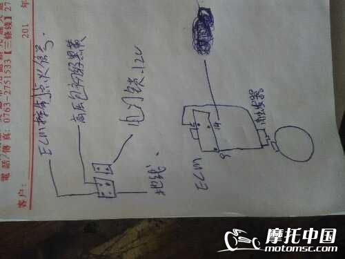

    发表于 2016-5-16 14:14:51 指尖摩托手机 | 显示全部楼层
    点火先不用动.先把供油搞好.下面那个图就是飞轮上的触发信号与ecn接线图
