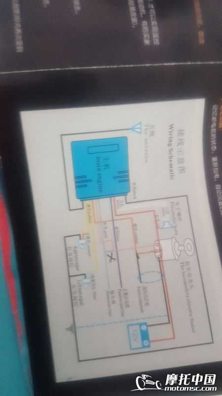

    豪爵钻豹125K-A防盗器怎么接线才能遥控启动,粉色线怎么接才能着车,现在启动机转就是不着车
    大神们帮帮忙了

    发表于 2018-5-7 13:17:21 | 显示全部楼层
    电门锁带防盗线,遥控启动时,电源未通过电门锁,防盗线失去作用,高压无火无法启动

    发表于 2018-5-8 15:28:17 指尖摩托手机 | 显示全部楼层
    防盗器有正启动和负启动,所以你购买的防盗器是正启动还是负启动了。
    按下遥控启动键,全车通电灯光喇叭都有点,而且启动机转动,就是无高压火,应该和熄火线有关,现在就是不知道防盗器粉丝线接哪里

    请大神指点,应该怎么接线
