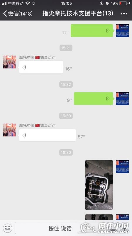

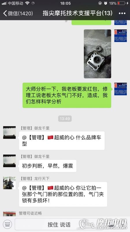

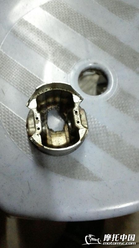

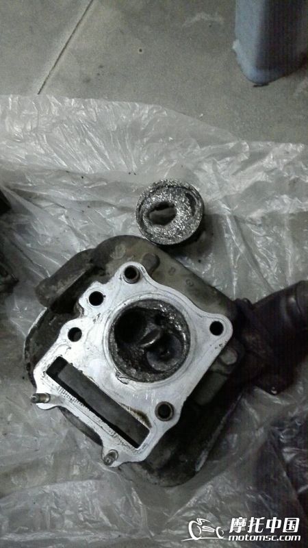

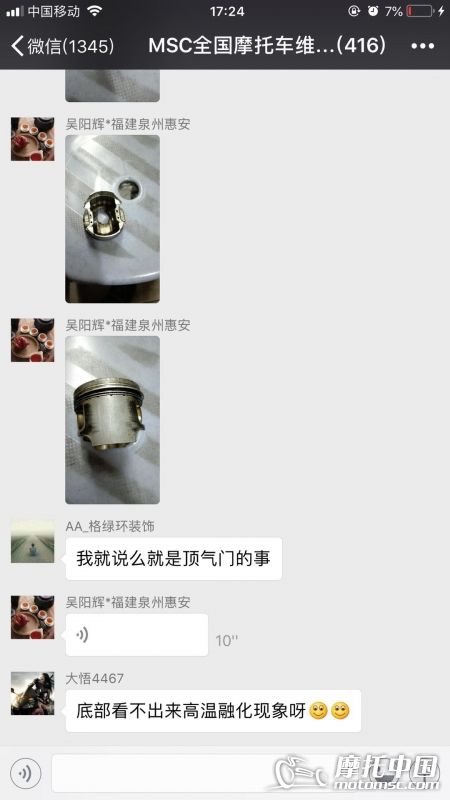

    今天群里面的一个兄弟发来了图片在MSC全国摩托车技术俱乐部四川群寻求帮助,
    这是一台豪爵铃木HS-2海王星,
    在前一个月时,在当地的一个维修师傅哪里换的套装和气门,
    并进行的一系列的保养,但是使用一个月的时间结果活塞、气门和火花塞全部报废。
    这难道是产品的质量问题?
    为此那名维修工,想找那个提供配件的老板,让他赔一千多块钱,原因是:损坏的那个缸头、气缸套组件、气门,还有那个误工费全部算在那个老板身上)。

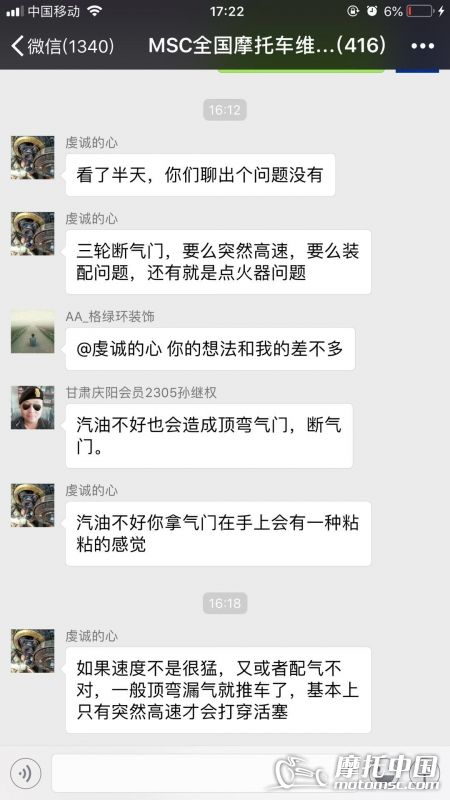

    哪这是什么原因造成故障的发生?群里面许多热心的朋友就出来一起探讨,希望能帮助他们解决实际困难……
    我们一方面在群里面探讨,
    另一方面把这个信息反馈到️尖摩托技术支援平台,
    希望技术平台的管理员们也能快速地找到影响这一故障的发生源。
    群里的高手们都积极参与探讨分析,

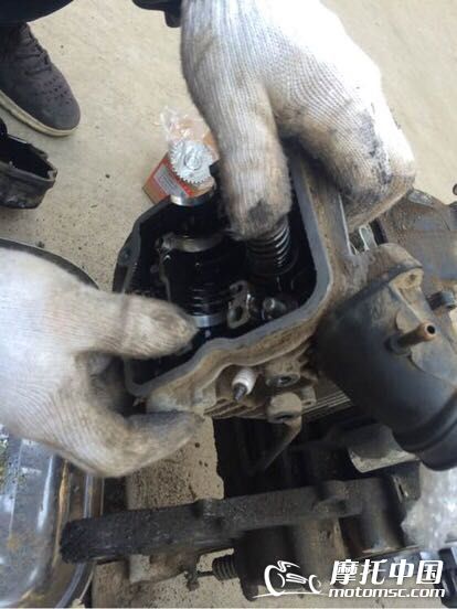

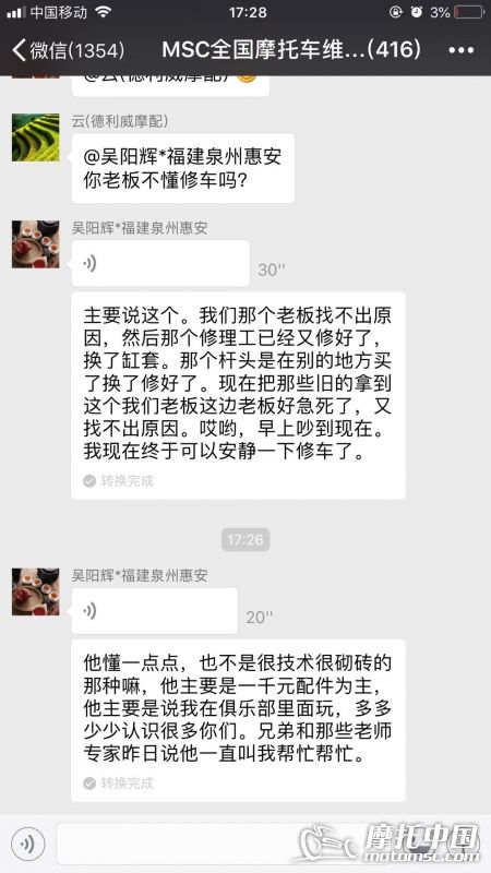

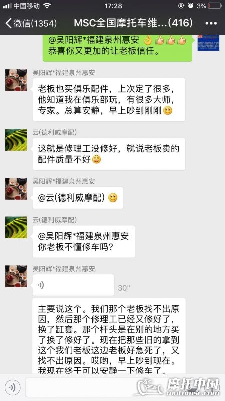

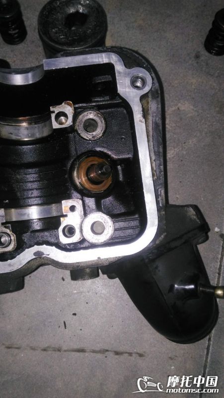

    MSC四川群的福建的吴阳辉群员,亲自去这位维修工师傅那里排查故障,

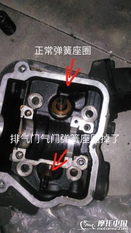

    在线上和线下的交流中很快找到了故障,并不是因为产品质量的问题,导致了这次故障的发生。分享的这个故障非常特殊,是因为当时这位维修工兄弟在安装的时候,
    丢掉了缸头上排气门弹簧座圈、使得弹簧与气门在工作时弹力不规则跳动,导致了气门折断的发生,从而使得活塞组件、气缸和气缸头报废。
