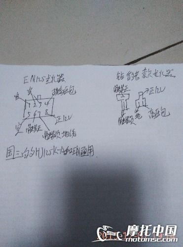

    1、豪爵EN与钻豹车型的点火器是不是通用件。
    2、豪爵宇钻车型的点火器插头导线排序与功能。
    以上两个问题悬赏答案,需要提供图片,文字说明。

    发表于 2015-12-7 19:27:09 指尖摩托手机 | 显示全部楼层
    国一的不通用!国三的通用!
    发表于 2015-12-7 19:28:54 指尖摩托手机 | 显示全部楼层
    不对的地方请各位大侠指正

    发表于 2016-1-21 11:42:14 指尖摩托手机 | 显示全部楼层
    国三宇钻和悦星
