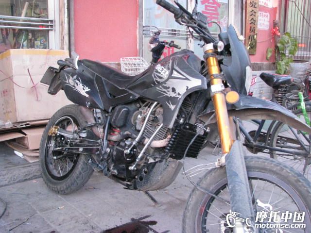

    藏獒200铃木机器改装油冷装置,最简单的一套玩意

    发表于 2015-12-11 08:21:32 | 显示全部楼层
    原车机油泵压力真的能给够么。。。

     楼主| 发表于 2015-12-14 19:11:40 | 显示全部楼层
    高泽睿 发表于 2015-12-11 08:21
    原车机油泵压力真的能给够么。。。
    可以到5-10个压力
    可以到5-10楼那么高

    发表于 2015-12-14 20:03:44 | 显示全部楼层
    。。。那还有压力不够坏了的。。。
     楼主| 发表于 2015-12-16 19:46:23 | 显示全部楼层
    那就去检查机油泵 ,与这套系统无关,系统的每个点的截面积大于机器的油道截面积,原则上说零阻力
    发表于 2015-12-16 19:47:47 | 显示全部楼层
    关于压力补充一点,除了机油泵外,还要检查安装方式,是否符合油道循环
