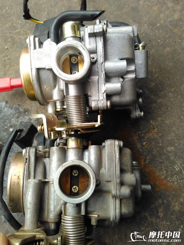

      接修一辆巧格,车主描述车冷车状态下不好启动,启动后至少预热20分钟才能骑行。
      这显然是很不正常的,与正常情况也相差太远了!
      车主讲车是刚从亲戚处骑回来的,所以对车的情况一无所知,无法提供有价值的信息!只能从检测中去找问题了。

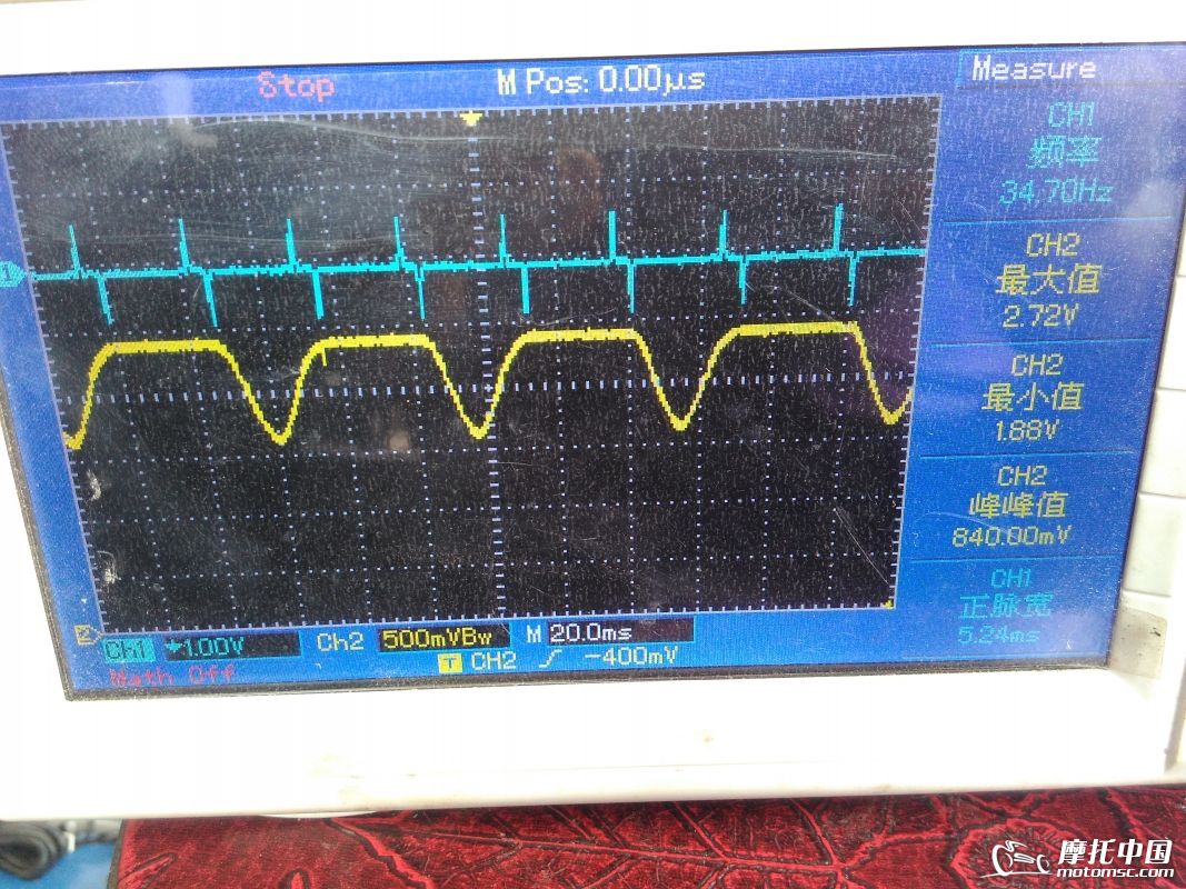

      从发动机动力方面来看,机械和点火是正常的,因为能拉起高速。测一个负压波看一下
