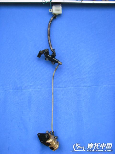

    切记  气泡只会向上飘,上下关系的时候 操作排气
    1 卡钳排气螺丝打开  永远不按压
    2 按压总泵时,所有管路螺丝决不可松开
    3 各个角度拍打总成 把气泡赶到上方
    4 各个角度按压总泵 但是没次按压只需3-5mm  多了无用

    用沐浴露按压的那个头,用胶管把下泵排气螺丝相连接,把排气螺丝松开,把上泵油壶盖打开,然后就利用沐浴露的头把刹车油泵进去,直到油壶看见油,这时把下泵排气螺丝打紧,整个排气完成

    能上个图看清楚点最好。顶一个。
