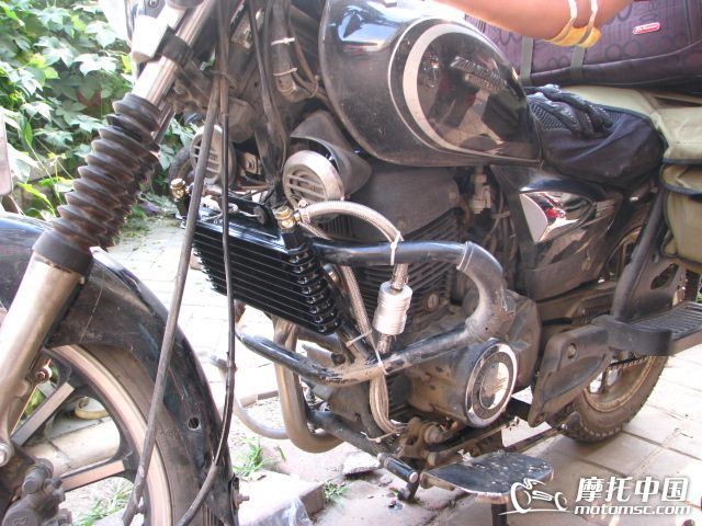

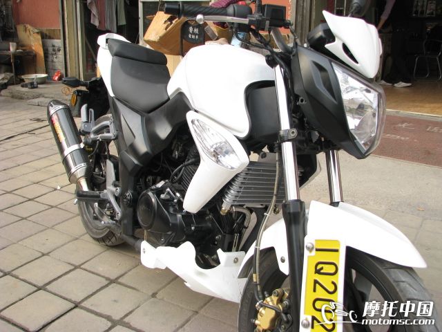

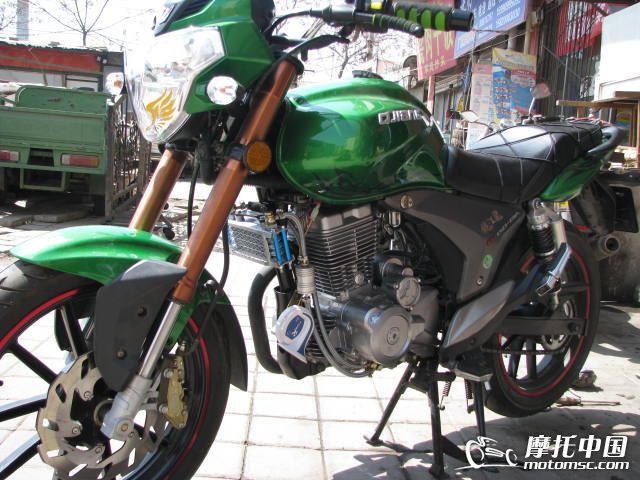

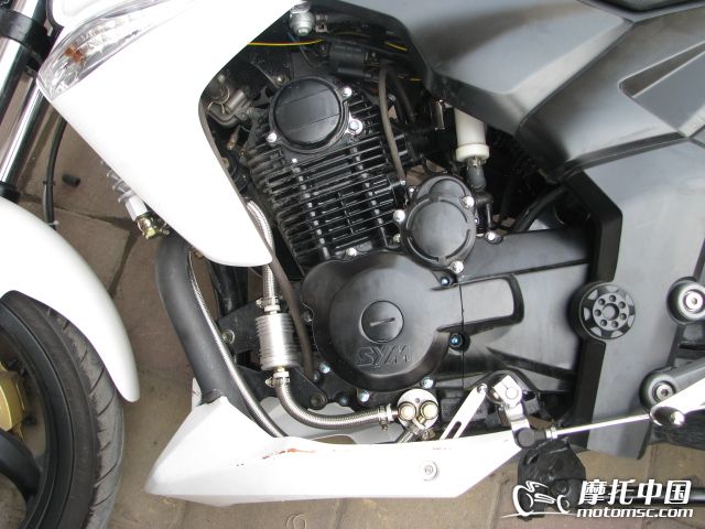

     楼主| 发表于 2015-12-14 19:20:12 | 显示全部楼层

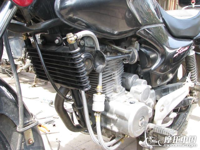

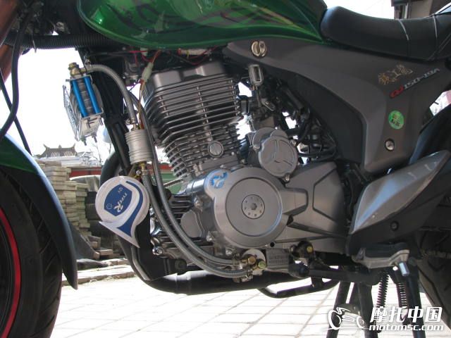

     楼主| 发表于 2015-12-16 20:45:37 | 显示全部楼层
    好图继续
    发表于 2015-12-16 21:08:23 | 显示全部楼层
    构思新颖,请问楼主会不会对机器的润滑流量产生影响。

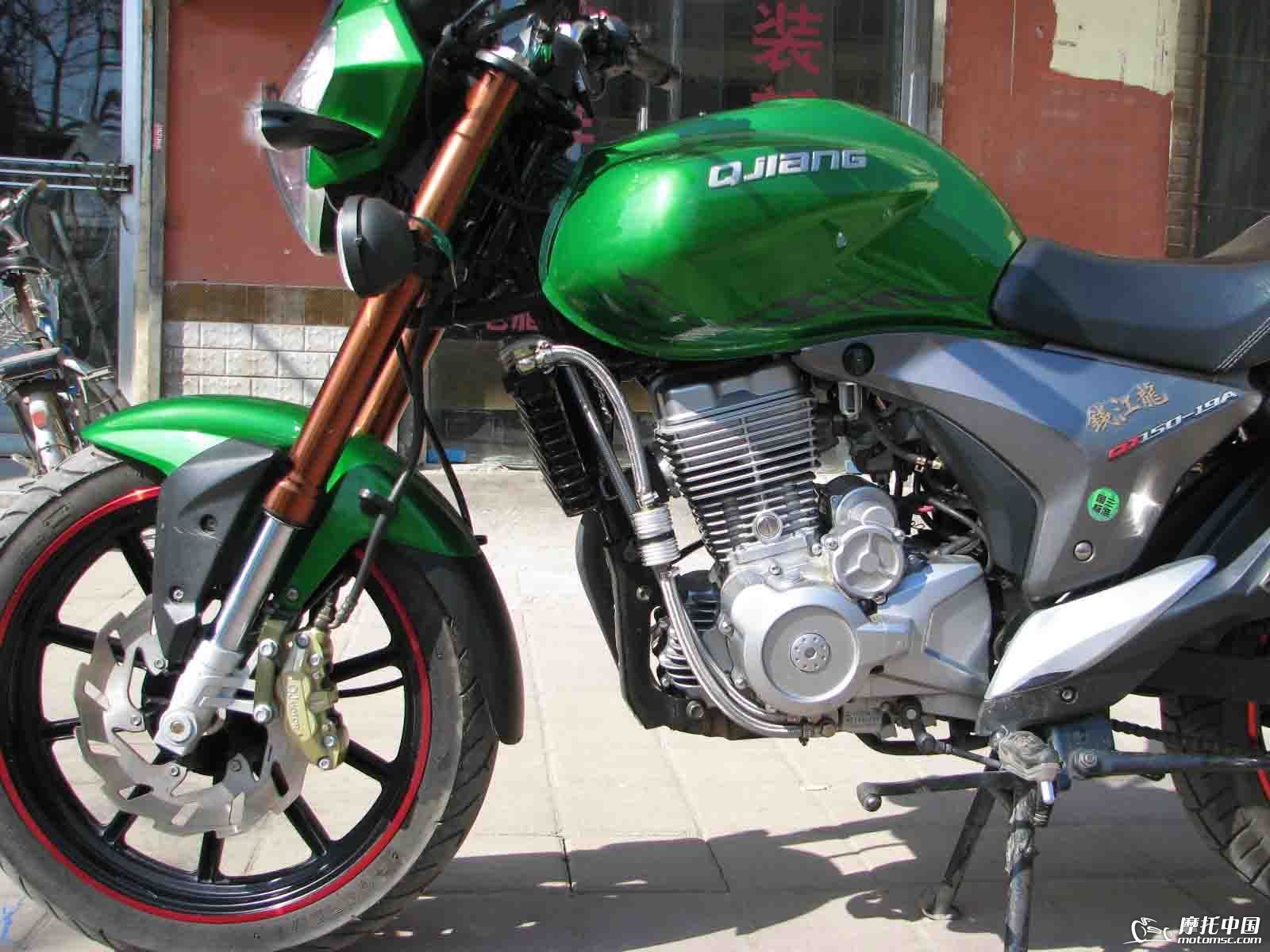

     楼主| 发表于 2015-12-16 21:46:30 | 显示全部楼层
    本结构属于机油泵前端的循环方式,油泵动力来自发动机,产生的压力和流量均决定于机器的转速,可以说与本套系统无丝毫联系,,但是前提是要安装正确,保证系统机油循环起来

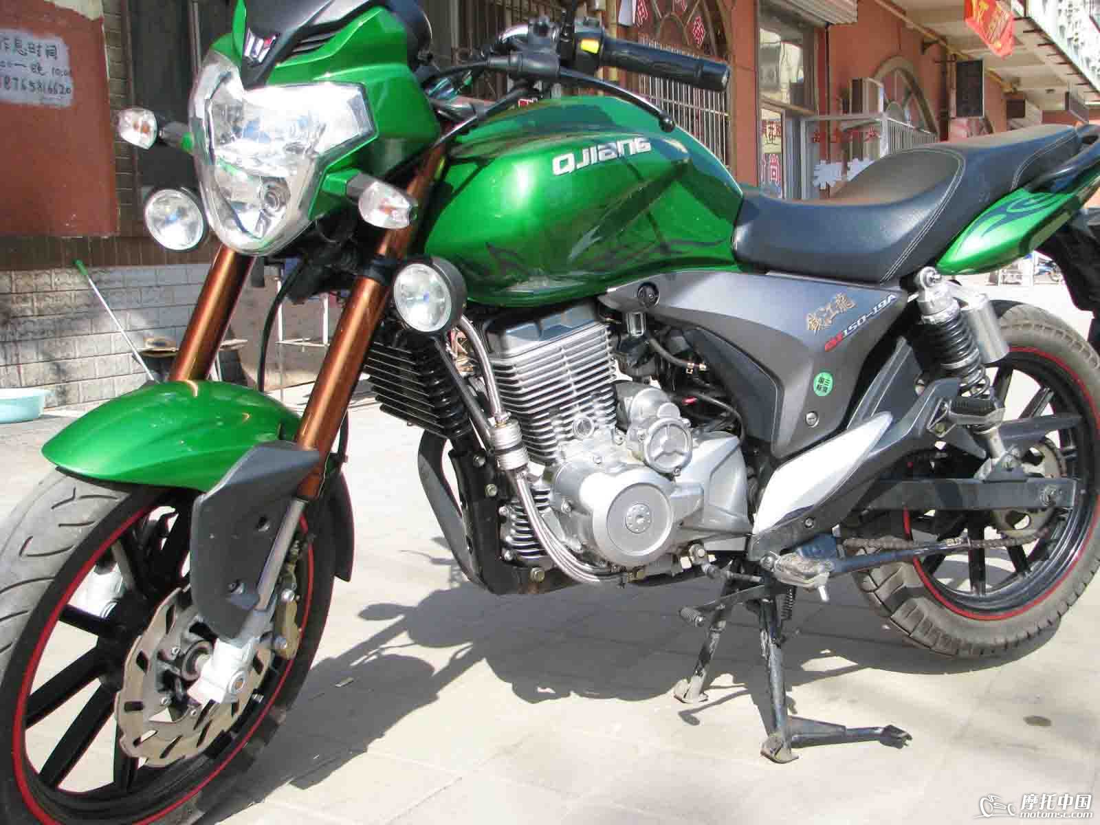

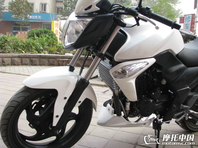

     楼主| 发表于 2015-12-16 23:14:56 | 显示全部楼层
    这车搞的.......................
